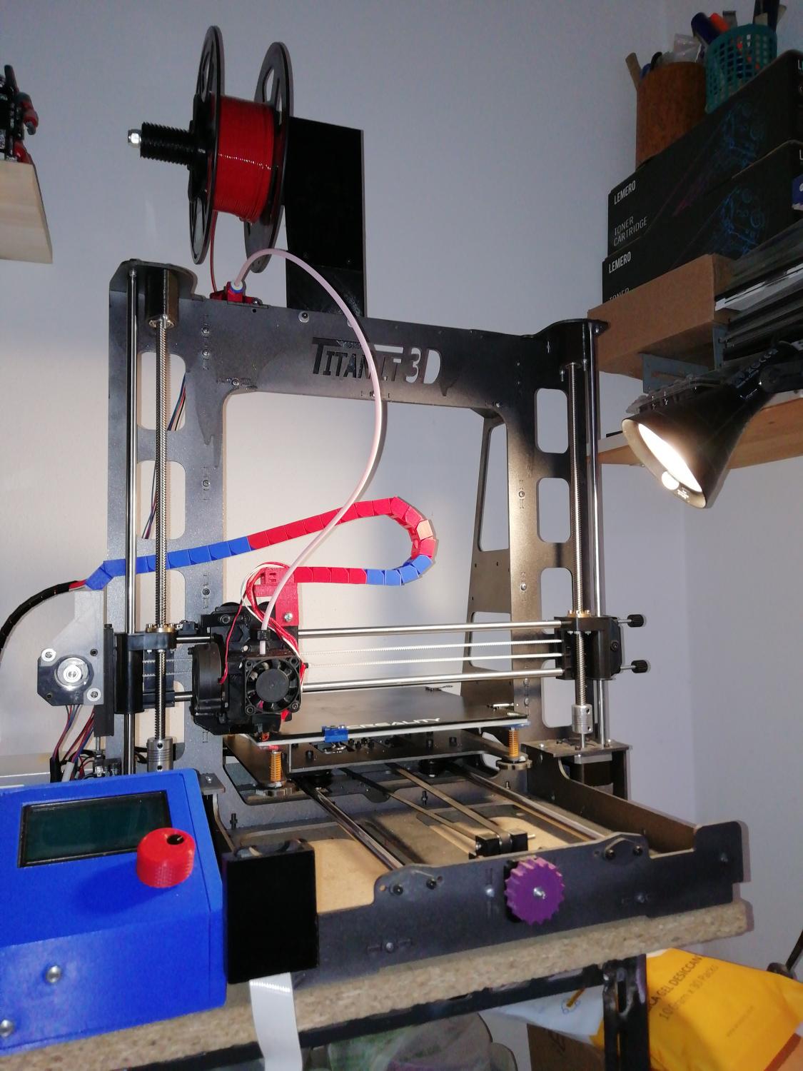

Killrob Inviato 13 Febbraio 2020 Inviato 13 Febbraio 2020 Si ti sei perso che ho 2 stampanti, la Ender 3 e una stampante con telaio in acciaio, aspetta che prendo il telefono e posto le foto della Titan LT 3D Il 13/02/2020 at 16:41, Tomto ha scritto: 👍???? mi sono perso qualcosa! credevo avessi solo la Ender 3 Expand 😉 E ti dirò di più, questa Titan è in bowden ma ho un secondo telaio Titan ancora in scatola che ho intenzione di fare in direct e poi sarà la volta della autocostruita corexy 😄 Cita

Tomto Inviato 13 Febbraio 2020 Inviato 13 Febbraio 2020 Il 13/02/2020 at 16:58, Killrob ha scritto: Si ti sei perso che ho 2 stampanti, la Ender 3 e una stampante con telaio in acciaio, aspetta che prendo il telefono e posto le foto della Titan LT 3D 😉 E ti dirò di più, questa Titan è in bowden ma ho un secondo telaio Titan ancora in scatola che ho intenzione di fare in direct e poi sarà la volta della autocostruita corexy 😄 Expand Beato te io non ho più spazio 😔 Il 13/02/2020 at 19:44, Fedex ha scritto: ...domanda, ma se un domani dovessi aggiornare che fai??? Tieni conto che per le mie attuali conoscenze sarebbe la soluzione più praticabile.... Expand in questo modo fai prima Il 13/02/2020 at 19:44, Fedex ha scritto: e se mi impallinassi di mettere un display touch? Expand Allora prendi un po di tempo e acquista la 32 bit non aver fretta. Informati in che modo si compila il firmware marlin (2.0 minimo) che è una cosa relativamente semplice(ma non priva di insidie😂) il forum ti sarà di aiuto Cita
