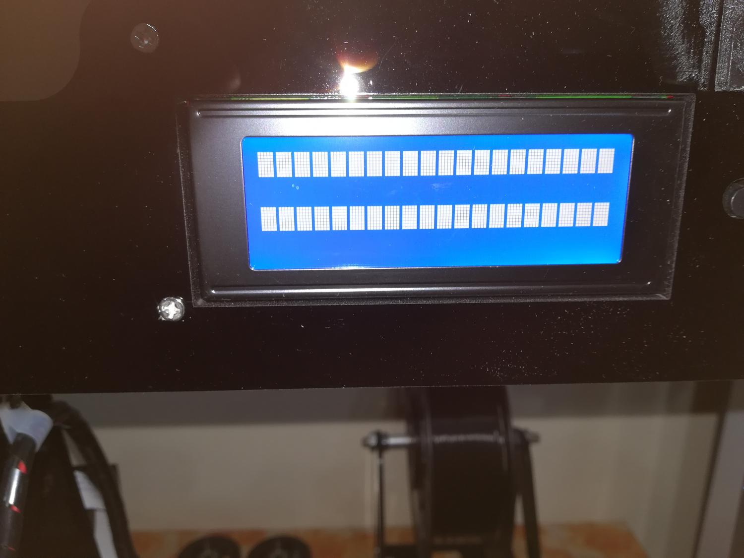

Basilietto Inviato 13 Febbraio 2020 Condividi Inviato 13 Febbraio 2020 Ho spento la stampante per montare l'interruttore di reset, riaccesa, provato l'interruttore e ok. Ho mandato in stampa, ha cominciato a stampare e si è bloccata quasi subito. Spenta e riaccesa L'LCD si presenta così.... Faccio passare un paio minuti, riprende a funzionare, poi di colpo mi appare nuovamente L'LCD in quelle condizioni. Sarà il tasto del reset difettoso? O cosa? Cita Link al commento Condividi su altri siti Altre opzioni di condivisione...

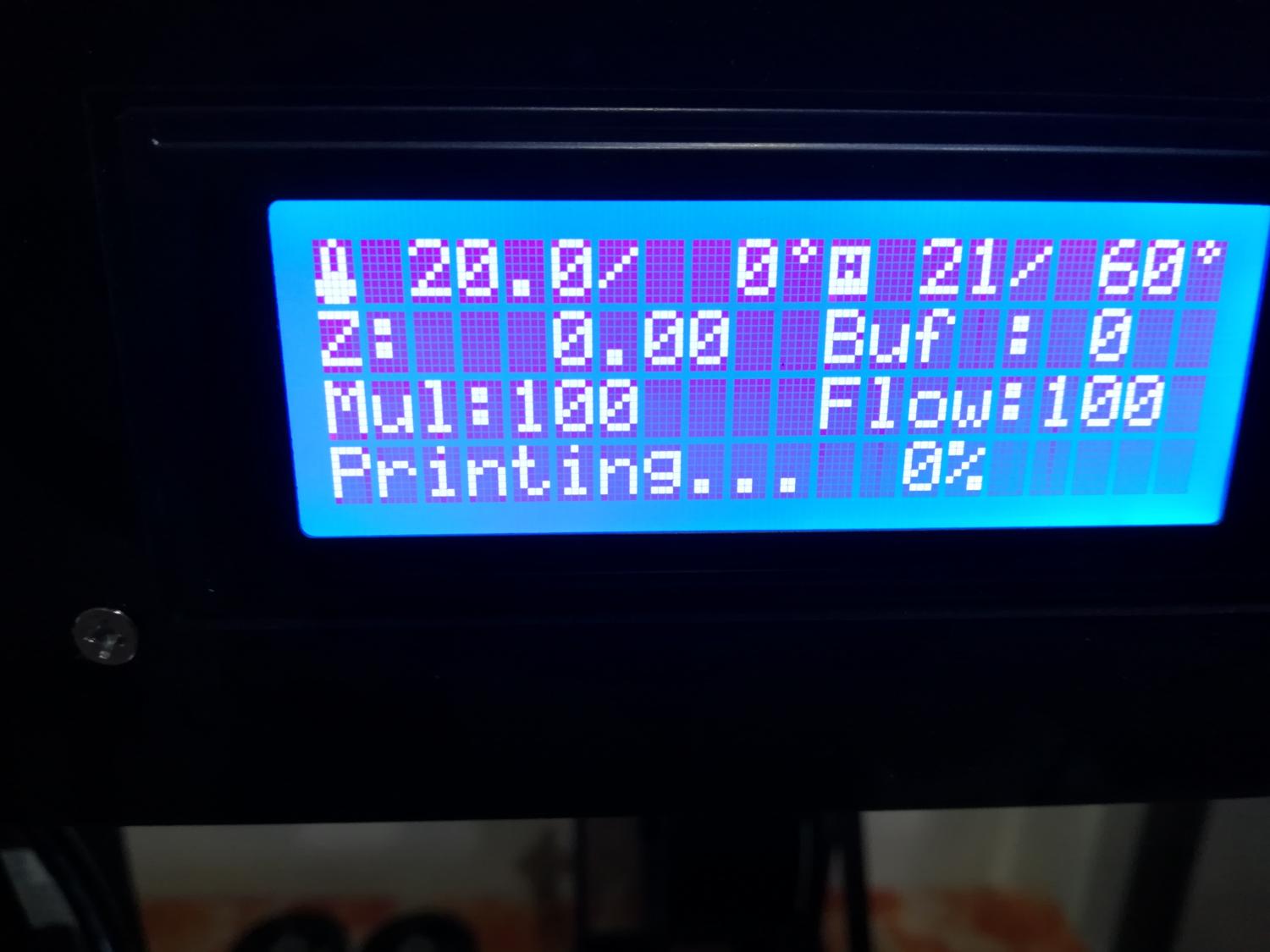

Basilietto Inviato 13 Febbraio 2020 Autore Condividi Inviato 13 Febbraio 2020 13 minuti fa, invernomuto dice: Se prima funzionava e hai fatto la modifica e non funziona, direi che è il primo indiziato... Ho rismontato il tutto, controllato l'interruttore ed è ok, va in continuità solo se premo, rimonto il box, accendo e funziona, mando in stampa e resta bloccata, non riscalda neanche il piatto Resta così Ora rismonto tutto e controllo i cavi, che non se ne sia scollegato qualcuno? Cita Link al commento Condividi su altri siti Altre opzioni di condivisione...
Basilietto Inviato 13 Febbraio 2020 Autore Condividi Inviato 13 Febbraio 2020 Ho rismontato tutto, eliminato anche l'interruttore di reset, controllato i cavi e sembrano ok, riaccendo e l'lcd si rippresenta come all'inizio, tutto a quadrati.... booooooo Cita Link al commento Condividi su altri siti Altre opzioni di condivisione...
Basilietto Inviato 13 Febbraio 2020 Autore Condividi Inviato 13 Febbraio 2020 Scheda madre bruciata? In caso come posso controllare che sia quella? La corrente gli arriva, tutti i cavi sono inseriti bene..... Non ho visto però accendersi lucette rosse Cita Link al commento Condividi su altri siti Altre opzioni di condivisione...

Basilietto Inviato 13 Febbraio 2020 Autore Condividi Inviato 13 Febbraio 2020 23 minuti fa, Killrob dice: li ha saldati Si saldati al pulsante del reset come consigliato da @FoNzY, poi ho messo l'altro pulsante a 4 pin che ho acquistato, ho cercato la continuità su due pin schiacciando il pulsante, trovata e saldato a sua volta. All'inizio ha funzionato, ho provato anche a resettarla col nuovo pulsante e tutto ok. Ho mandato in stampa e si è bloccata facendo i brim, da allora è morta. Ho provato anche a scollegare il nuovo pulsante del reset ma niente, non va. A volte appaiono i quadratini, a volte anet a8, a volte per intero ma non entra neanche in menù. Come posso controllare che la scheda madre non si sia fottuta? Mannaggia..... Cita Link al commento Condividi su altri siti Altre opzioni di condivisione...
agi62 Inviato 13 Febbraio 2020 Condividi Inviato 13 Febbraio 2020 Quei display sono mooooolto sensibili alle interferenze, un filo di troppo o il flat cable spostato in posizione diversa possono portare a questi disturbi. Devi ricontrollare tutto, con calma, rimetti tutto a posto come in originale, controlla che la massa sia collegata bene, controlla i connettori che siano inseriti bene, se hai fatto delle stagnature ricontrollale e lava bene i residui di pasta disossidante. Una volta che hai riportato tutto in originale, posizione dei fili compreso, deve tornare a funzionare, se il difetto lo fa solo qualche volta allora troviamo il problema, se tutte le volte che lo accendi escono i quadretti hai bruciato il display, puo capitare se ci sono sbalzi di tensione oltre i 5Vcc che lo alimenta, basta un attimo, in questo caso bisogna capire come sia successo. Cita Link al commento Condividi su altri siti Altre opzioni di condivisione...
