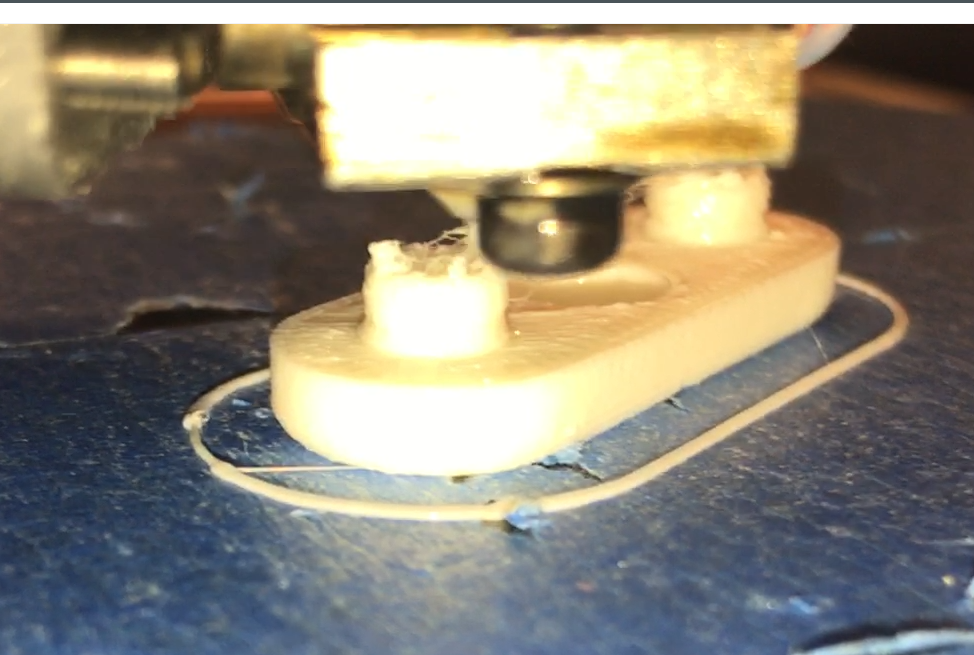

Simbio3D Inviato 13 Febbraio 2020 Condividi Inviato 13 Febbraio 2020 Salve, Normalmente lo stampa correttamente ma ultimamente mi fa questi scherzi. Sono dei cilindri alti il doppio ma dopo un po perde nel passaggio di creare i layer, eppure l'estrusore non è tappato e il pla esce ma si rovina. Qualche consiglio Cita Link al commento Condividi su altri siti Altre opzioni di condivisione...
Killrob Inviato 13 Febbraio 2020 Condividi Inviato 13 Febbraio 2020 si ma a me sembra un palese caso di sottoestrusione. Comunque senza qualche altra informazione è difficile da dire 1 Cita Link al commento Condividi su altri siti Altre opzioni di condivisione...
Bananafell3r Inviato 15 Febbraio 2020 Condividi Inviato 15 Febbraio 2020 Puo essere che la retraction sia troppo alta? Cita Link al commento Condividi su altri siti Altre opzioni di condivisione...
Killrob Inviato 16 Febbraio 2020 Condividi Inviato 16 Febbraio 2020 in qualsiasi caso se l'utente in questione non si fa sentire con altre informazioni.... Cita Link al commento Condividi su altri siti Altre opzioni di condivisione...

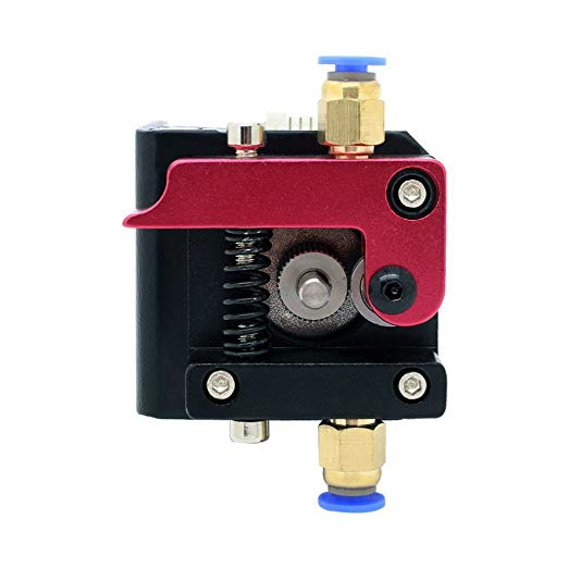

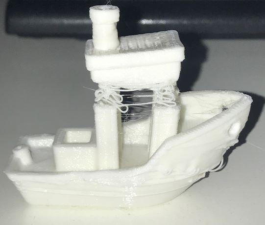

Simbio3D Inviato 16 Febbraio 2020 Autore Condividi Inviato 16 Febbraio 2020 Grazie per l'aiuto, Dunque prima di tutto la stampante è una Kossel Mini con firmware Marlin 1.0, che ho da tempo, funzionava bene, l'altro giorno dopo i primi problemi ho provato a stampare la barchetta e la cosa non va meglio come da foto. Oggi dopo che ho messo un nuovo Hot end per sicurezza, adesso ho problemi con lo stepper che in principio va bene poi comincia a scattare e si capisce che il pla non va avanti, almeno 4 mm li stampa e poi comincia a scattare con mezzo giro in ritrazione e fa degli scatti in avanti e il PLA non va più. Prova qui prova la, adesso lo stepper non fa andare il PLA ma l'Hot End ha la temperetura corretta 230-6C*. Se uso i comandi manuali una volta che l'estrusore e caldo riesco a far girare lo stepper correttamnete il filo viene estruso regolarmente. Poi ho un'altro argomento che mi piacerebbe comprendere. Ho la predisposizione per heat bed ma non è scritto sul firmware. Non sono pratico dell' invio del firmaware, ma se ho capito ottenendo i dati dall'epron e possibile ricaricare con il software Arduino IDE il firmware, modificando i valori ed inviandoli alla mega 2560. Ho un alimentatore da 12V-6A e non so se basta. Ho letto che oltre al Marlin ci sono anche altre versioni di Firmware come il MK4duo che sembra un qualcosa di molto evoluto rispetto al Marlin. Altra cosa, per avere l'opzione dell'autolivellamento bisogna avere un sensore accanto all' Hot end come il Geeetech sensor autolevel, oppure il firmware ha previsto algoritmi intelligenti che quando tocca il piatto e non prosegue capisce la posizione? Qui i settaggi nei software che uso: Nozzle 0.40 Extrusion Multipler 0.9 Extrusion Width 0.35 Retraction distance 4.00 Retraction Vertical lift 2.00 Retraction speed 3800 Wipe Nozzle distance 5 Primary Layer 0.2 mm Top Solid Layers 4 Botton Solid Layers First Layer Height 90% First Layer Width 100% First Layer Speed 100% Infill 25 Outline overlap 15 % Default Printing speed 3600 mm/min utline Underspeed 50% Support Infill Underspeed 65% X/Y Axis Mouvement Speed 5600 Z Axis Mouvement Speed 5600 mm/min Filament dim 1.75 H Qui l'immagini della stampante. https://i.imgur.com/RXJ5jlT.png Cita Link al commento Condividi su altri siti Altre opzioni di condivisione...
Killrob Inviato 16 Febbraio 2020 Condividi Inviato 16 Febbraio 2020 è un direct o un bowden? Cita Link al commento Condividi su altri siti Altre opzioni di condivisione...
Simbio3D Inviato 16 Febbraio 2020 Autore Condividi Inviato 16 Febbraio 2020 Bowden Cita Link al commento Condividi su altri siti Altre opzioni di condivisione...
Killrob Inviato 16 Febbraio 2020 Condividi Inviato 16 Febbraio 2020 hai provato il test degli step/mm di E? magari ti si è allentata la ruota godronata che , se lo fai in manuale, visto che è continuo, non te ne accorgi, ma mentre stampa e ritrare perde passi. Cita Link al commento Condividi su altri siti Altre opzioni di condivisione...
Simbio3D Inviato 16 Febbraio 2020 Autore Condividi Inviato 16 Febbraio 2020 Proverò a riguardare il tutto poi farò il test cosi aggiorno anche l'epron, Cita Link al commento Condividi su altri siti Altre opzioni di condivisione...
