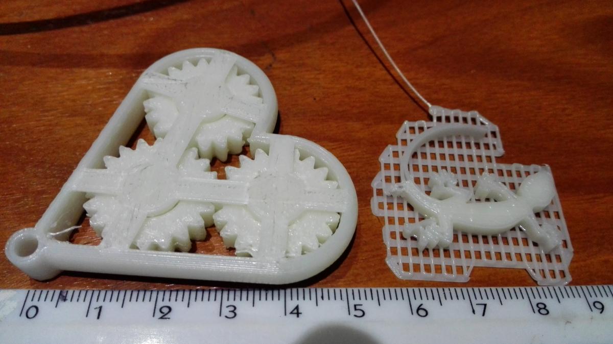

ps: in arrivo anche lo scanner Rubicon 3d ,ho allegato delle prove di stampa,  il cuore meccanico preso da thingverse (gli ingranaggi si muovono dopo averli sbloccati e puliti, bellissimo) e poi  un geko piccolino  disegnato da me .
