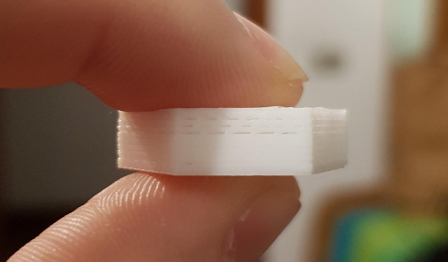

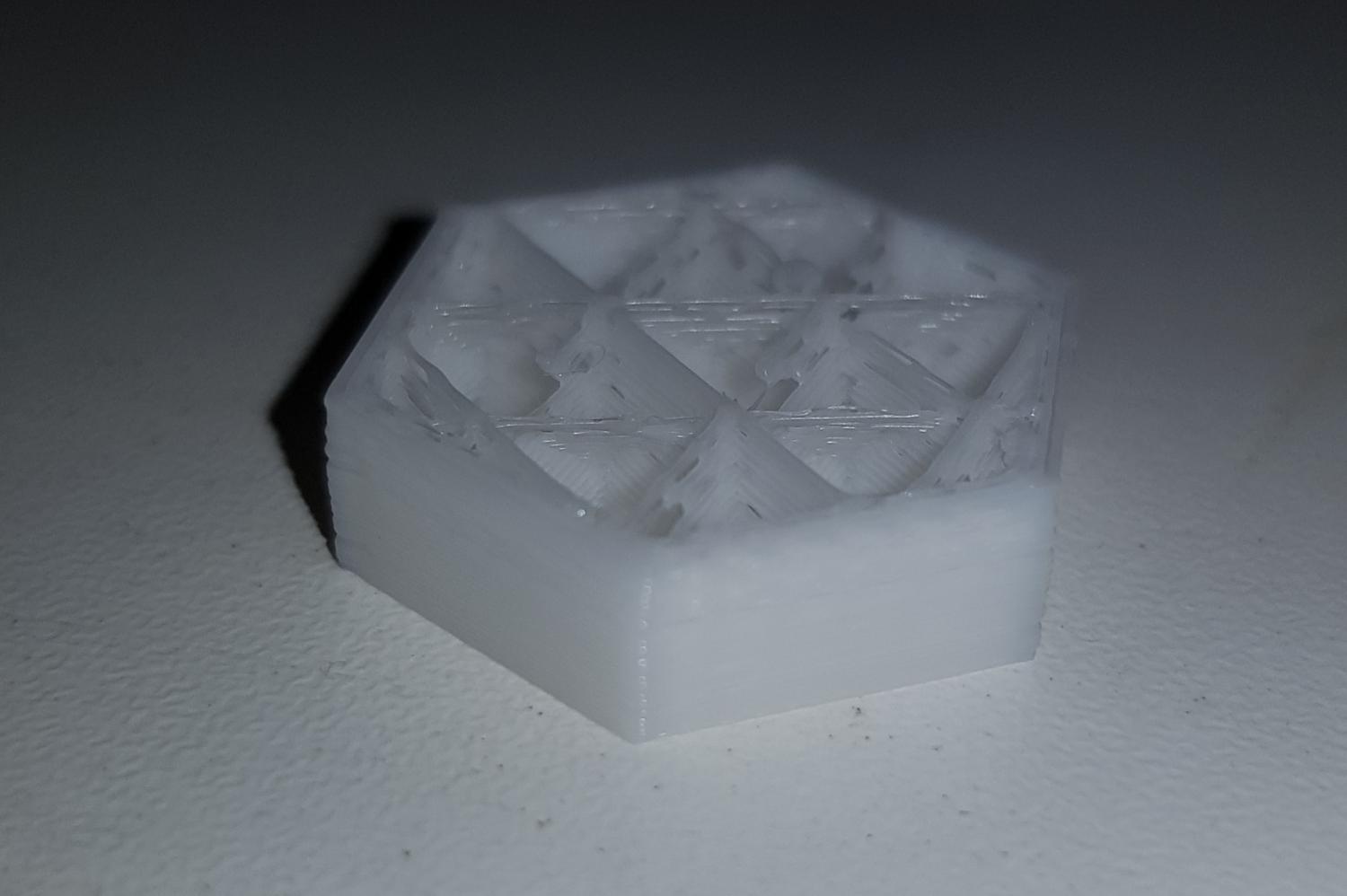

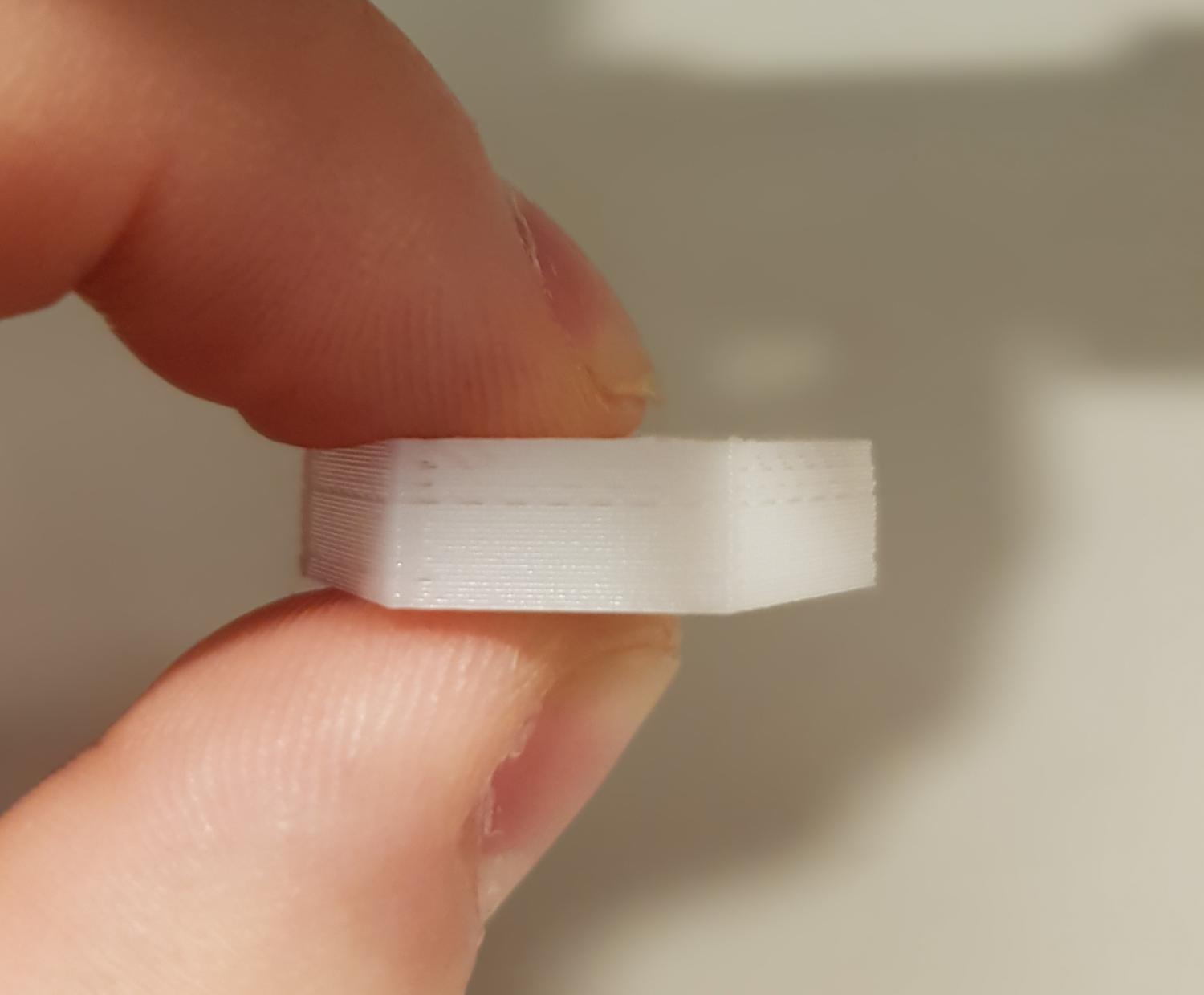

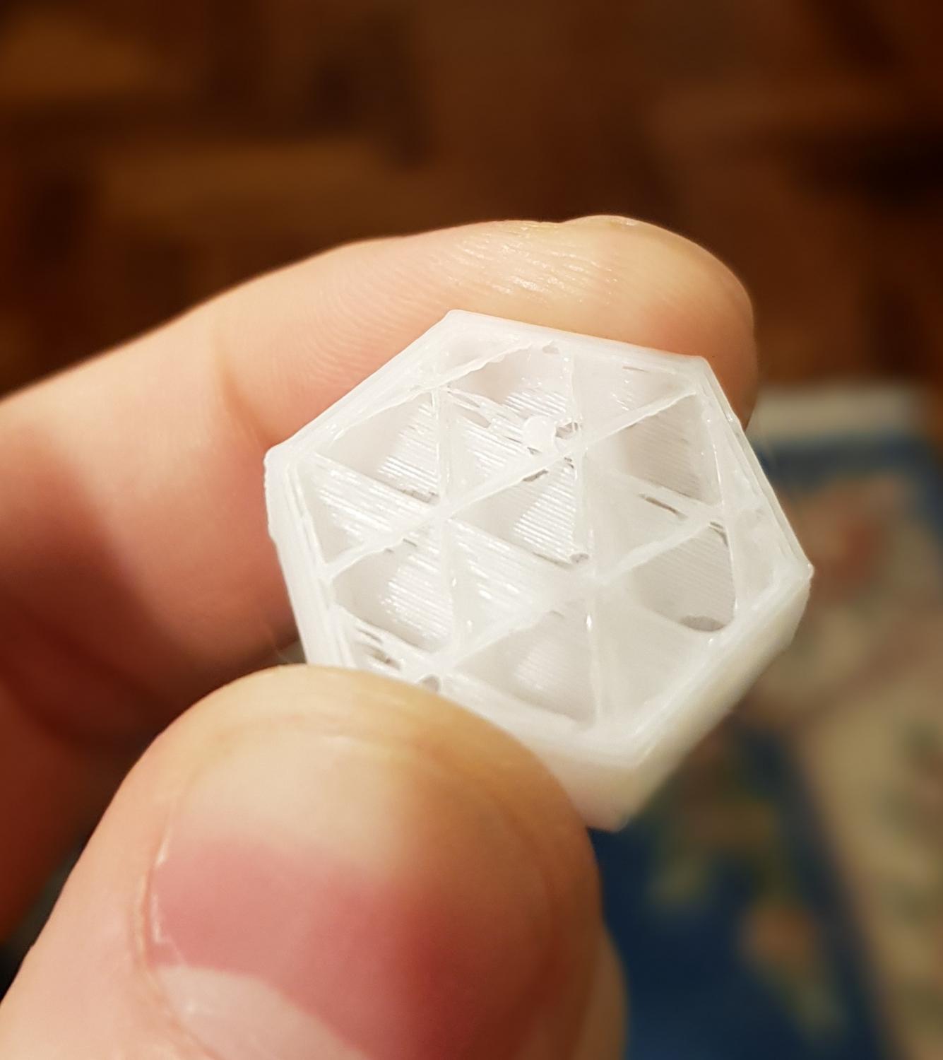

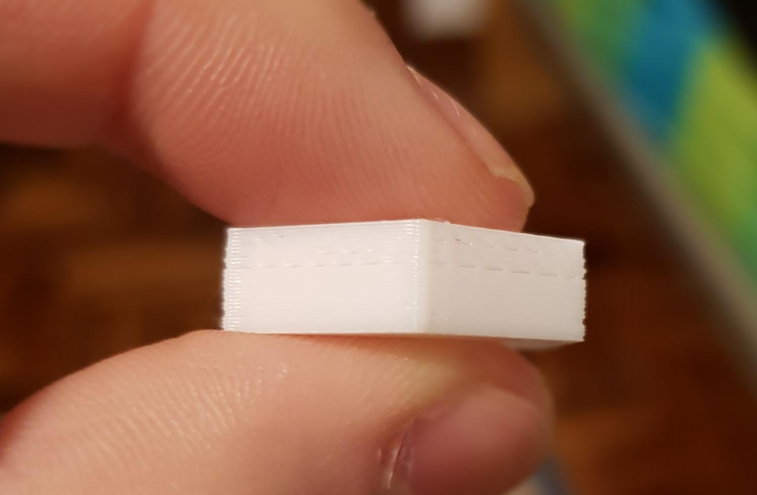

WaltherEvans95 Inviato 15 Febbraio 2020 Inviato 15 Febbraio 2020 Ciao a tutti, da un po' di tempo la mia stampante Creality CR-10S ha iniziato a darmi problemi nella stampa del PLA (come marca uso il PLA+ della SUNLU). Fino a oggi la qualità della stampa è sempre stata ottima ma ultimamente durante la stampa, dopo aver fatto circa una decina di strati, succede qualcosa di strano; sembra quasi che l'ugello estruda meno di quanto dovrebbe creando dei filamenti sottili che non aderiscono bene all'ultimo strato soprattutto nel riempimento (allego le foto della mia ultima stampa che sarebbe dovuta essere una vite con la testa esagonale). Ho provato di tutto, cambiato gli ugelli, rifare l'allineamento del piano di stampa, cambiare il tubo che porta il filamento all'estrusore ma il risultato è sempre lo stesso e le impostazioni di Cura sono le stesse che uso da sempre. Ho perfino provato a ristringere tutte le viti della stampante pensando che magari qualcuna nel corso degli anni si fosse allentata (la mia stampante ha quasi 2 anni) ma nulla. Secondo voi quale può essere il problema? Io non so più cosa fare... Grazie in anticipo! Cita
invernomuto Inviato 16 Febbraio 2020 Inviato 16 Febbraio 2020 Il 15/02/2020 at 16:51, WaltherEvans95 ha scritto: Ho provato di tutto, cambiato gli ugelli, rifare l'allineamento del piano di stampa, cambiare il tubo che porta il filamento all'estrusore ma il risultato è sempre lo stesso e le impostazioni di Cura sono le stesse che uso da sempre. Ho perfino provato a ristringere tutte le viti della stampante pensando che magari qualcuna nel corso degli anni si fosse allentata (la mia stampante ha quasi 2 anni) ma nulla. Secondo voi quale può essere il problema? Io non so più cosa fare... Expand Parrebbe proprio sottoestrusione, hai cambiato solo l'ugello o anche tutto il blocco gola/heat block, ecc? E' possibile che il problema sia nella gola (intasata o deformata se ha il rivestimento in PTFE, visto il costo ti consiglierei di cambiare tutto l'hot-end, dovresti cavartela con 15-20 euro su amazon. In alternativa smonta *tutto* l'hot-end e pulisci / cambia i pezzi usurati. Altra possibilità e che tu abbia problemi al motore che spinge il filo, magari si è allentata o usurata la ruota godronata o la parte (di solito regolabile con una molla) che schiaccia il filo alla ruota per consentire di spingerlo nell'hot-end. 1 Cita

invernomuto Inviato 16 Febbraio 2020 Inviato 16 Febbraio 2020 Il 16/02/2020 at 10:45, WaltherEvans95 ha scritto: Ho controllato anche il motore che spinge il filo, anche quello sembra a posto. Proverò a pulire l'hot-end come dici te e se necessario lo cambierò. Grazie mille per l'aiuto! 😄 Expand Controlla la gola, il tubo di PTFE rovinato è un classico. Se prima vuoi comunque fare un'operazione indolore prendi del filamento di pulizia, porti a 230-240° e ne fai passare 10-15cm, stura tutto. 1 Cita
WaltherEvans95 Inviato 16 Febbraio 2020 Autore Inviato 16 Febbraio 2020 Il 16/02/2020 at 10:49, invernomuto ha scritto: Controlla la gola, il tubo di PTFE rovinato è un classico. Se prima vuoi comunque fare un'operazione indolore prendi del filamento di pulizia, porti a 230-240° e ne fai passare 10-15cm, stura tutto. Expand Il tubo lo avevo già cambiato con uno nuovo ed effettivamente un miglioramento c'è stato ma da ancora i problemi che hai visto nelle foto Cita
invernomuto Inviato 16 Febbraio 2020 Inviato 16 Febbraio 2020 Il 16/02/2020 at 11:50, WaltherEvans95 ha scritto: Il tubo lo avevo già cambiato con uno nuovo ed effettivamente un miglioramento c'è stato ma da ancora i problemi che hai visto nelle fotoMa il tubo è passante nella gola oppure si ferma prima? Ci sono gole che hanno un rivestimento in PTFE (e che non puoi cambiare) che non c'entra nulla con il tubicino del bowden. Se si deforma devi cambiare la gola per intero.Inviato dal mio SM-G965F utilizzando Tapatalk 1 Cita
WaltherEvans95 Inviato 16 Febbraio 2020 Autore Inviato 16 Febbraio 2020 Il 16/02/2020 at 13:50, invernomuto ha scritto: Ma il tubo è passante nella gola oppure si ferma prima? Ci sono gole che hanno un rivestimento in PTFE (e che non puoi cambiare) che non c'entra nulla con il tubicino del bowden. Se si deforma devi cambiare la gola per intero. Inviato dal mio SM-G965F utilizzando Tapatalk Expand Passa per la gola. Giusto per essere chiari l'hotend è esattamente questo https://www.youtube.com/watch?v=wEvIEVAJ_P8 Cita
hokuro Inviato 16 Febbraio 2020 Inviato 16 Febbraio 2020 ruota godronata usurata, puoi spostarla su o giù (ma davvero si usura il metallo sulla plastica?) vite che tiene la parte spinta dalla molla dell'estrusore tropo stretta, la molla non riesce a spingere il contrasto mobile che fa pressionare il filo sulla ruota gogronata gola intasata. cmq se il motore estrusore gira giusto hai un qualcosa che impedisce al filo di avanzare correttamente, o scarsa presa sulla godronata o un attrito dopo Cita
MAL1190 Inviato 16 Febbraio 2020 Inviato 16 Febbraio 2020 Prova a togliere il tubo in ptfe dal gruppo di trascinamento , subito dopo la ruota godronata quindi,e fai un test di step x mm... anche se non lo fai fondere porta la temperatura del nozzle a 180° alcune stampanti se è freddo non avviano il motore dell estrusione!! se sono corretti il problema è a valle della ruota.. Una volta fatto fatto puoi andare a tentativi, attaccando un pezzo alla volta finché non ttovi il momento in cui cala l estrusione!! 1 Cita
