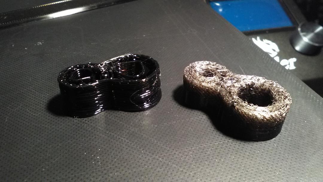

chipxx_MI Inviato 15 Febbraio 2020 Condividi Inviato 15 Febbraio 2020 Quiz: livello il piatto al solito modo,foglio A4 sui 4 angoli,piú o meno stesso attrito ma poi scopro, andando a passare il foglio al centro,ovviamente hotend anche lui, che il foglio ci balla. Ora, io ho un piatto Wisamic di vetro borosilicato poroso e tutti sappiamo che il vetro é una superficie piana. Come é possibile?Allora ho fatto il contrario,visto che il TPU non riuscivo piú a stamparlo, ho livellato dal centro e poi regolavo i 4 angoli in funzione del centro. Perfetto. Qualcuno ha qualche idea? Veramente strano... Cita Link al commento Condividi su altri siti Altre opzioni di condivisione...
marcottt Inviato 16 Febbraio 2020 Condividi Inviato 16 Febbraio 2020 È piano ma se sotto lo "tirano" oppure anche di suo può essere leggermente concavo convesso.Prova a mettere sottosopra se migliora e prova anche a mettere sopra un oggetto di taglio per vedere se passa luce sotto.Non hai detto che stampante hai ma potrebbe ovviamente essere la meccanica che al centro pone la testina più alta Inviato dal mio tablet utilizzando Tapatalk Cita Link al commento Condividi su altri siti Altre opzioni di condivisione...
chipxx_MI Inviato 16 Febbraio 2020 Autore Condividi Inviato 16 Febbraio 2020 Ciao, Ender 3 Pro. Non posso girarlo perché sotto c'é incollato, colla di serie venduto cosí. La prima stampa stampa con il TPU ho usato laaayer 0.2, 210 gradi e piatto 60, retrazione off,riempimento 15% il resto non ho toccato nulla e guarda che bello é venuto. Con ugello da 1mm cambia tutto,molto piú difficile. La foto é il risultato di adesso.☹️ nb il cinturino é stato stampato con ugello da 0.4 VID_20200216_095924_edit.mp4 Cita Link al commento Condividi su altri siti Altre opzioni di condivisione...
