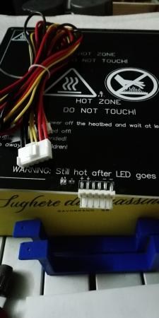

Killrob Inviato 16 Febbraio 2020 Autore Condividi Inviato 16 Febbraio 2020 Adesso, Tomto dice: una cosa non mi è chiara: in quasi ogni bed compreso quello della foto in esempio (ed il mio che ho di riserva) è rappresentato uno schema secondo il quale saldando i pin in maniera diversa lo si può alimentare a 12 o 24 volt. il bed di @Killrob ha un connettore a 6 pin con 2 pin +/- liberi . Viene venduto come un 12v ma non potrebbe essere che manchi solo schema e che invece possa funzionare a 24 volt? Chiedo a titolo informativo , non vorrei dire banalità. @Whitedavil @invernomuto @FoNzY @marcottt potreste gentilmente dare la vostra opinione? in realtà i pin sono collegati tutti, la mia idea è che abbiano sdoppiato le resistenze sotto al piatto. Cita Link al commento Condividi su altri siti Altre opzioni di condivisione...
Tomto Inviato 16 Febbraio 2020 Condividi Inviato 16 Febbraio 2020 2 minuti fa, Killrob dice: in realtà i pin sono collegati tutti, la mia idea è che abbiano sdoppiato le resistenze sotto al piatto. il piatto stesso dovrebbe essere la resistenza . Forse bisogna capire solo come sono messe le piste . Penso di aver capito cosa intendi ...ma forse è meglio attendere l'opinione degli altri. Cita Link al commento Condividi su altri siti Altre opzioni di condivisione...
FoNzY Inviato 16 Febbraio 2020 Condividi Inviato 16 Febbraio 2020 11 minuti fa, Tomto dice: gentilmente dare la vostra opinione? io credo che possa tranquillamente funzionare a 24volt forse l'unico problema si ha con il "led di stato" che non essendo predisposto per 24volt si fulmina 1 Cita Link al commento Condividi su altri siti Altre opzioni di condivisione...
Killrob Inviato 16 Febbraio 2020 Autore Condividi Inviato 16 Febbraio 2020 2 minuti fa, Tomto dice: il piatto stesso dovrebbe essere la resistenza . Forse bisogna capire solo come sono messe le piste . Penso di aver capito cosa intendi ...ma forse è meglio attendere l'opinione degli altri. non credo che il piatto sia la resistenza. il piatto fa da conduttore di calore generato dalle resistenze che sono le piste. Ed io credo che le piste, nel piatto che ho, siano sdoppiate, da qui doppio cavo + e doppio cavo - Cita Link al commento Condividi su altri siti Altre opzioni di condivisione...
Tomto Inviato 17 Febbraio 2020 Condividi Inviato 17 Febbraio 2020 1 ora fa, Killrob dice: non credo che il piatto sia la resistenza. il piatto fa da conduttore di calore generato dalle resistenze che sono le piste. Hai ragione Cita Link al commento Condividi su altri siti Altre opzioni di condivisione...
marcottt Inviato 17 Febbraio 2020 Condividi Inviato 17 Febbraio 2020 Potrebbe funzionare se le resistenze sono 2 gruppi... Allora penso che ricablando può andare a 24....Sono identificabili e separabili 2 gruppi di resistenza oltre ai fili del sensore? Inviato dal mio tablet utilizzando Tapatalk 1 Cita Link al commento Condividi su altri siti Altre opzioni di condivisione...
invernomuto Inviato 17 Febbraio 2020 Condividi Inviato 17 Febbraio 2020 una cosa non mi è chiara: in quasi ogni bed compreso quello della foto in esempio (ed il mio che ho di riserva) è rappresentato uno schema secondo il quale saldando i pin in maniera diversa si può alimentare a 12 o 24 volt. il bed di [mention=6723]Killrob[/mention] ha un connettore a 6 pin con 2 pin +/- liberi . Viene venduto come un 12v ma non potrebbe essere che manchi solo schema e che invece possa funzionare a 24 volt? Chiedo a titolo informativo , non vorrei dire banalità. [mention=4071]Whitedavil[/mention] [mention=5027]invernomuto[/mention] [mention=2262]FoNzY[/mention] [mention=4034]marcottt[/mention] potreste gentilmente dare la vostra opinione?Quello è il "famigerato" piatto della Anet A6/A8, il bed è solo 12V a quanto ne so io e a quanto sta scritto sulle pagine di chi lo vende. I pin vanno collegati tutti se usi il connettore. Quei farabutti della Anet ne collegavano solo una coppia per risparmiare qualche dollaro, con il risultato che quel connettore in plastica prima o poi bruciava (e con esso la tua stampante/ garage / casa) perché il connettore NON era in grado di reggere il carico di corrente richiesto. In sintesi, hanno usato un connettore fuori specifica. Nelle ultime versioni di quelle stampanti hanno infine aggiunto due cavi... Una delle modifiche da fare a quella stampante era infatti di o saldare i fili al bed oppure aggiungere una coppia di fili se proprio si voleva usare quel connettore.Non saprei se si possa usare a 24V, lascio la parola agli elettronici.Inviato dal mio SM-G965F utilizzando Tapatalk 1 Cita Link al commento Condividi su altri siti Altre opzioni di condivisione...
