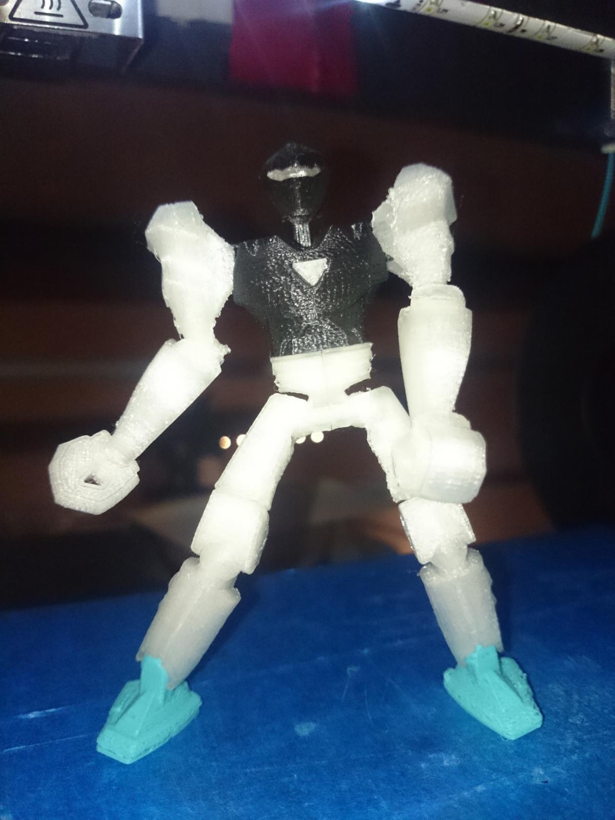

sureb Inviato 10 Marzo 2015 Inviato 10 Marzo 2015 Ed ecco un risultato.scaricato .. http://www.thingiverse.com/thing:64131 Mah ... della stampa con filamento trasparente son contento ...con colori poco o nulla Non riesco a capire il motivo ... suggerimenti ? Cita
sureb Inviato 10 Marzo 2015 Inviato 10 Marzo 2015 Ed ecco un risultato.scaricato .. http://www.thingiverse.com/thing:64131 Mah ... della stampa con filamento trasparente son contento ...con colori poco o nulla Non riesco a capire il motivo ... suggerimenti ?Aggiungo solo che è stampato con riduzione 50% rispetto originale . 1 Cita
Alessandro Tassinari Inviato 10 Marzo 2015 Inviato 10 Marzo 2015 @sureb ridurre il modello originale del 50% potrebbe causare problemi nella definizione del pezzo. Dovresti provare a importarlo dentro un software di modellazione 3D, scalarlo e modificare la quantità di mesh e esportarlo di nuovo per essere sicuro sia tutto ok. A me la Bee sta molto simpatica, anche se non è una macchina tecnica e ha diversi limiti. A breve però ci saranno novità Cita

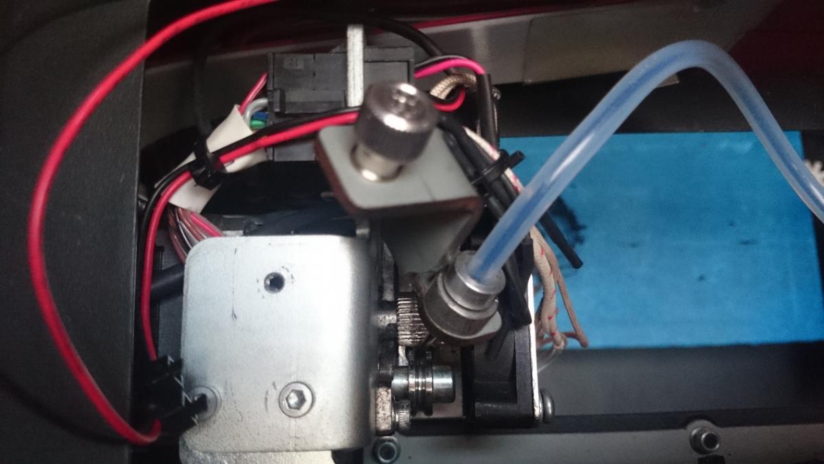

sureb Inviato 11 Marzo 2015 Inviato 11 Marzo 2015 @BMaker i pezzi li ho importati in meshmixer ma solo per rotarli e premere generate face groups. Poi il ridemensionamento lo facevo direttamente da beesoft.Test bridge (3cm distanza max in questo test) ..allegato1 ..passabile ? boh Ma purtroppo mi sto rendendo conto che probabilmente c'è qualche problema grosso :da quando ho iniziato a provare stampe più grandi ..puntualmente la stampa fallisce perche non riesce a estrudere il filamento.Ho come l'impressione che questo sistema "a molla" del tubo ptfe non si nà genialata o proprio ci sian problemi ti tipo meccanici ..ma da niubbo non saprei .Ho fatto prove : - quando filamento smette di essere caricato ho provato a spingere per vedere se riprendeva ..niente. - ho svitato l'attacco del tubo sopra estrusore ..e per esempio è ripartito (allegato 3) Ora che faccio ? butto via ..provo a chiedere rimborso by ebay ? è risolvibile secondo voi veterani ? Cita
sureb Inviato 11 Marzo 2015 Inviato 11 Marzo 2015 aggiornamento sul problemaA continua a girare, B resta ferma Cita
Alessandro Tassinari Inviato 11 Marzo 2015 Inviato 11 Marzo 2015 @sureb sei sicuro che il filamento sia spinto contro la rotella godronata (A)? La rotellina B serve proprio per far aderire il filamento alla godronata. Attenzione però, il filo non deve essere schiacciato, altrimenti rischia di inceppare il funzionamento. C'è un modo per avvicinare o spostare B rispetto ad A? Cita

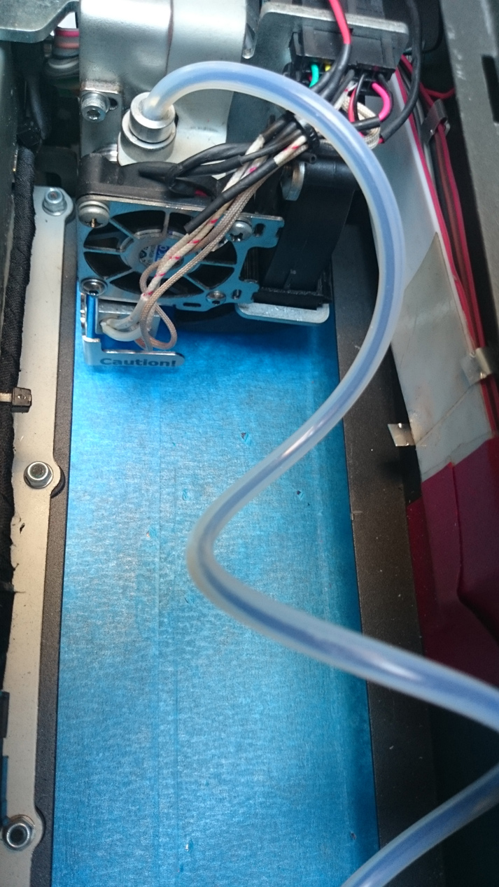

sureb Inviato 12 Marzo 2015 Inviato 12 Marzo 2015 @BMakerHo compreso si che B fa da guida e A tira il filo.Avvicinarle forse è possibile ci son due viti difficilmente raggiungibili che forse potrebbero permetterlo, se quella specie di guida non è già a fine corsa (foto1). Certo che raggiungere quella sotto sarà un divertimento lool.La cosa che mi perplime è che se io uso la funzione caricamento non ha alcun inceppo (foto 2) e anche provando a trattenere leggermente il filo la godronata tira , pare avere un buon grip. Il filo non mi pare si schiacci (a occhio).Ecco dopo aver estruso tutto quel filamento.. lancio stampa e il risultato è che dopo un paio di layer ..finisce tutto si blocca.(foto3). Anche se lo spingo manulamente giù verso il nozzle ..non riprende ..quasi fosse otturato, ma se scarico e ricarico filamento tutto riparte.Boh al momento come niubbo ...mi vengono poche idee ..prima di provare ad avvicinare godronata e guida ..lavoro improbo,vorrei escludere ogni altra possibilità. Riflessione esoterica : ho 7 bobine di filamento Bee, ovviamente sono tutte di una certa età (me le ha inviate il vecchio proprietario) anche se nuove. Se uso il trasparente al 99% qualche layer in più lo fa di sicuro ..ci può essere qualche legame ?..nel senso potrebbe dipendere esclusivamente dal filamento ? Cita
