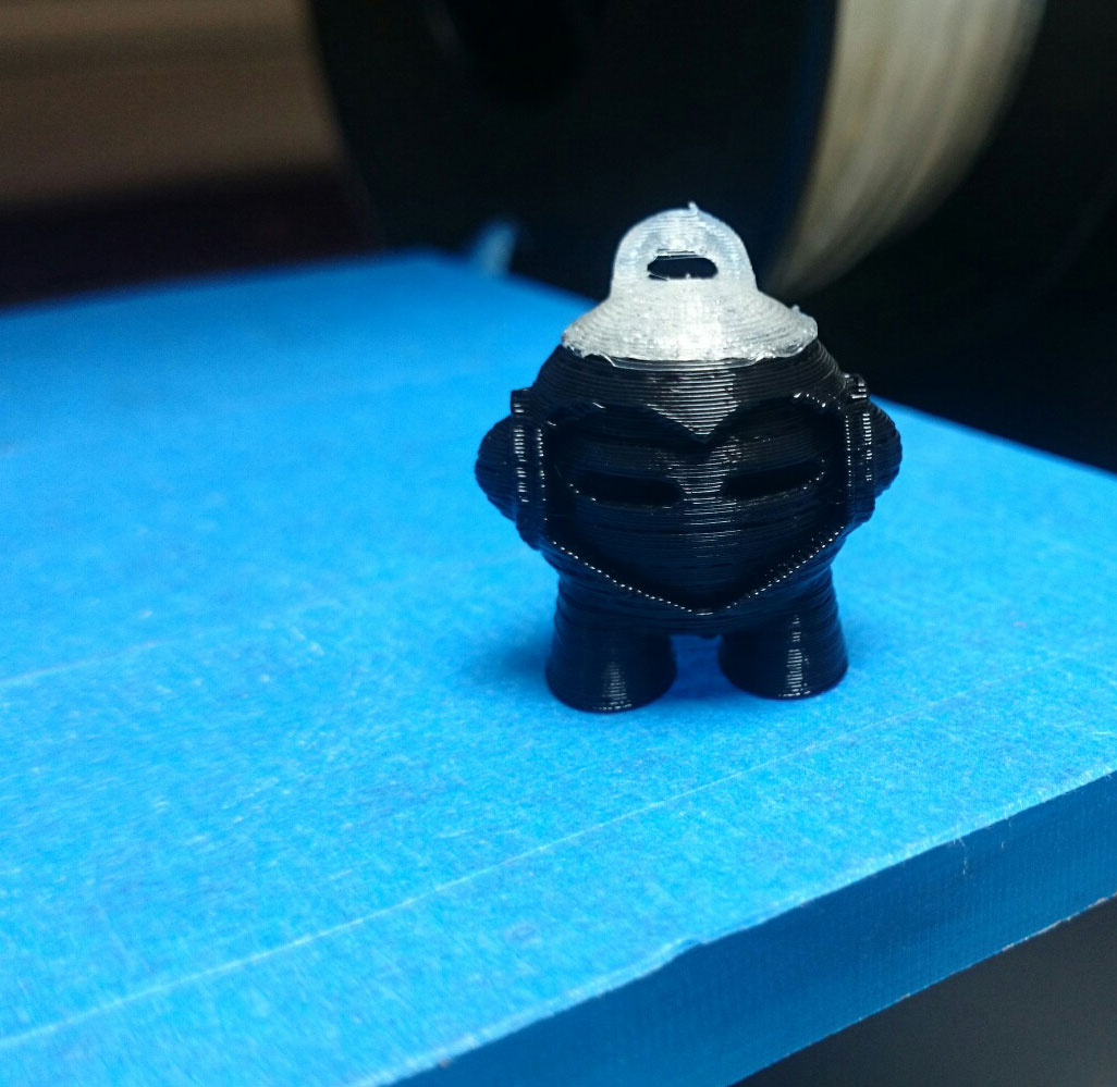

Per verificare che la mia ipotesi (guasto dovuto a cavi termistore/termocoppia logori e non protetti causa riparazione casalinga) mi sono avvalso
dell'aiuto di Andrea @FabLab Padova . Mi ha aiutato a sistemare al meglio (soluzione provvisoria) i cavi incriminati e  ...vaiii ..ha ricominciato a stampare !!
Sono quindi riuscito finalmente a stampare scatoletta per rasperry, da utilizzare per realizzare la Beeboxy che mi permettera di utilizzare la stampante in rete Lan con octoprint e cura. Grazie mille !!! :D
Allego foto risultato stampa low resolution (300micron) cosi come è uscito dalla stampante :)

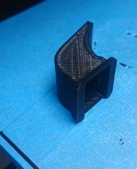

Allora risultato finale è che se dal codice generato rimuovo il comando m106 di attivazione ventola ..le stampe  procedono senza particolari problemi.
dovrò verificare se ci son cali di alimentazione su attivazione ventola e proverò a installare il nuovo colettore d'aria, visto che il vecchio è un pò bruciacchiato :blink:

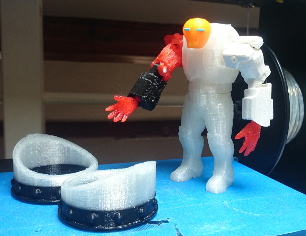

Foto di stampe recenti fatte a 300 -200 micron : collettore nuovo, occhiali minion bicolor ( stampati in unica soluzione) e prototipo della mark 38 Igor (sto rendendolo articolato ma mio figlio aveva fretta di averlo tutto intero)
Igor è multicolor e multimateriali (sperimentazione) : Nero e trasparente filamento beecreative, arancione trasparente offerto da Andrea Fablab PD, filo rosso trasparente offerto da 3dfilo, filo bianco offerto da HardService PD trattasi di costoso PLA Layer.
