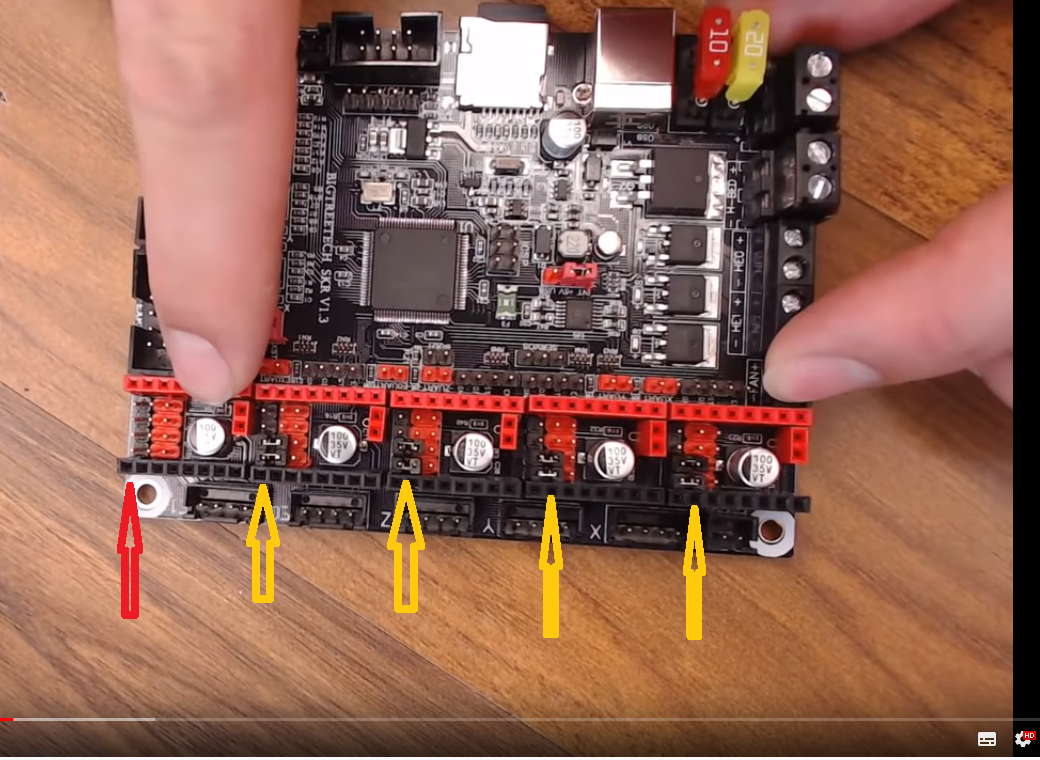

devi mettere i jumper come nella foto .Tu hai 5 driver e a differenza della foto che ne ha 4 devi aggiungere i 2 jumper (vedi la freccia rossa

1 ora fa, Andyrok dice:
Dal video che mi avete indicato non capisco come mettere i dumper(?).. quindi mi sono messo a cercare di compilare Marlin per la scheda... credo di esserci riuscito ma adesso non riesco a caricarlo sulla scheda Sd.....
Nel manuale della scheda, su Github, è spiegato come settare i jumper.
https://github.com/bigtreetech/BIGTREETECH-SKR-V1.3/tree/master/BTT SKR V1.3

Ho controllato la scheda e mi sono accorto che avevo messo male i jumper.. posizionato come mi avete consigliato e ripristinato gli step sul firmware... adesso sembra che tutto funzioni..🤞🤞
