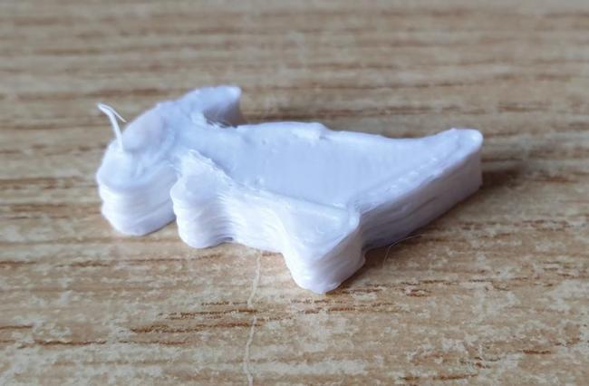

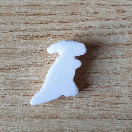

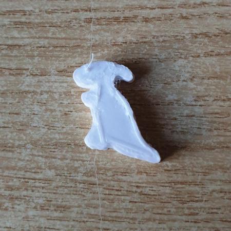

ele Inviato 18 Febbraio 2020 Inviato 18 Febbraio 2020 Ciao, sto riscontrando alcuni problemi di stampa che purtroppo non so come risolvere. Ho già livellato il piatto fino allo sfinimento, uso il filamento PLA (lo stesso che ho utilizzato fino ad ora) a 200° e piatto a 55°. Il primo layer viene discretamente, ma la stampa alla fine risulta frastagliata e pasticciata. Che ne pensate? è un problema di livellamento del piatto o è qualcos'altro? grazie in anticipo per i suggerimenti :-) stampa finale: ultimo layer: 1° layer: dino4.gcodeFetching info... Cita
Killrob Inviato 18 Febbraio 2020 Inviato 18 Febbraio 2020 Direi che hai problemi di sottoestrusione, il motore che spinge il filo ti scatta quando stampi? Cita
ele Inviato 18 Febbraio 2020 Autore Inviato 18 Febbraio 2020 Il 18/02/2020 at 11:10, Killrob ha scritto: Direi che hai problemi di sottoestrusione, il motore che spinge il filo ti scatta quando stampi? Expand direi di no, dovrei sentire dei rumori mentre stampa? se è così, non ne sento. Ho anche provato a fare l'inserimento automatico del filo e esce bene, senza difficoltà. Ho sbagliato a scrivere prima, non stampo a 190° ma a 200°. grazie per l'aiuto ! Cita
marcottt Inviato 18 Febbraio 2020 Inviato 18 Febbraio 2020 Il 18/02/2020 at 11:10, Killrob ha scritto: Direi che hai problemi di sottoestrusione, il motore che spinge il filo ti scatta quando stampi? È un effetto abbastanza strano.... Potrebbe essere sovraestruso? Test estrusione 100mm lo hai fatto? Anycubic kossel linear plus,Inviato utilizzando Tapatalk Cita
ele Inviato 18 Febbraio 2020 Autore Inviato 18 Febbraio 2020 Il 18/02/2020 at 12:43, marcottt ha scritto: È un effetto abbastanza strano.... Potrebbe essere sovraestruso? Test estrusione 100mm lo hai fatto? Expand No, mai fatto. Ho cercato una guida per capire come si fa e proverò. Però non è la prima volta che stampo, fino ad un paio di giorni fa stampava benissimo, poi il filo ha cominciato a staccarsi dal piano, così ho pensato di livellare il piatto e poi ha iniziato a stampare come nelle foto. Cita
Killrob Inviato 18 Febbraio 2020 Inviato 18 Febbraio 2020 Il 18/02/2020 at 12:43, marcottt ha scritto: È un effetto abbastanza strano.... Potrebbe essere sovraestruso? Test estrusione 100mm lo hai fatto? Anycubic kossel linear plus, Inviato utilizzando Tapatalk Expand Effettivamente non avevo visto bene, hai ragione sembra gonfiato Cita
marcottt Inviato 18 Febbraio 2020 Inviato 18 Febbraio 2020 potresti provare a stampare il classico cubetto xyz (per favore quello standard non strane robe...) Cita

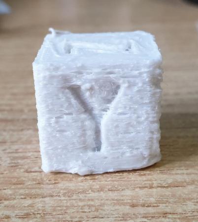

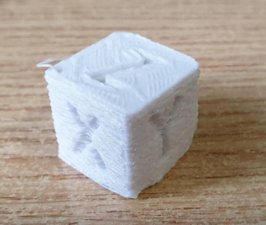

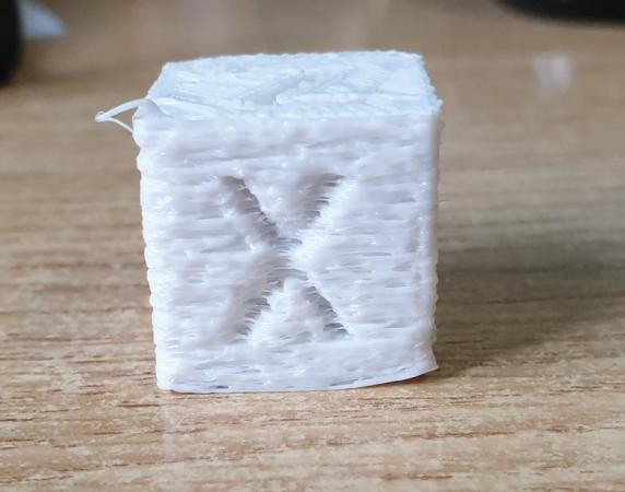

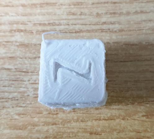

ele Inviato 18 Febbraio 2020 Autore Inviato 18 Febbraio 2020 Il 18/02/2020 at 15:28, marcottt ha scritto: potresti provare a stampare il classico cubetto xyz (per favore quello standard non strane robe...) Expand Ecco il risultato... sigh, sigh... 200° - piatto a 55° - PLA Cita
marcottt Inviato 18 Febbraio 2020 Inviato 18 Febbraio 2020 Il 18/02/2020 at 13:14, ele ha scritto: No, mai fatto. Ho cercato una guida per capire come si fa e proverò. Però non è la prima volta che stampo, fino ad un paio di giorni fa stampava benissimo, poi il filo ha cominciato a staccarsi dal piano, così ho pensato di livellare il piatto e poi ha iniziato a stampare come nelle foto. Expand ecco... inizia da quello perchè il tuo cubo è .... bruttino.... Cita
Killrob Inviato 18 Febbraio 2020 Inviato 18 Febbraio 2020 si sei sovraestruso fai il test. hai bowden o direct? Cita
