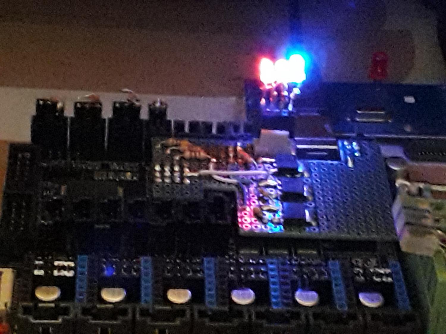

Carlo50 Inviato 18 Febbraio 2020 Condividi Inviato 18 Febbraio 2020 Serramazzoni Modena 18/02/2020 Ho gia' in funzione 3 estrusori che repetier vede come T0,T1 e T2 e per quanto brigoso, stanno funzionando abbastanza bene. Vorrei aggiungere 3 attrezzi intercambiabili (Tools) che naturalmente cambierei a mano, prima di lanciare un programma o durante una pausa dello stesso. Dovrebbero presumibilmente avere il nome di T3, T4 e T5. Ognuno dei tre ha una distanza relativa -X e -Y rispetto a T0. Ho provato a raddoppiare il numero degli estrusori, ma Marlin mi chiede temperature e step motors che non ho. Sapete dirmi la strada per raggiungere il mio scopo senza limiti di temperature e potendo inserire la distanze relative in modo che la stampa tenga conto di queste e regoli di conseguenza l'origine? Carlo Montecchi Cita Link al commento Condividi su altri siti Altre opzioni di condivisione...

Carlo50 Inviato 2 Aprile 2020 Autore Condividi Inviato 2 Aprile 2020 Aggiorno con i risultati relativi all'attivazione di tre estrosori e di tre solenoidi relativi. Ho abbandonato l'idea di utilizzare le uscite RGB, perche' avevano delle accensioni non controllate e fuori programma, quindi ho risolto utilizzando le uscite digitali dei Servos. Configuration.h #define MANUAL_SOLENOID_CONTROL // Manual control of docking solenoids with //M380 S / M381_Aggiunta riga pari-pari PIN_FYSETC_F6_13.h // // Servos---> Modificare cosi' // #define SERVO0_PIN -1 #define SERVO1_PIN -1 #define SERVO2_PIN -1 // #define SERVO3_PIN 13 // (PS_ON_PIN) #define SOL0_PIN 4 #define SOL1_PIN 10 #define SOL2_PIN 11 Comandi accettati da Repetier Host T0,1,2 // Scelta dell'Estrusore M380 // Eccita Solenoide relativo M381 // Diseccita Solenoide relativo Naturalmente sono tre uscite di segnale digitale 0-5 e vanno bene solo per accendere un led. Aggiungendo le tre uscite di potenza, come da schema Fysetc, funziona tutto bene. Vi invio una foto della protesi. Carlo Cita Link al commento Condividi su altri siti Altre opzioni di condivisione...
Carlo50 Inviato 8 Aprile 2020 Autore Condividi Inviato 8 Aprile 2020 Ho incontrato un serio problema nel mantenere alimentati i solenoidi, perche' diventano bollenti, anche ponendo al minimo indispensabile la tensione di eccitazione. Pero' inserendo una ventola in parallelo ai tre solenoidi, vedo che la temperatura si mantiene a circa 40 gradi con alimentazione a soli 9 Vcc contro i 12 di default. Ho pero' avviata la ricerca di solenoidi lineari bistabili, ma sembra che siano molto rari e di dimensioni e prezzi oltre le mie aspettative. Vi faro' sapere. Carlo Cita Link al commento Condividi su altri siti Altre opzioni di condivisione...

Whitedavil Inviato 8 Aprile 2020 Condividi Inviato 8 Aprile 2020 Normale che un solenoide scalda, dipende dalla corrente che lo attraversa. Se usi un mos per pilotare il solenoide, puoi abbassare la tensione di gate a 6-7v cosi al solenoide arriva meno corrente e scalderà meno. Di contro però è che è il mos a scaldare visto che non lo saturi completamente. Se usi un mos logic level, verifica sul datasheet per sapere quanto ridurre la tensione sul gate. Al limite, usa un micro servo se non ti serve tanta forza. Cita Link al commento Condividi su altri siti Altre opzioni di condivisione...
Carlo50 Inviato 9 Aprile 2020 Autore Condividi Inviato 9 Aprile 2020 Non e' un problema di alimentarlo con la tensione giusta, lo potrei fare semplicemente inserendo in serie una resistenza a filo della dovuta cadura di tensione e potenza, ma i solenoidi che mi sono arrivati sono costruiti per funzionamento intermittente e per periodi brevi, quindi se lasciati in tensione, scaldano un casino ed il nucleo arriva a 100 gradi, poi fonde la bobina e via di seguito. Anche se l'alimento alla tensione minila di scatto, raggiungono i 70 gradi in 10 minuti e sono troppi, quindi debbo cercare un'altro modo per spostare gli estrusori. Peccato, perche' erano della giusta dimensione! Carlo Cita Link al commento Condividi su altri siti Altre opzioni di condivisione...
