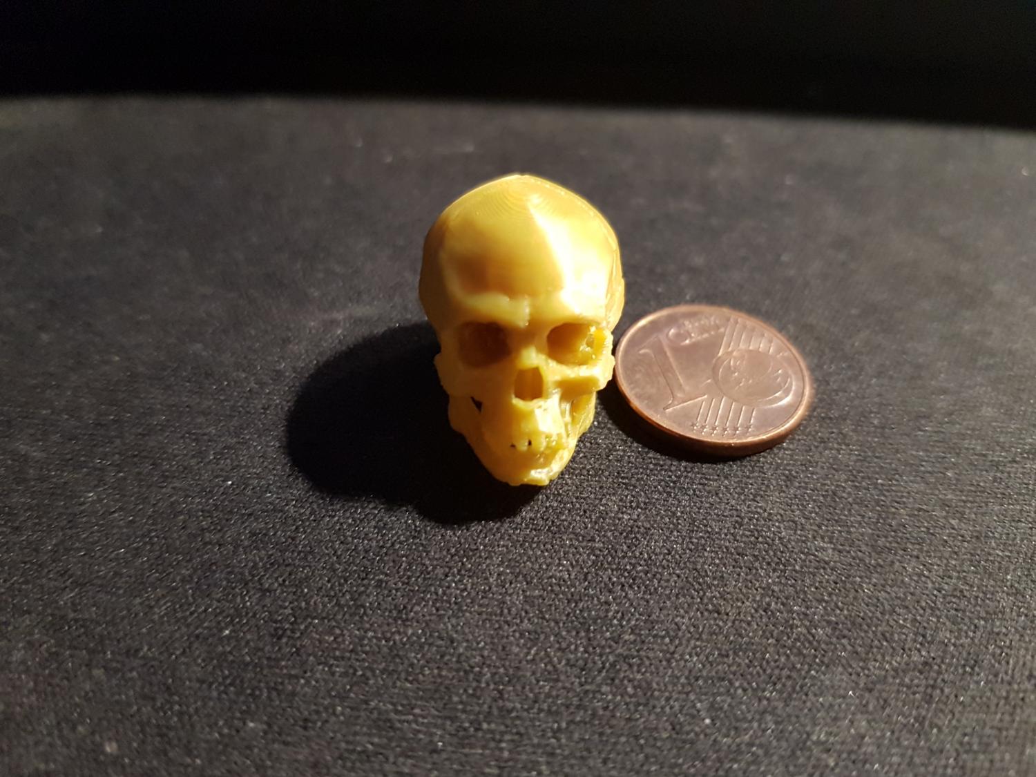

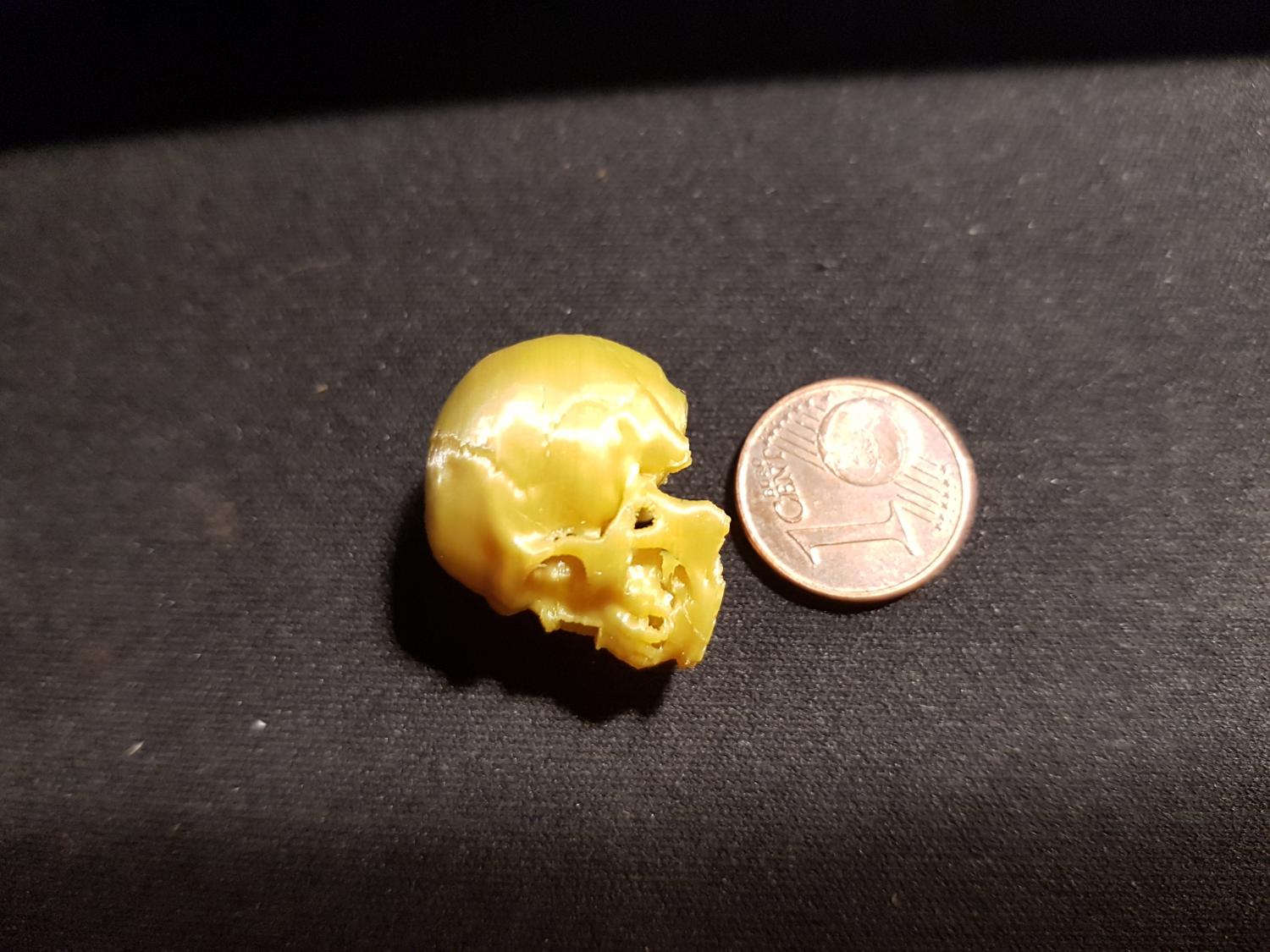

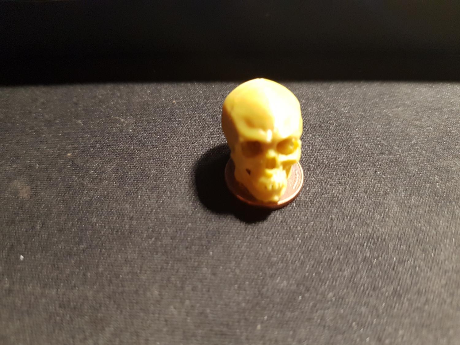

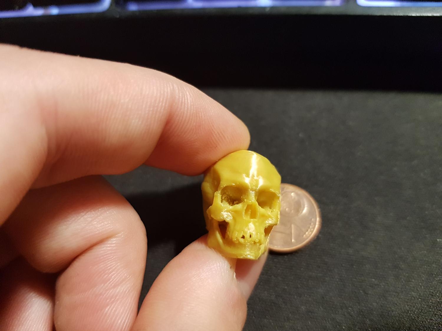

Shini3D Inviato 18 Febbraio 2020 Condividi Inviato 18 Febbraio 2020 ho provato a stampare questo teschio con nozzle da 0.4 e devo dire che la mia ender mi ha sorpreso le foto non rendono giustizia pla multicolore geetech layer 0.1 Velocità Pareti 20 mm/s Jerk 5mm/s retrazione 6mm velocità 45 mm/s 4 Cita Link al commento Condividi su altri siti Altre opzioni di condivisione...
marcottt Inviato 18 Febbraio 2020 Condividi Inviato 18 Febbraio 2020 Complimenti se non lo avessi visto avrei dubitato fosse possibile Inviato dal mio tablet utilizzando Tapatalk 1 Cita Link al commento Condividi su altri siti Altre opzioni di condivisione...
gregorio56sm Inviato 18 Febbraio 2020 Condividi Inviato 18 Febbraio 2020 Complimenti così piccolo e così definito. Very good 1 1 Cita Link al commento Condividi su altri siti Altre opzioni di condivisione...
invernomuto Inviato 19 Febbraio 2020 Condividi Inviato 19 Febbraio 2020 Molto bello, eccezionale per uno 0,4mmInviato dal mio SM-G965F utilizzando Tapatalk 1 1 Cita Link al commento Condividi su altri siti Altre opzioni di condivisione...
Shini3D Inviato 19 Febbraio 2020 Autore Condividi Inviato 19 Febbraio 2020 Grazie! @marcottt @gregorio56sm @invernomuto devo provare con altro pla perchè questo mi fa dei difetti colpa secondo me dell'umidità Comunque non so se avete mai visto questo canale e il relativo sito, ci sono un sacco di consigli per stampare miniature con la ender 3! Cita Link al commento Condividi su altri siti Altre opzioni di condivisione...
