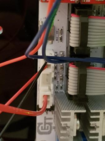

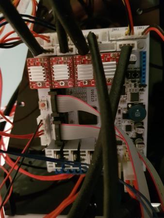

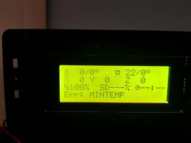

Alimndor Inviato 19 Febbraio 2020 Inviato 19 Febbraio 2020 Buona sera ragazzi... Sto impazzendo... Fin dalla prima accensione la stampante mi da questo errore che vi allego! Il fatto e che dopo aver collegato male gli assi che avevo fatto pasticci, ho provato tutti i finecorsa, ho fatto gli zeri macchina, ma quest'errore non vuole proprio andarsene. In allegato metto anche la foto di come ho cablato il tutto... Da lunedì che sto lavorando... Non ne posso più... Cita
marcottt Inviato 19 Febbraio 2020 Inviato 19 Febbraio 2020 I finecorsa?Hai il sensore temperatura staccato oppure il suo filo rotto oppure è rotto lui oppure.... Mainboard fritta... Mi spiace ma dubito ci siano altre opportunità.Prova collegare sensore del piatto (quello funzionante se non erro) alla porta di quello del nozzle.Oppure misura la resistenza ai capi dei fili cablati sulla scheda madre del sensore termico Inviato dal mio tablet utilizzando Tapatalk Cita
Alimndor Inviato 19 Febbraio 2020 Autore Inviato 19 Febbraio 2020 Alla fine ho dovuto impostare in questo modo... E dopo un bel reset mi dice che è pronta... L'estensore l'ho collegato come fosse il numero due poiché mi si sono spanate le viti per collegarle come primo... Non dovrebbe dare problemi vero? Comunque si è presentato un altro problema... Scusate la mia insistenza però sono nuovo nel campo... Ora non mi alza la temperatura del Nozzle. Cita
marcottt Inviato 19 Febbraio 2020 Inviato 19 Febbraio 2020 Non ho la tua scheda madre e dalle foto francamente non ho capito cosa hai cablato e dove.Ma quei 29 gradi potrebbero essere giusti? Di solito è più o meno la temperatura ambiente Inviato dal mio tablet utilizzando Tapatalk Cita
Alimndor Inviato 19 Febbraio 2020 Autore Inviato 19 Febbraio 2020 La scheda madre è DRV8825 A4988. Risolto tutto... Ho smanettato un po' con la scheda madre e finemente ci sono riuscito dopo tanta fatica... Ora l'unico problema è che non attacca alla superficie. Ma ci penserò domani... Sono davvero contento Cita
marcottt Inviato 19 Febbraio 2020 Inviato 19 Febbraio 2020 ottimo .... comunque la scheda madre NON è DRV8825 A4988 perchè sono i codici della elettronica dei driver.... E' una GT2560 ma la revisione non si legge Cita
