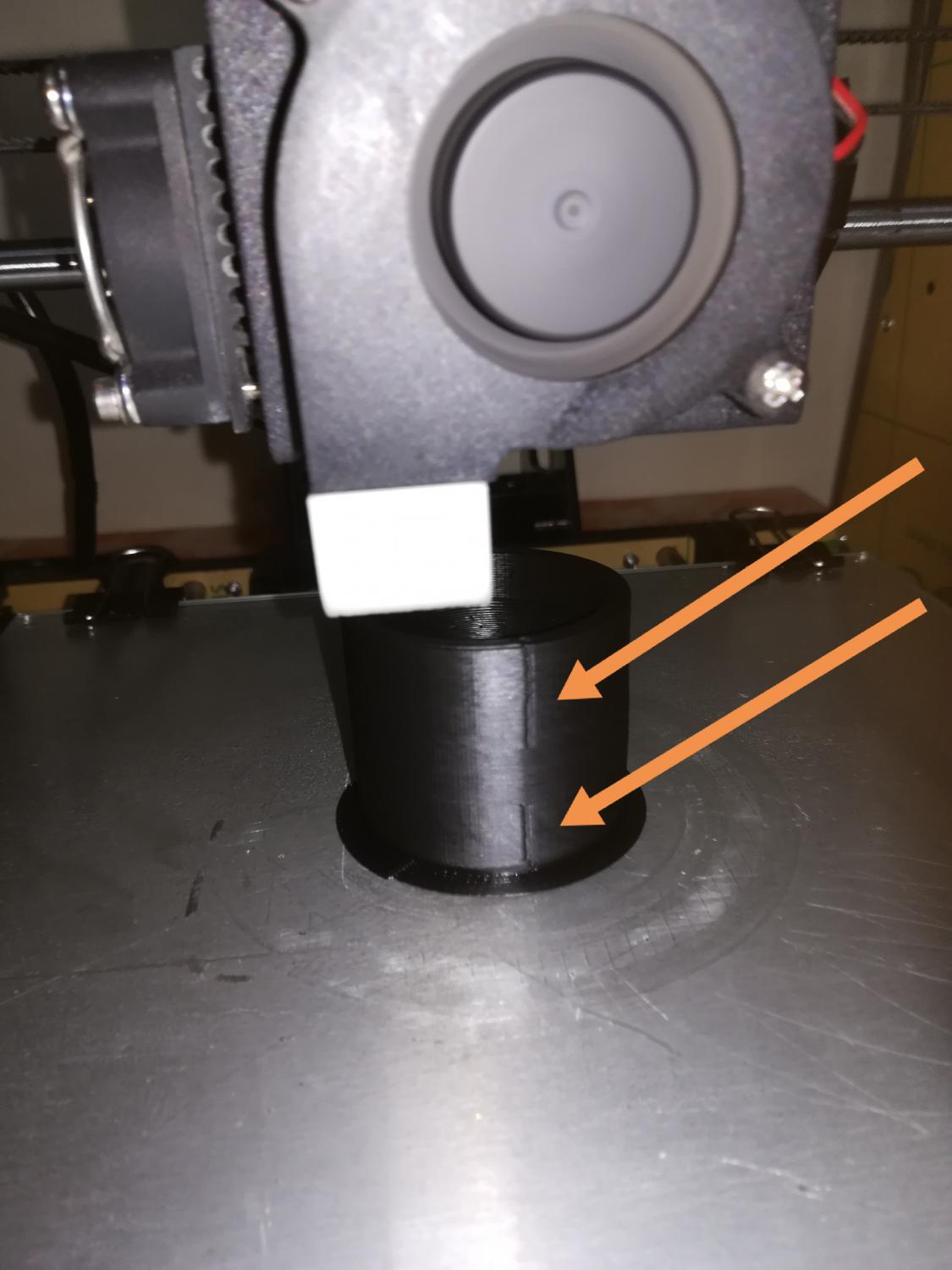

Mi sembra che il problema sia stato già affrontato ma non riesco a trovarlo. Va bene che sto stampando con ugello 0.8 ma ho notato che molte volte me lo fa anche con ugelli 0.4. Si tratta di quella linea in verticale che ho evidenziato, brutta da vedere.... lì in poche parole avviene il cambio layer (credo). C'è qualche impostazione particolare su Cura che permette che ciò non avvenga? Grazie

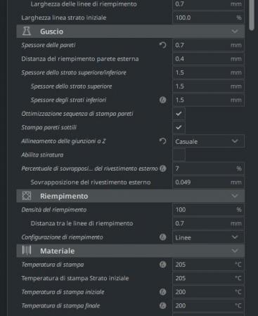

Si c'è, mi pare si chiami cucitura e sta in guscio, devi metterla casuale

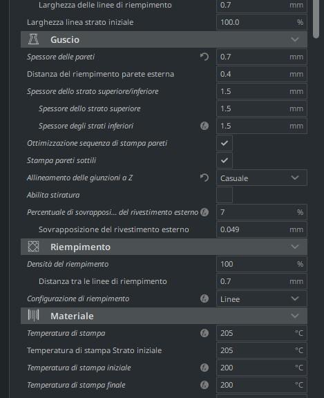

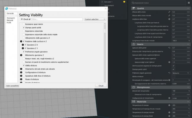

Ok grazie, ci ho provato ma non mi fa mettere l'opzione, mi dice che per poterla visualizzare devo cambiare i valori di allineamento delle giunzioni di Z, e chi le ha mai modificate!!!!!!!

Ho inserito il parametro casuale ed ho una leggera fuoriuscita di pla verso l'esterno al posto dei buchi. Ho anche cercato su cura l'opzione che mi hai consigliato ma non l'ho trovata, probabile la chiami diversamente. Tutto sommato ora va meglio
