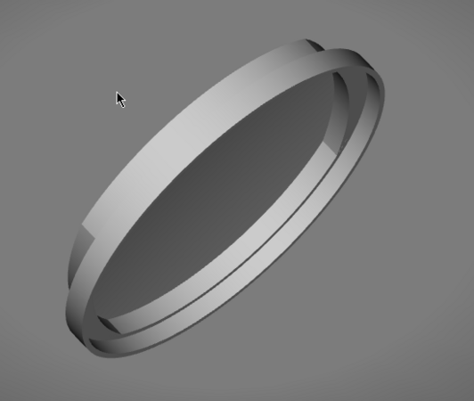

Claudio65 Inviato 20 Gennaio Condividi Inviato 20 Gennaio Ciao a tutti, se volessi stampare il "vetro" di un orologio da polso spessore 0.5mm (ho due ugelli d.0.4 e 1 mm), si ottiene qualcosa di accettabile col PETG? Esistono accortezze particolari da seguire? (Stampante Raise E2) grazie C. Cita Link al commento Condividi su altri siti Altre opzioni di condivisione...
FoNzY Inviato 20 Gennaio Condividi Inviato 20 Gennaio 32 minuti fa, Claudio65 ha scritto: Esistono accortezze particolari da seguire? hai scritto su un post vecchio di 3 anni, comunque non riesci ad ottenere un oggetto cristallino ma sempre opaco qualsiasi materiale, fai prima a prendere un vetro gia' fatto. p.s. è un orologio stampato in 3d? 1 Cita Link al commento Condividi su altri siti Altre opzioni di condivisione...
