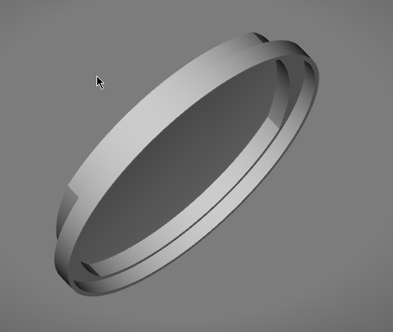

Claudio65 Inviato 21 Gennaio 2024 Inviato 21 Gennaio 2024 La forma è questa e la superficie superiore è anche ricurva (anche se alzandolo un po' si potrebbe anche farlo piatto. Spessore di circa 0.5 -0.7 mm ovunque. Cita
Ziki00 Inviato 25 Gennaio 2024 Inviato 25 Gennaio 2024 Il 21/1/2024 at 13:58, Claudio65 ha scritto: La forma è questa e la superficie superiore è anche ricurva (anche se alzandolo un po' si potrebbe anche farlo piatto. Spessore di circa 0.5 -0.7 mm ovunque. La parte ricurva è la parte più facile. Puoi incollarlo con colla a caldo su un supporto e farlo girare su un tornio o in trapano mentre lo lavori per poi scollarlo con un phon. Invece per quello scalino.. la vedo dura. Però se hai un tornio puoi montare al posto dell'utensile una fresetta anche tipo dremmel con frese diamantate per vetro, piano piano con un po' di fortuna non si rompe Cita
