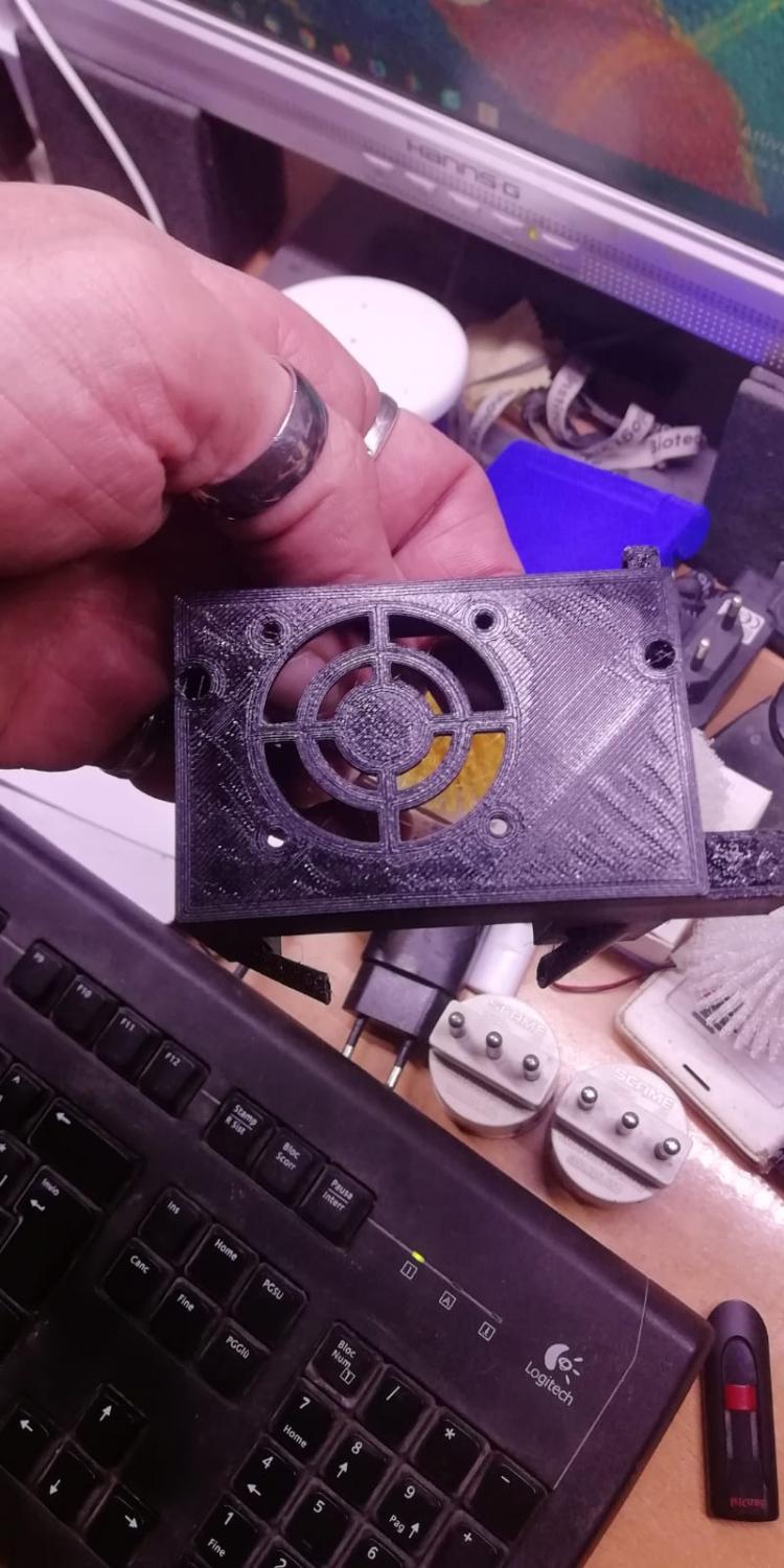

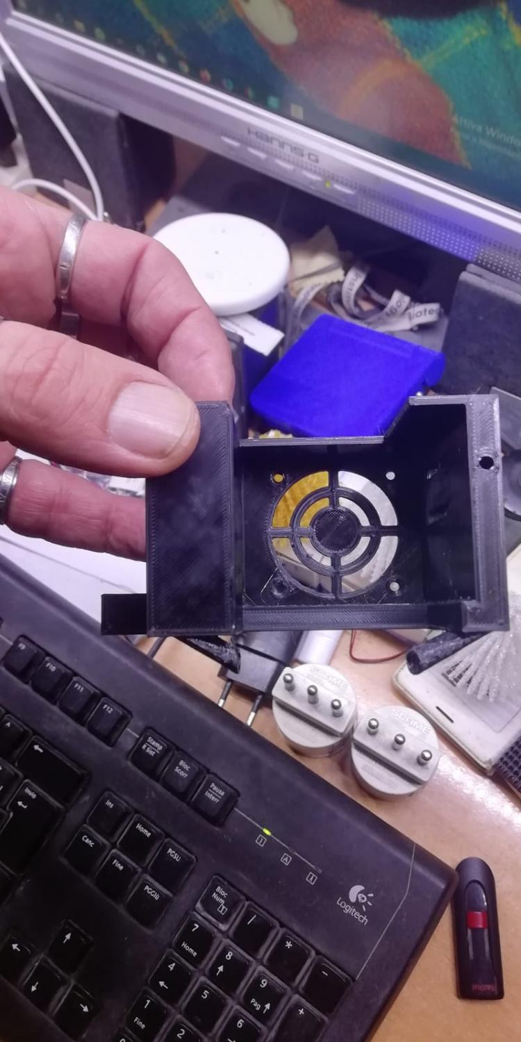

Ci spieghi cosa ti ha fatto desistere dal PETG che in fondo è assolutamente perfetto quando setti bene la stampante... vuoi vedere una cosa appena fatta in petg nero della Sunlu? praticamente senza fili?

per quel pezzo intendi? perchè quello è la copertura di un hotend e sta abbastanza vicino allo stesso, il PLA comincia a deformarsi a 60° circa, il PETG non mi da questo problema perché comincia a deformarsi a gradi più alti
