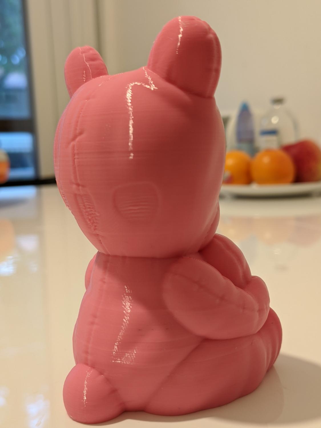

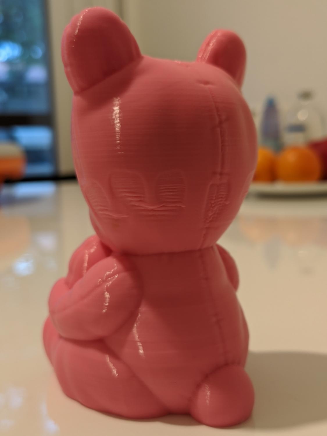

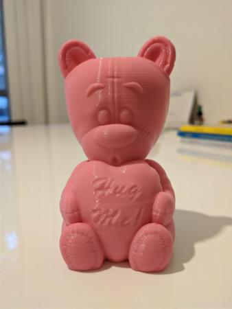

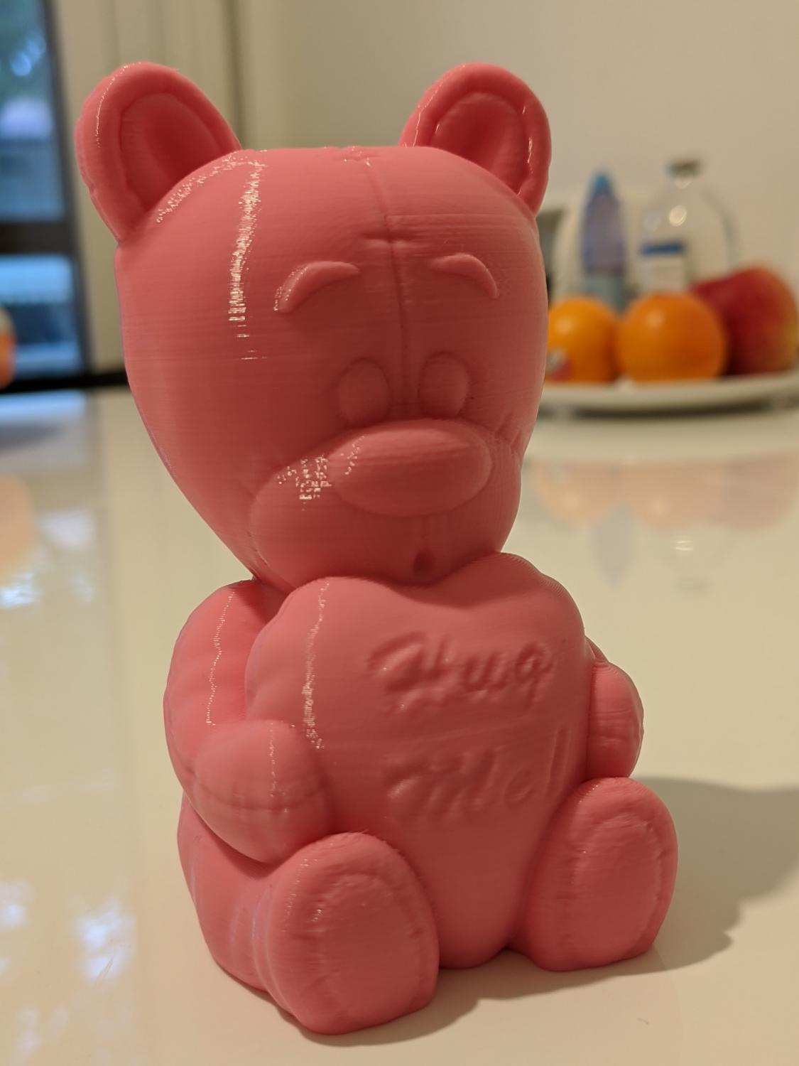

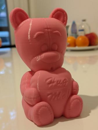

Teddy Bear
Geetech A20, 0.20, eSun PLA+ Rosa
https://www.thingiverse.com/thing:4126471
qualche imperfezione, dovuta a problemi con la ventola (mi son dimenticato di accenderla nello slicer, non so perchè). Le due bande orizzontali che si vedono nella metà inferiore, sono esattamente i due punti in cui, da LCD, ho riattivato la ventola (poi da gcode si è staccata da sola e successivamente l'ho riattivata). In pratica, la ventola rovina le stampe, l'avevo già notato, qui ne ho avuto conferma. L'assenza di ventola forse ha rovinato la parte laterale della testa, si vedono due sbrodolamenti.
