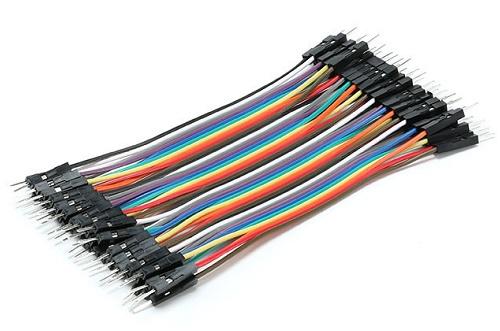

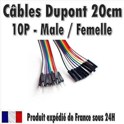

Quale hardware Arduino hai usato e dove lo trovo ?
Le connessioni alla scheda-madre sono spiegati da qualche parte ?
