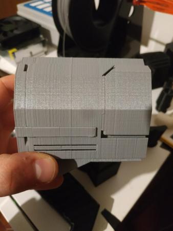

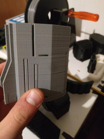

Paoloxbx Inviato 22 Febbraio 2020 Inviato 22 Febbraio 2020 Ciao a tutti , ho un problema con la stampante geeetech pro b . praticamente stampando con il colore nero pla della geeetech non avevo nessun problema, ora ho preso il grigio sempre della stessa e gli oggetti stampati mi fanno tutte righe laterali , cosa che col nero non le faceva o proprio minime . i settaggi di cura sono gli stessi , ho pensato al wobble ma mi pare strano , puoi essere temperatura troppo bassa? Grazie mille a tutti Cita
Killrob Inviato 22 Febbraio 2020 Inviato 22 Febbraio 2020 quando si cambia materiale o si cambia colore dello stesso materiale si deve sempre fare una torre di temperatura, perchè è diversa anche al solo cambiare del colore Cita
Paoloxbx Inviato 23 Febbraio 2020 Autore Inviato 23 Febbraio 2020 19 ore fa, Killrob dice: quando si cambia materiale o si cambia colore dello stesso materiale si deve sempre fare una torre di temperatura, perchè è diversa anche al solo cambiare del colore ciao grazie della risposta, ho fatto la torre della temperatura e mi sembra che in tutti i cubetti faccia righe , col nero non lo faceva.che sia il colore grigio che mi inganna di piu? puo essere per caso il filamento non omogeneo? grazie Cita
Killrob Inviato 23 Febbraio 2020 Inviato 23 Febbraio 2020 non credo, più che non omogeneo direi di marca scadente, prova a cambiare pla. Per curiosità la torre in che range di temperatura l'hai fatta e con quale gcode? Cita
Paoloxbx Inviato 24 Febbraio 2020 Autore Inviato 24 Febbraio 2020 20 ore fa, Killrob dice: non credo, più che non omogeneo direi di marca scadente, prova a cambiare pla. Per curiosità la torre in che range di temperatura l'hai fatta e con quale gcode? ti ringrazio per la risposta, oggi ho controllato tutto assi piano , cambiato ugello con uno nuovo , ritarato piatto ma nulla le fa sempre. Allora la torre l ho stampata dai 210 gradi ai 170 . ai 170 praticamente faceva solo fili e quindi non e uscito nulla l ho stoppata io . Il filamento e un geeetech grigio. Ho usato cura , scaricato da thingverse la torre e poi nei setting in post elaborazione , modifica g code , ho creato uno script changeAT in base al layer cambiava anche la temperatura. e il modo corretto? grazie mille Ora provo a cambiare filamento vediamo se lo fa ancora provero con sunlu , ho letto qui e consigliato da molti Cita
Killrob Inviato 24 Febbraio 2020 Inviato 24 Febbraio 2020 43 minuti fa, Paoloxbx dice: ti ringrazio per la risposta, oggi ho controllato tutto assi piano , cambiato ugello con uno nuovo , ritarato piatto ma nulla le fa sempre. Allora la torre l ho stampata dai 210 gradi ai 170 . ai 170 praticamente faceva solo fili e quindi non e uscito nulla l ho stoppata io . Il filamento e un geeetech grigio. Ho usato cura , scaricato da thingverse la torre e poi nei setting in post elaborazione , modifica g code , ho creato uno script changeAT in base al layer cambiava anche la temperatura. e il modo corretto? grazie mille Ora provo a cambiare filamento vediamo se lo fa ancora provero con sunlu , ho letto qui e consigliato da molti io uso sunlu e problemi non me ne da, però prova con questo gcode la torre di temperatura per il PLA, questo è già calibrato, ti basta metterlo sulla scheda e stampare parte dai 230° a scendere. 190-230_PLA_Temp_calibration.gcode Cita
Paoloxbx Inviato 25 Febbraio 2020 Autore Inviato 25 Febbraio 2020 Il 24/2/2020 at 19:36, Killrob dice: io uso sunlu e problemi non me ne da, però prova con questo gcode la torre di temperatura per il PLA, questo è già calibrato, ti basta metterlo sulla scheda e stampare parte dai 230° a scendere. 190-230_PLA_Temp_calibration.gcode 549 kB · 1 download grazie mille killrob !! sei stato molto gentile 😄 ho fatto il test anche del thing wall e 1 perimetro lo fa perfetto senza rigature, metto il cubetto 3 perimetri 0,4 e le fa , quindi non credo sia un problema della stmapante XD cmq ora ordino una bobina di sunlu casomai 1 Cita
Killrob Inviato 25 Febbraio 2020 Inviato 25 Febbraio 2020 2 minuti fa, Paoloxbx dice: grazie mille killrob !! sei stato molto gentile 😄 ho fatto il test anche del thing wall e 1 perimetro lo fa perfetto senza rigature, metto il cubetto 3 perimetri 0,4 e le fa , quindi non credo sia un problema della stmapante XD cmq ora ordino una bobina di sunlu casomai di nulla figurati siamo qui apposta per aiutare 😉 1 Cita
