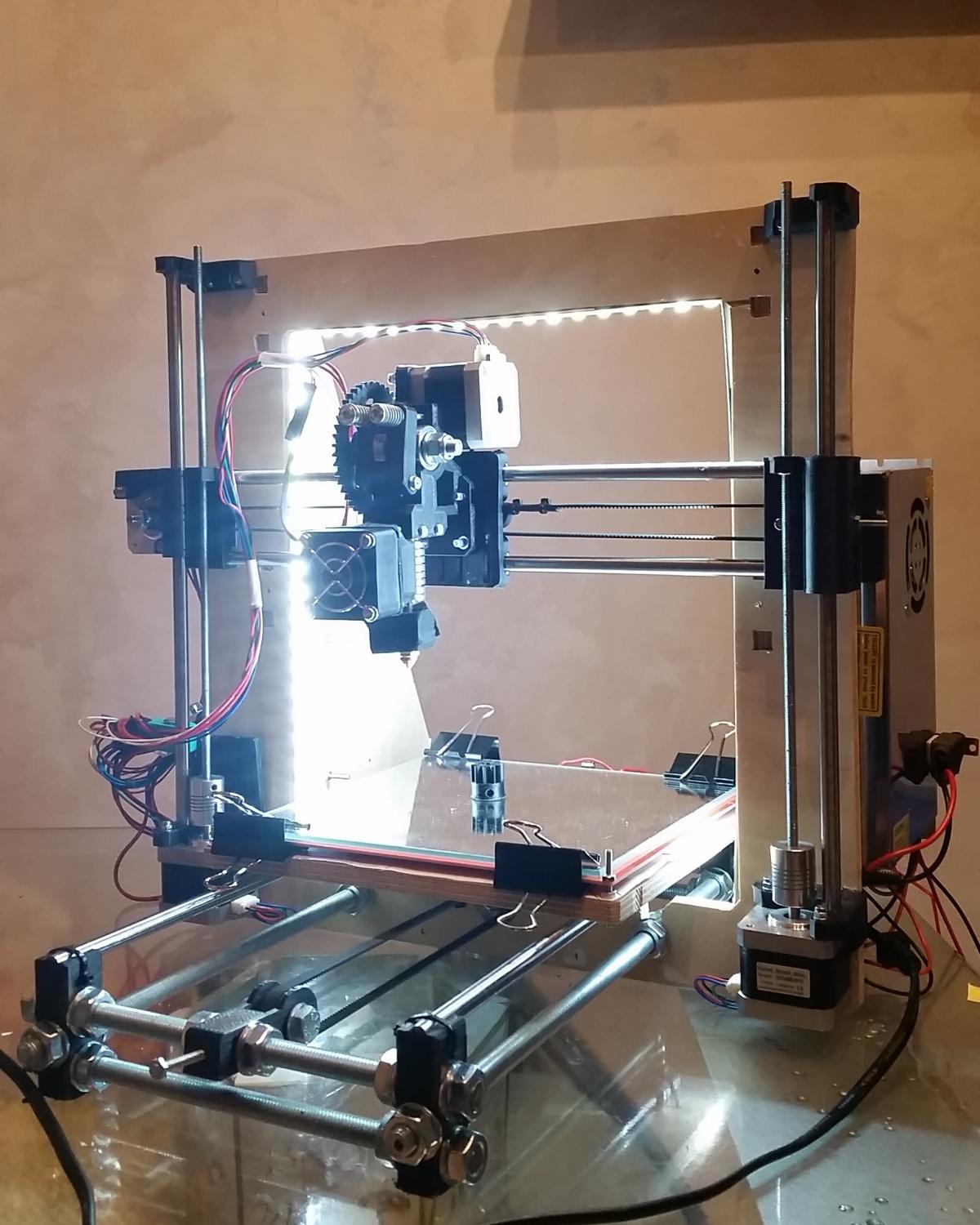

Nel frattempo, contro i miei programmi.... sono stato "costretto" a montare tutto, visto che arduino, ramps, e tutto ciò che mancava mi ha fatto una piacevole sorpresa prima del week end....
Il risultato è questo:
post-1162-0-58946200-1427048164_thumb.jp
Procederò ora con la messa a punto e rimando smontaggio del telaio e verniciatura in seguito.... La voglia di vederla muovere era proppa per farmi rimandare di una settimana il momento.....
Ho settato i DVR8825 a 0,5 V, scaricato e configurato il Firmware MarlinKimba, fatto una prova con il programma di test constatato che tutti gli assi funzionassero, ma qualcosa non va.....
Mi spiego meglio: sto usando Pronterface per muovere in Jog gli assi e riscontro quanto segue:
Asse Y sembra venire solo avanti, ma non riesco a comandarlo indietro, asse X (ma probabilmente anche tutti gli altri) sembra fare una corsa dimezzata rispetto a quello che dovrebbe. I driver sono settati con tutti e 3 i Jumper inseriti ( vuol dire 1/16, giusto?), pulegge 16 denti e cinghia GT2.
Mi aiutate a capire cosa c'è che non va?
