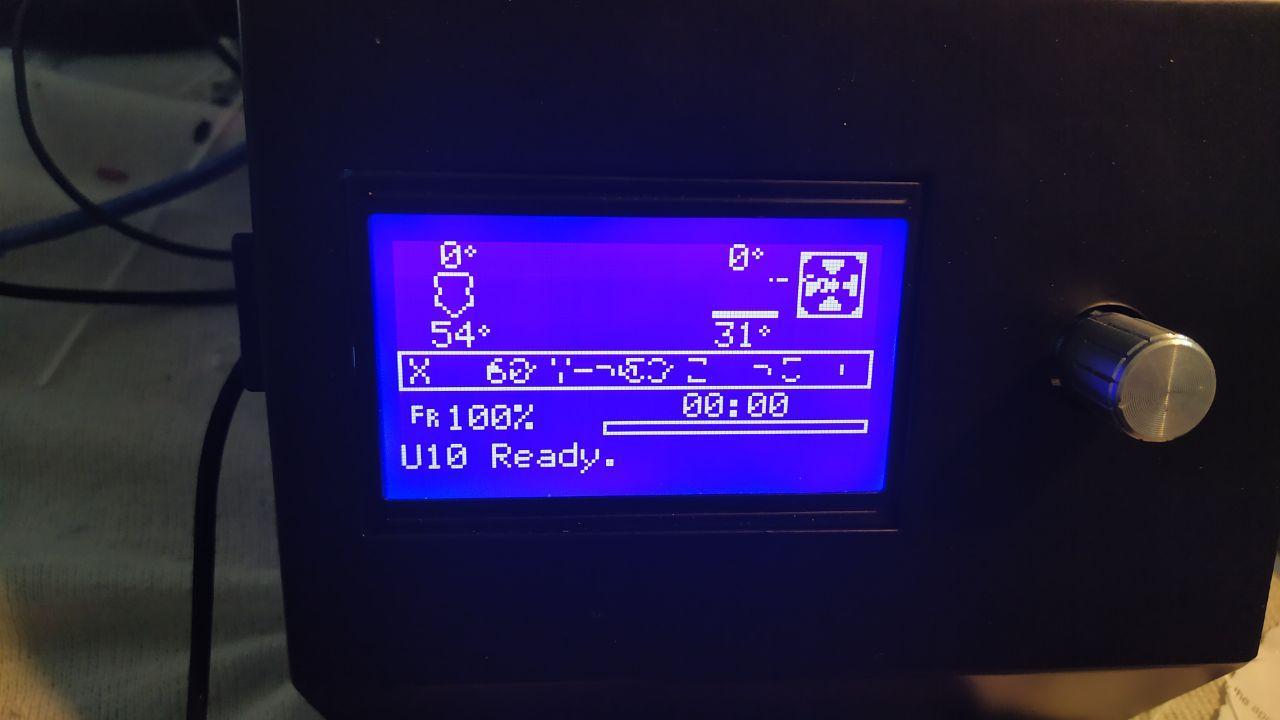

Bananafell3r Inviato 26 Febbraio 2020 Autore Condividi Inviato 26 Febbraio 2020 Provato ad avviare un altra stampa, ora è successa una cosa ancora piu strana, ha perso passi allo stesso punto prima (stesso gcode)...e mi sono accorto che il display alternativamente diventa come in foto... spegnendo e riaccendendo tutto torna come prima....durante la stampa è partito normale poi è diventato cosi qualche layer di prima di perdere passi.... le cose saranno collegate? Cita Link al commento Condividi su altri siti Altre opzioni di condivisione...

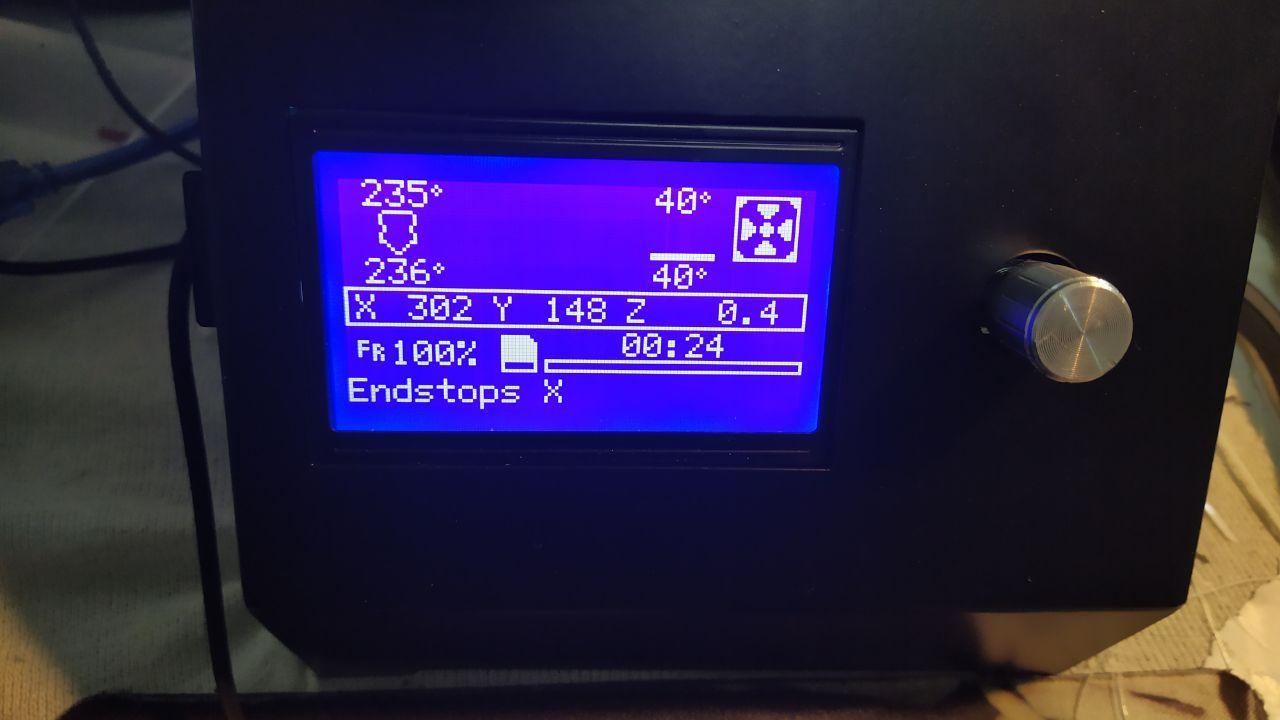

Bananafell3r Inviato 26 Febbraio 2020 Autore Condividi Inviato 26 Febbraio 2020 Comunque chiedo scusa, non era esattamente allo stesso layer.... mi sorge un altro dubbio, è normale che durante la stampa ci sia scritto endstops X?? Su questo sito c'è scritto che un problema agli endstop potrebbe portare alla perdita di passi... http://www.rosso3d.com/problema-slittamento-layer-nella-stampa-3d/ Cita Link al commento Condividi su altri siti Altre opzioni di condivisione...

Bananafell3r Inviato 26 Febbraio 2020 Autore Condividi Inviato 26 Febbraio 2020 Comunque ho annulato la stampa, dato il comando M502, riavviato la stampa, ma comunque mi esce scritto Enstops X dopo la calibrazione del piatto, non so se le cose sono collegate.... Cita Link al commento Condividi su altri siti Altre opzioni di condivisione...
