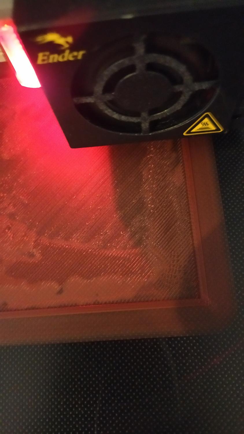

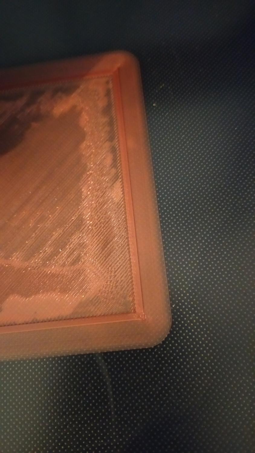

Allego altre foto, sempre il solito problema che non aveva prima, posso pensare sia anche il pla non eccelso, con il SUNLU non lo faceva con wood che e più particolare potrebbe essere che si crei con questo della Icefilament lo fa, cosa può essere? Succede solo sui layer bottom...non sui top, se faccio ad esempio 4 layer di base sui primi due si poi al 4 non si presenta il problema ....consigli?
questa è temperatura troppo alta.
Io lo dico sempre..... quando si usa un filamento mai usato anche della stessa marca e tipologia ma basta che cambia il colore, si deve fare una torre di temperatura per avere una idea di massima per i primi settaggi di stampa....
