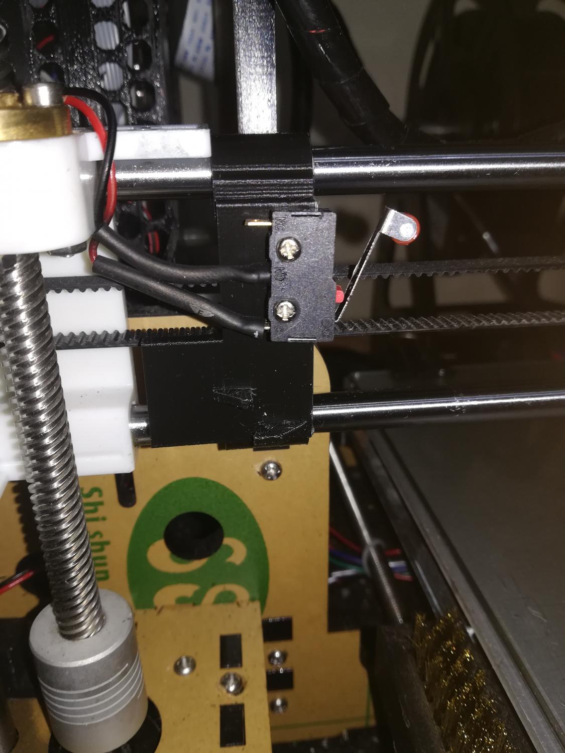

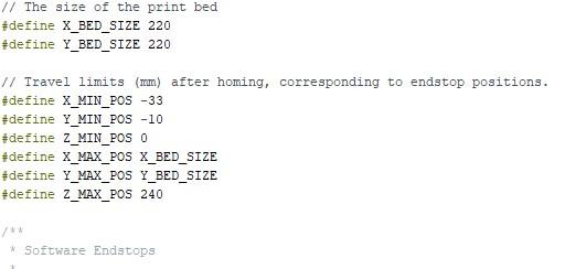

Basilietto Inviato 26 Febbraio 2020 Autore Inviato 26 Febbraio 2020 In attesa di una vostra risposta porgo un'altra domanda 😂 Siccome ho cambiato la posizione del endstop X ora la stampa non comincia più al centro del piatto, prima che carichi marlin quali sono le righe da correggere per portare nuovamente la stampa al centro del piatto? Grazie Cita
Basilietto Inviato 26 Febbraio 2020 Autore Inviato 26 Febbraio 2020 Sarebbero queste le linee da modificare dove c'è x-33 e y-10? Cita
FoNzY Inviato 26 Febbraio 2020 Inviato 26 Febbraio 2020 6 ore fa, Basilietto dice: Quando carico marlin sulla scheda, da questa devo scollegare tutto e lasciargli solo l'alimentazione o lascio tutto montato? è uguale, non cambia nulla... 29 minuti fa, Basilietto dice: Sarebbero queste le linee da modificare dove c'è x-33 e y-10? esatto, vanno cambiati con i valori attuali Cita
Basilietto Inviato 26 Febbraio 2020 Autore Inviato 26 Febbraio 2020 4 minuti fa, FoNzY dice: è uguale, non cambia nulla... esatto, vanno cambiati con i valori attuali Grazie @FoNzY , sempre molto gentile 1 Cita
