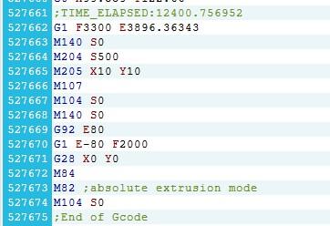

Basilietto Inviato 5 Marzo 2020 Autore Inviato 5 Marzo 2020 Nuovo problema, finita la stampa ritrae il filamento così tanto che me lo manda fuori, cosa devo correggere su sto ca... di marlin? Cita
Basilietto Inviato 6 Marzo 2020 Autore Inviato 6 Marzo 2020 13 ore fa, Basilietto dice: Nuovo problema, finita la stampa ritrae il filamento così tanto che me lo manda fuori, cosa devo correggere su sto ca... di marlin? A quanto pare non è un problema di marlin, ho notato questo (in foto) nella generazione del file gcode di cura, possibile? Cita
Killrob Inviato 6 Marzo 2020 Inviato 6 Marzo 2020 1 ora fa, Basilietto dice: A quanto pare non è un problema di marlin, ho notato questo (in foto) nella generazione del file gcode di cura, possibile? Non so cosa dirti sinceramente, io con tutti i firmware caricati nelle mie schede non ho mai avuto tutti i problemi che ti stanno capitando, io carico il gcode sulla chiavetta, preriscaldo e stampo. Cita
