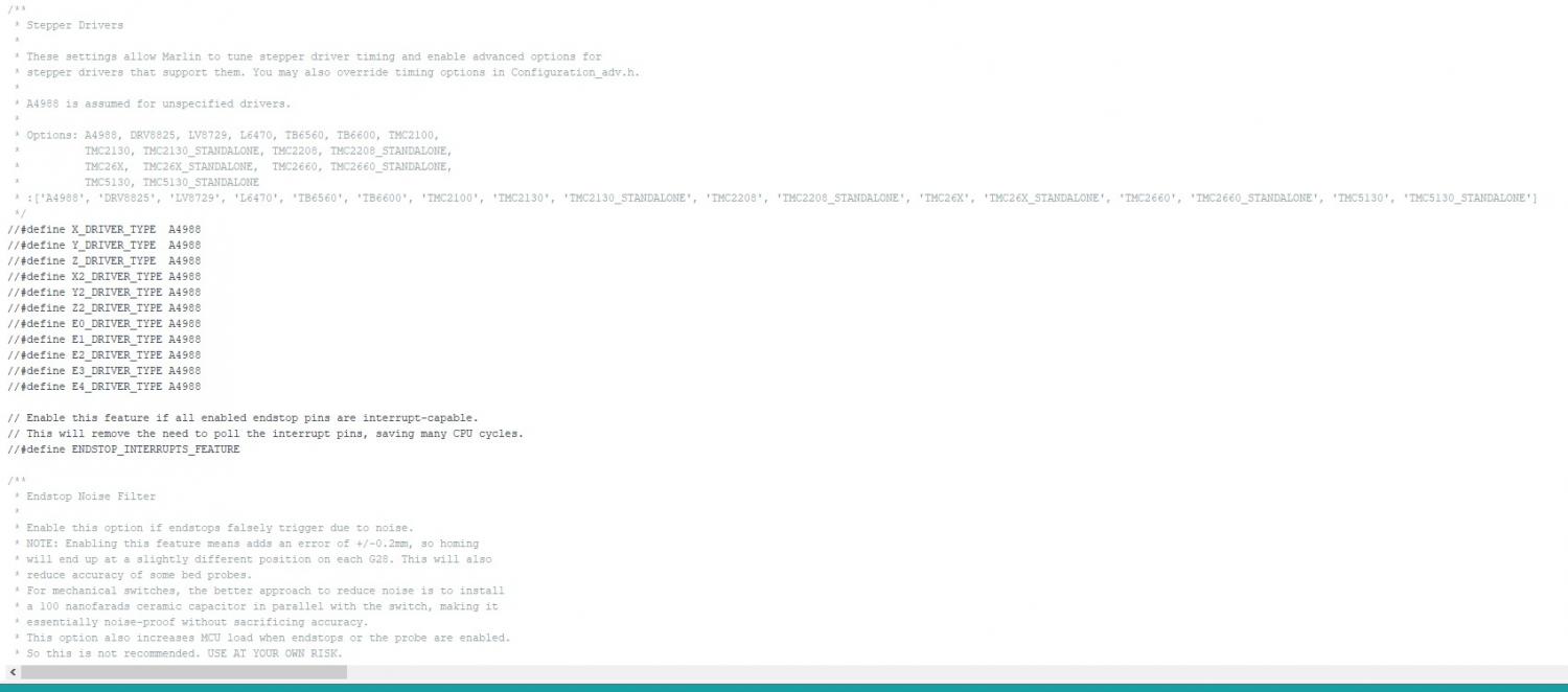

Basilietto Inviato 2 Marzo 2020 Autore Condividi Inviato 2 Marzo 2020 Ma queste righe dei driver le devo abilitare? Cita Link al commento Condividi su altri siti Altre opzioni di condivisione...
Killrob Inviato 2 Marzo 2020 Condividi Inviato 2 Marzo 2020 che drivers hai? Cita Link al commento Condividi su altri siti Altre opzioni di condivisione...
Basilietto Inviato 2 Marzo 2020 Autore Condividi Inviato 2 Marzo 2020 Adesso, Killrob dice: che drivers hai? E che ne so ahahahahaahahahah Il file configuration.h è della anet a8 Cita Link al commento Condividi su altri siti Altre opzioni di condivisione...
