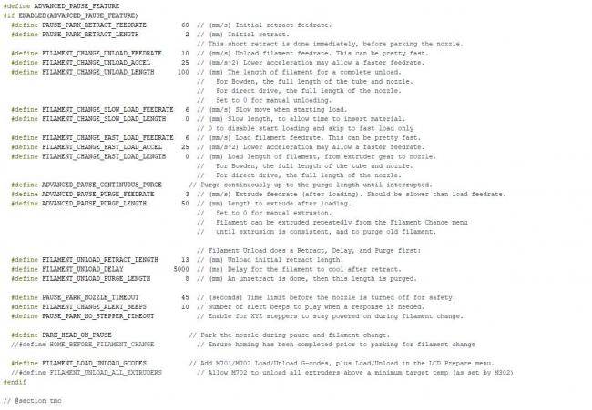

invernomuto Inviato 2 Marzo 2020 Condividi Inviato 2 Marzo 2020 5 minuti fa, Basilietto dice: Si versione 1.5 provo a vedere su amazon se ci sono scritti Sono degli allegro A4988. Decommenta per i driver che hai. Cita Link al commento Condividi su altri siti Altre opzioni di condivisione...
Basilietto Inviato 2 Marzo 2020 Autore Condividi Inviato 2 Marzo 2020 1 minuto fa, Killrob dice: ok prima dimmi che versione di marlin hai scaricato 1.1.9 1 minuto fa, invernomuto dice: Sono degli allegro A4988. Decommenta per i driver che hai. Perdona la mia ignoranza che vuol dire decommenta? Cita Link al commento Condividi su altri siti Altre opzioni di condivisione...
Killrob Inviato 2 Marzo 2020 Condividi Inviato 2 Marzo 2020 può anche non decommentarli visto che marlin assume che siano comunque gli A4988 Cita Link al commento Condividi su altri siti Altre opzioni di condivisione...
invernomuto Inviato 2 Marzo 2020 Condividi Inviato 2 Marzo 2020 Adesso, Killrob dice: può anche non decommentarli visto che marlin assume che siano comunque gli A4988 Sì vero, ma almeno capisce che vuol dire decommentare nel codice 😄 1 minuto fa, Basilietto dice: Perdona la mia ignoranza che vuol dire decommenta? Togliere i "//" ad inizio riga. Tutto quello che vedi compreso fra "/*" e "*/" oppure tutte le righe che iniziano con "//" sono ignorate dal compilatore. Cita Link al commento Condividi su altri siti Altre opzioni di condivisione...
