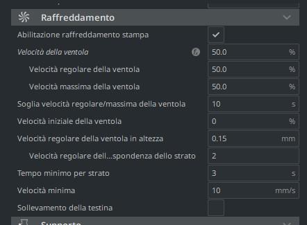

Basilietto Inviato 3 Marzo 2020 Autore Inviato 3 Marzo 2020 13 minuti fa, Killrob dice: no questi sono i valori del preriscaldamento Ok grazie, ora sto provando, ho aumentato i valori di FAN_KICKSTART_TIME a 400, vediamo se parte. Gli ho messo anche un pò di olio Niente da fare, gli devo dare sempre 100 da LCD Cita
Basilietto Inviato 3 Marzo 2020 Autore Inviato 3 Marzo 2020 Non è che devo decommentare anche questi: //#define FAN_MIN_PWM 50 //#define FAN_MAX_PWM 128 Cita
Basilietto Inviato 3 Marzo 2020 Autore Inviato 3 Marzo 2020 10 minuti fa, Killrob dice: no, ma stai usando Cura? Si, mi ci trovo bene, queste sono le impostazioni che ho sempre utilizzato prima che installassi marlin e ora Cita

invernomuto Inviato 3 Marzo 2020 Inviato 3 Marzo 2020 1 ora fa, Basilietto dice: Non è che devo decommentare anche questi: //#define FAN_MIN_PWM 50 //#define FAN_MAX_PWM 128 Non ho mai provato ad usarli, dal commento sembrerebbe che facciano al caso tuo, servono a riparametrare i voltaggi per la velocità della ventola su una scala più limitata di valori (invece che 0 - 255 --> 50-128). Però non mi convince che tu abbia bisogno di tutti questi accrocchi mentre non ne avevi bisogno con il vecchio firmware... Cita
Basilietto Inviato 3 Marzo 2020 Autore Inviato 3 Marzo 2020 11 minuti fa, Killrob dice: non so perché ma lo fa anche a me con la Ender 3, mentre con la mia autocostruita non lo fa Ah allora non sono l'unico ad avere questo problema, speriamo che con la nuova scheda sparisca anche perchè è una scocciatura impostarla sempre da LCD 6 minuti fa, invernomuto dice: Non ho mai provato ad usarli, dal commento sembrerebbe che facciano al caso tuo, servono a riparametrare i voltaggi per la velocità della ventola su una scala più limitata di valori (invece che 0 - 255 --> 50-128). Però non mi convince che tu abbia bisogno di tutti questi accrocchi mentre non ne avevi bisogno con il vecchio firmware... L'importante è che non salti tutto per aria ahahahahahaahaha Cita
Killrob Inviato 3 Marzo 2020 Inviato 3 Marzo 2020 4 minuti fa, Basilietto dice: Ah allora non sono l'unico ad avere questo problema, speriamo che con la nuova scheda sparisca anche perchè è una scocciatura impostarla sempre da LCD L'importante è che non salti tutto per aria ahahahahahaahaha a me non da fastidio e non lo considero un problema, anzi, il PLA che sto stampando senza ventola viene esteticamente uo spettacolo, avevo letto, quando ho iniziato l'avventura della stampa 3D un articolo che diceva appunto che con il PLA se vuoi stampe molto solide meccanicamente, usare la ventola al 100%, se invece vuoi stampe solide ma anche esteticamente belle NON usare la ventola 1 Cita
Basilietto Inviato 3 Marzo 2020 Autore Inviato 3 Marzo 2020 2 minuti fa, Killrob dice: a me non da fastidio e non lo considero un problema, anzi, il PLA che sto stampando senza ventola viene esteticamente uo spettacolo, avevo letto, quando ho iniziato l'avventura della stampa 3D un articolo che diceva appunto che con il PLA se vuoi stampe molto solide meccanicamente, usare la ventola al 100%, se invece vuoi stampe solide ma anche esteticamente belle NON usare la ventola Considerando che utilizzo solo PLA mi sa allora che provo a stampare senza anch'io, tanto non è che i pezzi che stampo debbano essere sollecitati meccanicamente, però mi da fastidio che prima funzionava e ora con questo firmware che a detta di tanti è il migliore mi dia questi problemi. Sono sardo e cocciuto e vedrai che prima o poi risolverò ahahaahahaha Ne approfitto per un altro problemino, mannaggia.... quando metto in pausa la stampa la testina resta ferma sul pezzo, io vorrei che si spostasse, dove devo agire.. Direte: hai rotto i co........ ahahahahahaahah Cita
Killrob Inviato 3 Marzo 2020 Inviato 3 Marzo 2020 un modo per risolvere la faccenda della ventola c'è, disinstalla completamente Cura e reinstallalo vedrai che il problema sparisce. Per la pausa invece non so come aiutarti, io non metto mai in pausa e quindi non mi sono mai posto il problema. Cita
