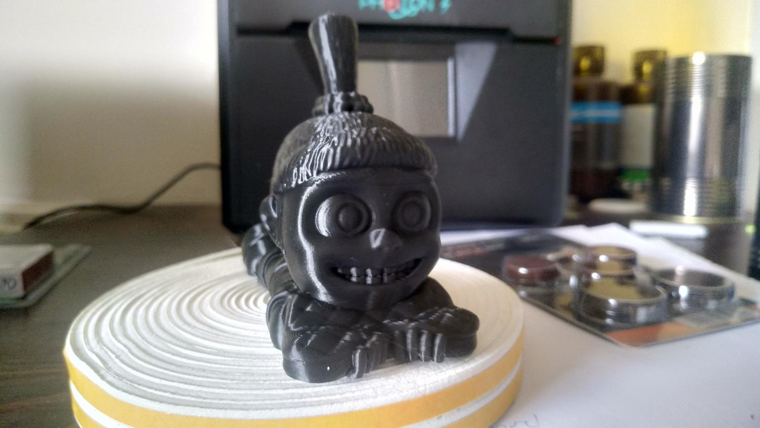

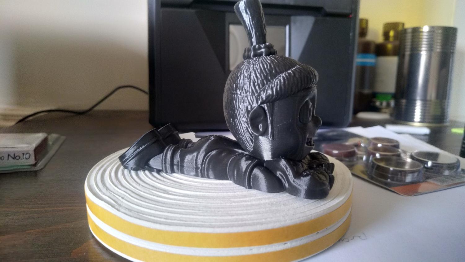

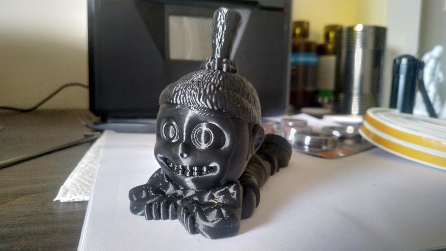

Pla Sunlu+ layer 0.2 . ....secondo me bisognerebbe dipingerla

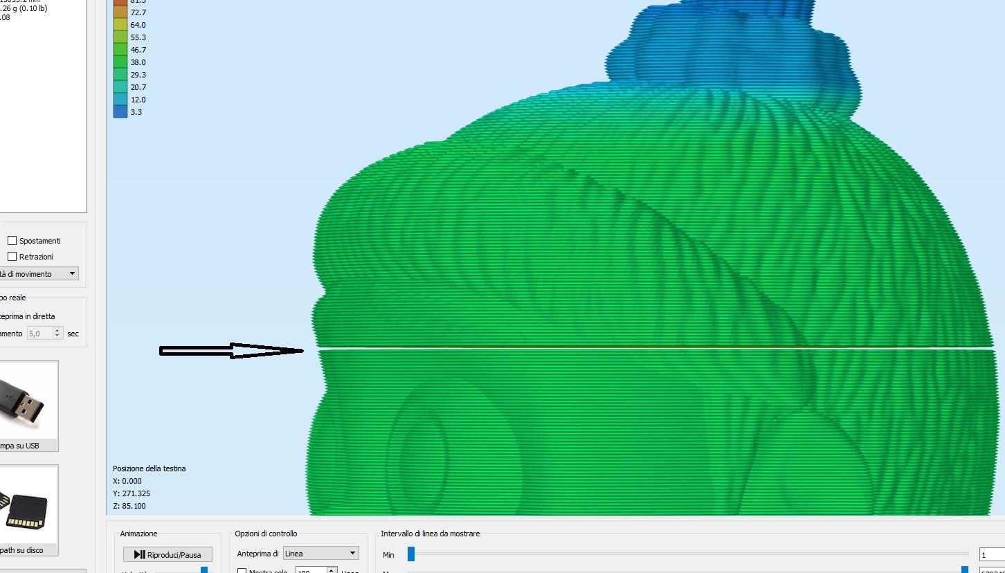

purtroppo solo a stampa ultimata mi sono reso conto che c'era un layer mancante ,si vede dalla foto dello slicer.

1 ora fa, Tomto dice:
e dove è finito quel layer ? Da me ci sono tutti.
Sarebbe anche il primo modello di alsamen non funzionante.

54 minuti fa, iLMario dice:

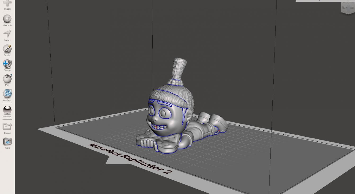

A dire il vero il file sembra apposto. Su cura i layer son tutti presenti. Con S3D i problema si presenta solo con questo stl devo capire per quale motivo ...ho verificato e mi dice che ci sono bordi non-mainfold(sono quelli in rosso visibili solo dopo la verifica).  mesh mixer mi sembra che trovi i bordi non-mainfold appena aperto il file...boh
