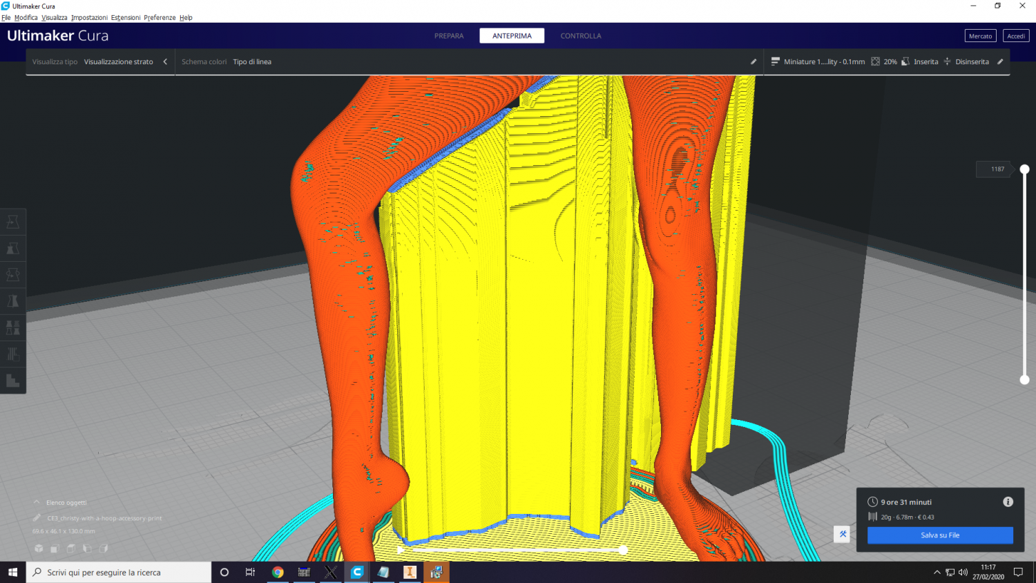

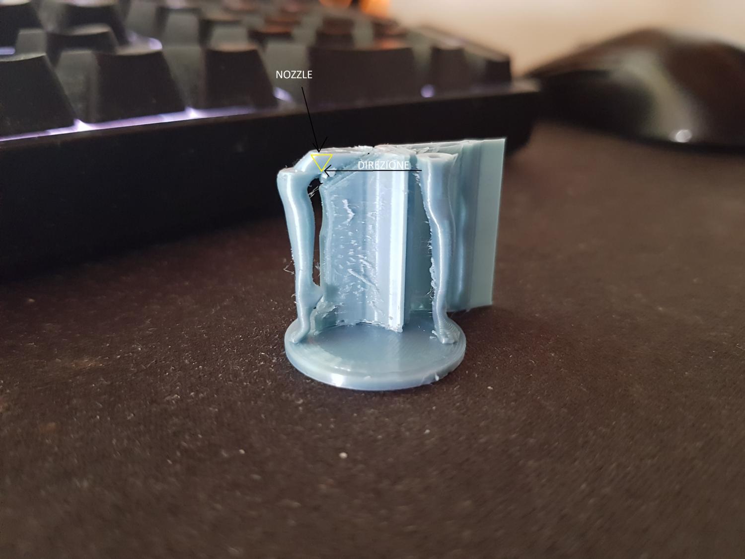

Buongiorno a tutti! mi sto cimentando, come molti, nelle miniature ho dei problemi a stampare questa in particolare, quando deve stampare la gamba di sx il nozzle impatta sul layer inferiore e poco a poco sposta la gamba creando effetto shifting , ho provato con lo z hop ma niente
uso cura e stampo con una ender 3 pro

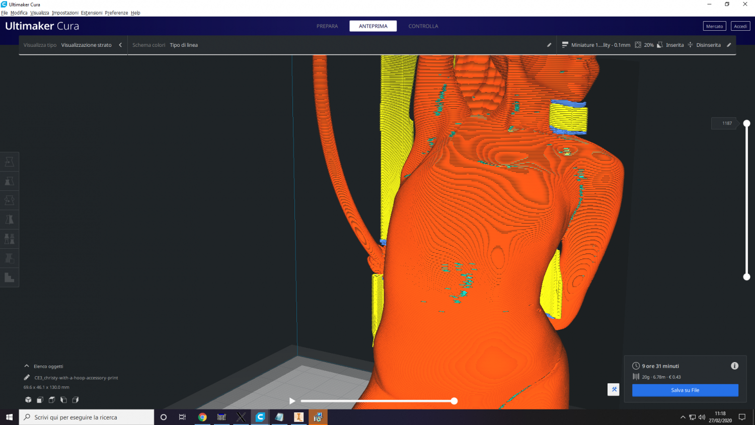

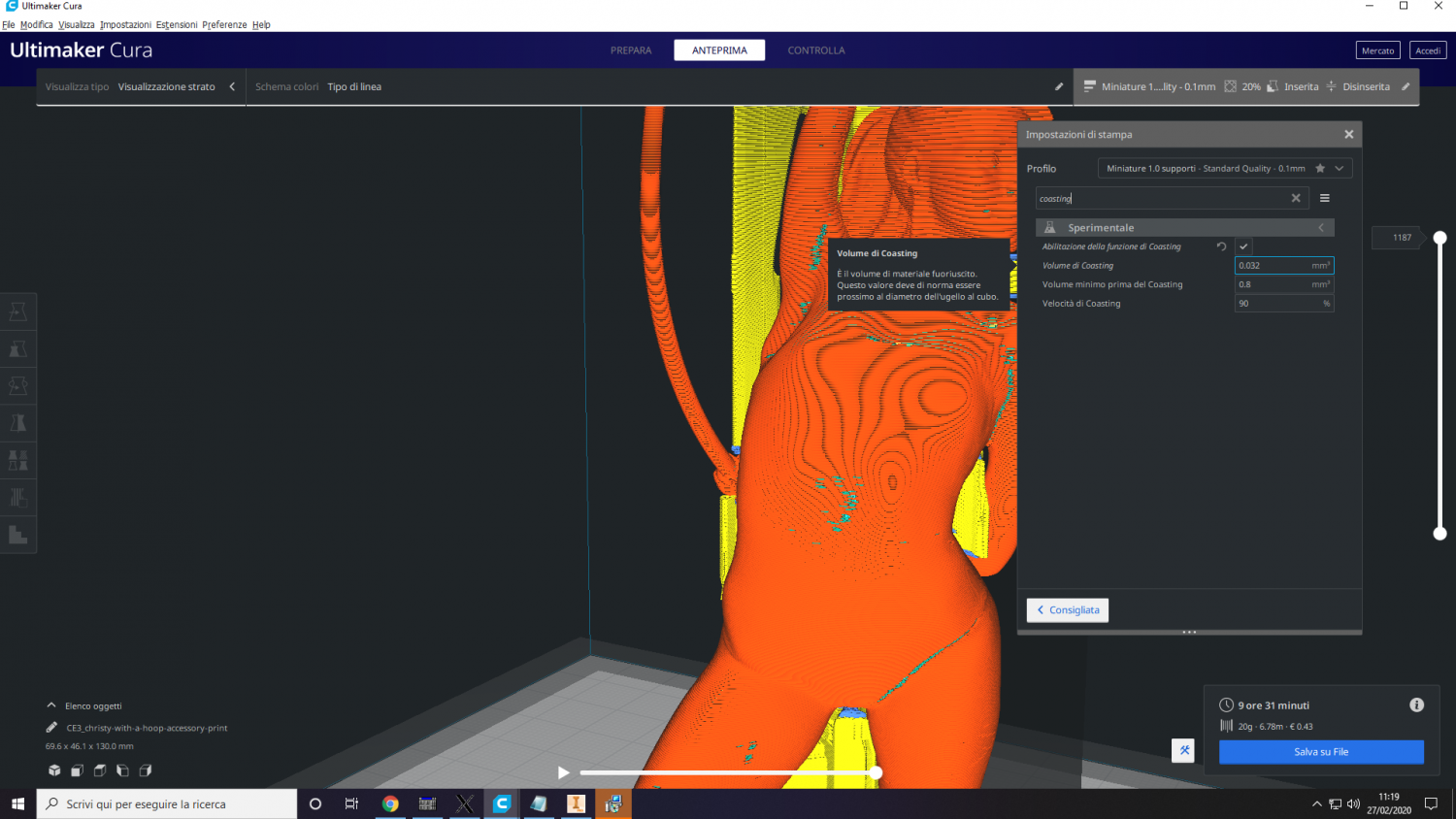

per non aprire un altra discussione scrivo qui, volevo stampare lo stesso modello ma più grande con coasting abilitato ma nella preview me lo fa vedere con dei buchi 1266064568_coasting1.thumb.png.dd66436c8c186cc92081b75de26a900d.png217587200_coasting2.thumb.png.fe792f6308096eb4f21d39bcd4b7959b.png
se abbasso sensibilmente questo valore i buchi spariscono( non mi è chiaro cosa sia questo valore)858739516_coasting3.thumb.png.b44ec9a190c5245329bbf14c2e27223f.png
se mando in stampa quei buchi ci saranno o è solo dove inizia il coasting?

il coasting non è altro che chiudere il materiale un poco prima del normale quando si arriva alla cucitura, quindi se sposti la cucitura sposti anche il punto di coasting (che corrisponde).
Il resto non lo ho capito... basta che guardi anteprima e vedrai i buchi spostarsi assieme alla cucitura,la puoi mettere anche in manuale.

L'altro problema non c'entra con il coasting, praticamente quando finisce di stampare i supporti il nozzle impatta contro la gamba, non so come evitarlo, ho provato con z hop ma niente (forse alzando Altezza  z hop risolvo però con lo z hop attivo crea troppo effetto stringing)
25 minuti fa, marcottt dice:
si lo avevo visto ma non so come aiutarti. fose devi aumentare adesione tra supporto e pezzo riducendo il gap tra di essi.
Adesso sto stampando lo stesso modello con uno z hop più alto, vediamo che succede..
