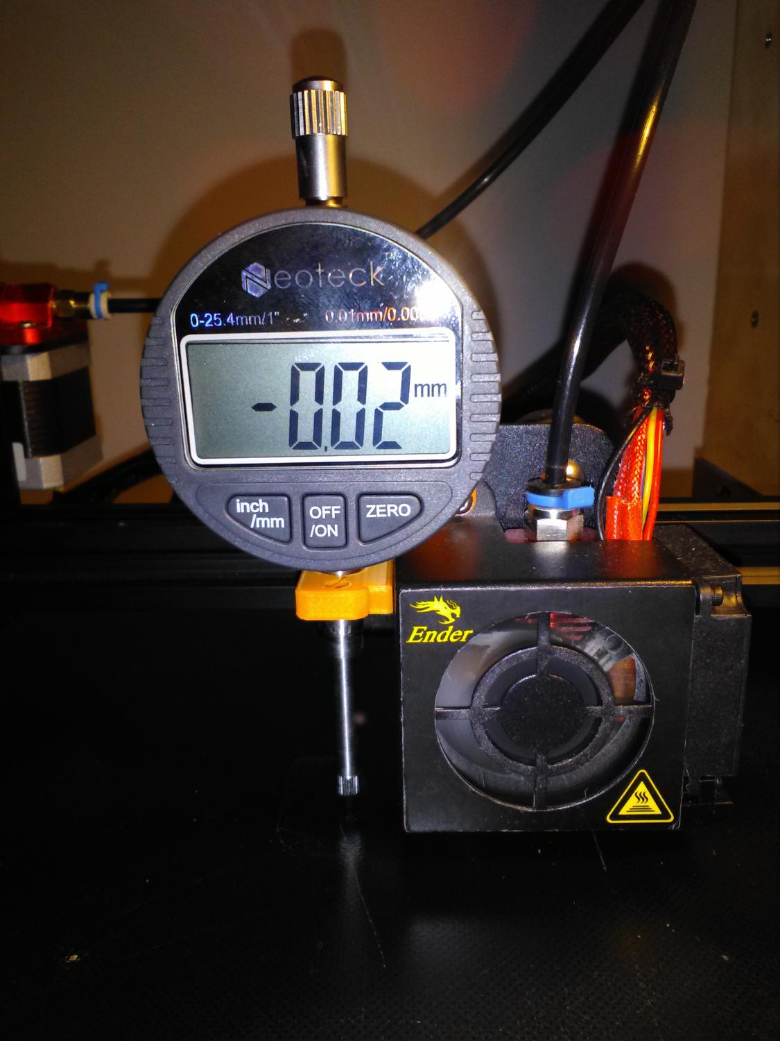

chipxx_MI Inviato 27 Febbraio 2020 Condividi Inviato 27 Febbraio 2020 Ciao, avevo questo comparatore digitale quando lo avevo usato per la mia cnc a fresa autocostruita, mi è venuta una bella idea ed è quella di livellare il letto non con il foglio A4 ma con il comparatore. Misurando a 0 sui 4 angoli il centro risulta essere -0.02 di differenza. Secondo voi è accettabile? Per il supporto ho adattato quello del 3dtouch_mount con qualche modifica in Solidworks e lo stampato. Cita Link al commento Condividi su altri siti Altre opzioni di condivisione...
FoNzY Inviato 27 Febbraio 2020 Condividi Inviato 27 Febbraio 2020 1 ora fa, chipxx_MI dice: -0.02 secondo me devi cambiare comparatore che è un po' scassato...fossero solo 20 micron sul piano veramente devi andare ad accendere un cero al dio delle stampanti 3d....un piano per essere utilizzabile deve avere una deformazione <0,2mm quindi dopo aver ricontrollato lo strumento per la misurazione e il suo supporto se hai ancora la stesa lettura hai forse il migliore piano per stampanti 3d al mondo 3 Cita Link al commento Condividi su altri siti Altre opzioni di condivisione...

chipxx_MI Inviato 27 Febbraio 2020 Autore Condividi Inviato 27 Febbraio 2020 Figo. Dai provo un 3 volte e poi ti dico. Magari un disastro... Il comparatore é ottimo,fidati. Cita Link al commento Condividi su altri siti Altre opzioni di condivisione...
gregorio56sm Inviato 27 Febbraio 2020 Condividi Inviato 27 Febbraio 2020 2 minuti fa, chipxx_MI dice: Figo. Dai provo un 3 volte e poi ti dico. Magari un disastro... Bella idea quella del comparatore. Quasi quasi ....... Cita Link al commento Condividi su altri siti Altre opzioni di condivisione...
chipxx_MI Inviato 27 Febbraio 2020 Autore Condividi Inviato 27 Febbraio 2020 C'é solo un problema: l'asta del comparatore. Quando stampi il 99.9 % periodico va a collidere con il pezzo visto che é molto piú basso del nozzle. Adesso ho trovato la soluzione e sto modificando il supporto in SW e poi lo ristampo. Quando parte a stampare con un piccolo movimento l'asta del comparatore deve essere sollevata e incastrata ad una certa altezza,piú alta del nozzle. Cita Link al commento Condividi su altri siti Altre opzioni di condivisione...
gregorio56sm Inviato 27 Febbraio 2020 Condividi Inviato 27 Febbraio 2020 3 minuti fa, chipxx_MI dice: C'é solo un problema: l'asta del comparatore. Quando stampi il 99.9 % periodico va a collidere con il pezzo visto che é molto piú basso del nozzle. Adesso ho trovato la soluzione e sto modificando il supporto in SW e poi lo ristampo. Quando parte a stampare con un piccolo movimento l'asta del comparatore deve essere sollevata e incastrata ad una certa altezza,piú alta del nozzle. ottimo. buon lavoro Cita Link al commento Condividi su altri siti Altre opzioni di condivisione...
