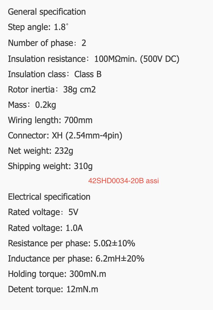

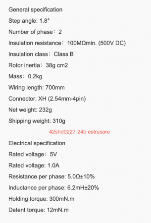

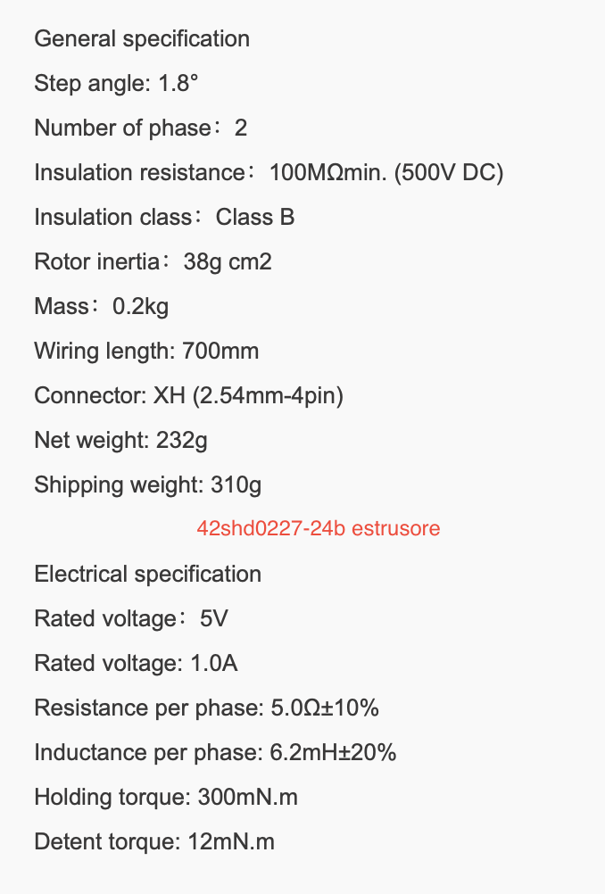

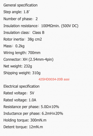

Heda Inviato 29 Febbraio 2020 Autore Inviato 29 Febbraio 2020 Ok l'età fa brutti scherzi non l'avevo visto completamente 🤣🤣 Ho cercato online a quanto pare la resistenza è 0,05 I motori sono i seguenti 42SHD0227-24B per l'estrusore 42SHD0034-20B per i 3 assi Cercando sul sito geeetech ho trovato le caratteristiche dei motori che allego, ho fatto il calcolo Vref= 1x8x0,005 = 0,40 ho dato un po di margine è l'ho dettato a 0,48 Che dite? Riscalda molto meno rispetto a prima dove dopo 20 minuti di stampa era intoccabile il motore adesso dopo 40 minuti si riesce a toccare. di default era tarato a 0,9 Cita
