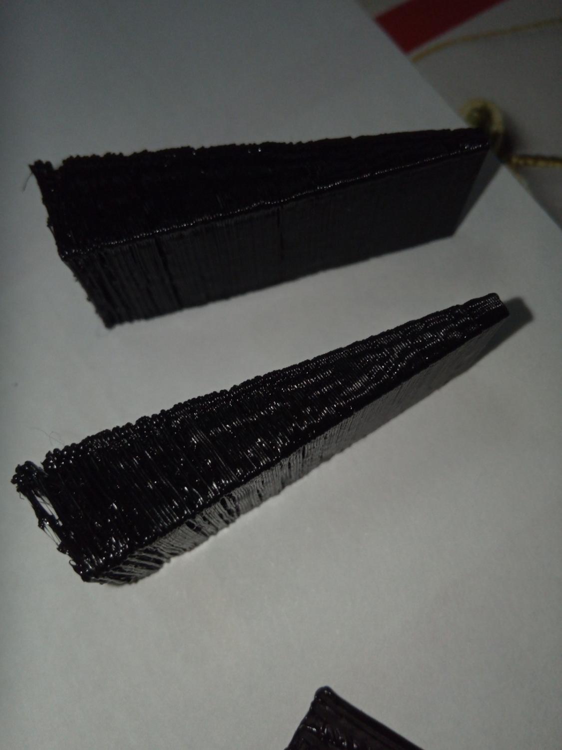

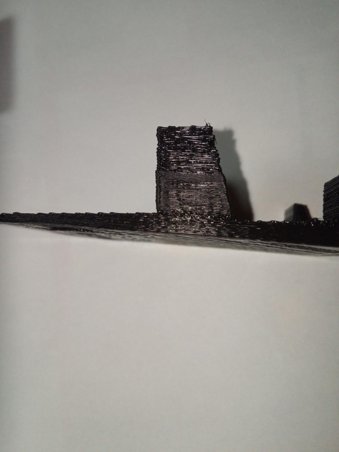

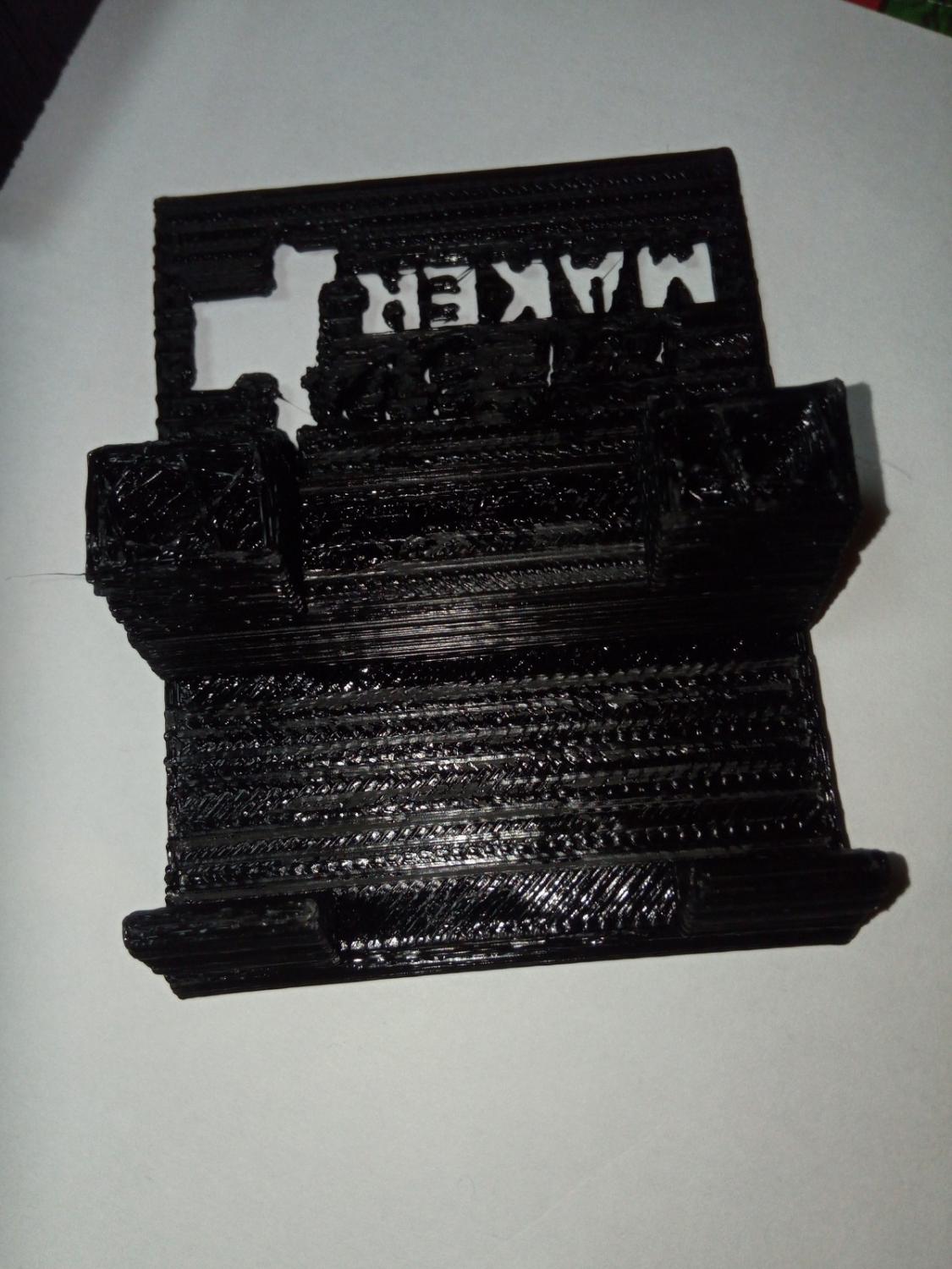

malefik Inviato 28 Febbraio 2020 Inviato 28 Febbraio 2020 ciao a tutti , mi sono regalato una stampante 3d da pochi euro per iniziare. Dire che sembro una sarta da quanto filo sto sprecando, è poco. Dopo tanti tentativi sono riuscito a stampare un cubo, che felicità . pensate la gioia di aver stampato una raganella. ora veniamo a noi , la mia difficoltà è che l'estursore ad una certa altezza non da compattezza nella fusione del pla. per spiegarvi ,la base è ok con molta compattezza nel fare il reticolato, ma quando deve costruire in altezza 5cm circa ,l'oggetto è fragile come se non mettesse abbastanza filo in reticolato. cosa sto sbagliando nei parametri di impostazione dell'oggetto in Gcode? se mi fate capire vi sarei grato. Cita

marcottt Inviato 28 Febbraio 2020 Inviato 28 Febbraio 2020 Potrebbe essere che non scorre bene il filo per motivi meccanici? Se no mi sembra hai problemi di estrusione... Può essere temperatura bassa oppure qualcosa di meccanico. Fa tac tac quando estrude male? Inviato dal mio tablet utilizzando Tapatalk Cita
invernomuto Inviato 28 Febbraio 2020 Inviato 28 Febbraio 2020 47 minuti fa, malefik dice: scusate per la risoluzione scura Sicuramente c'è un problema. Con che parametri stai stampando? La ventola che raffredda il PLA è accesa? Anche secondo me c'è della sottoestrusione, bisogna capire le motivazioni. 1 Cita
Killrob Inviato 28 Febbraio 2020 Inviato 28 Febbraio 2020 13 minuti fa, invernomuto dice: Sicuramente c'è un problema. Con che parametri stai stampando? La ventola che raffredda il PLA è accesa? Anche secondo me c'è della sottoestrusione, bisogna capire le motivazioni. la ventola è irrilevante, io direi che farebbe meglio a fare un paio di test, quello di step/mm dell'estrusore ed il thin wall test. E aggiungerei anche la torre di temperatura per il PLA che stampante è? 2 Cita
Tomto Inviato 28 Febbraio 2020 Inviato 28 Febbraio 2020 Quale stampante usi? Hai detto che è da pochi soldi...è usata?una foto della stampante , con hotend in dettaglio può tornare utile.. in sostanza vediamo anche in che condizioni si trova la macchina in questione Ovvio che fare i test "canonici" è d'obbligo 3 Cita
