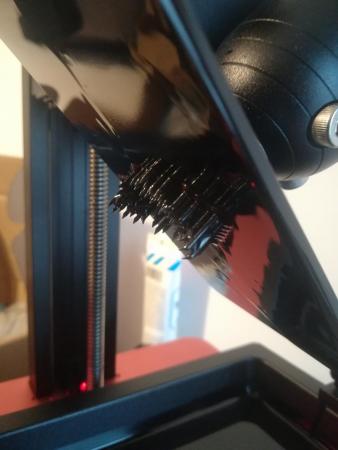

Ho una domanda molto, probabilmente, stupida.. il fondo della vaschetta "FEP" da ignorante, togliendo la prima stampa fallita dal fondo, ho creato come delle piccole pieghette (oh non si toglieva e ci sono andato giù male con le unghie....) questo può ora causare problemi di non aderenza al piatto ma tanta aderenza sul fep???? (già in arrivo nuove pellicole in caso.. spero solo non sia un parto sostituirla!!)
Due giorni che provo a stampare e oggi forse ho capito il problema.. tenete in considerazione che sto stampando un diamante!! In pratica io ho adagiato un lato sul piatto di stampa.. primo layer in stampa e come si alza il piatto senti uno "STACK".. mi sono fatto l'idea che si sia appiccicato sia sul piatto che sul fep e salendo questo tende a scollarsi da un lato.. quindi dopo svariati "... canti di lode..." ho trovato un video su YT dove spiega che tendenzialmente si dovrebbe mettere dei supporti e mai lasciare una base tanto larga appoggiata al piano... E così.. proprio in questo momento ho fatto e mettendo in pausa... beh qualcosa si intravede sul piano ma con tutte le gocce mi è difficile capire se è o no un cubo.. speriamo in bene
AGGIORNAMENTO DELLE 11:11 -->In allegato le foto dell'ultima stampa fallita!, la foto del pezzo stampato male.. rende anche l'idea di quanto rovinato sia il fep..

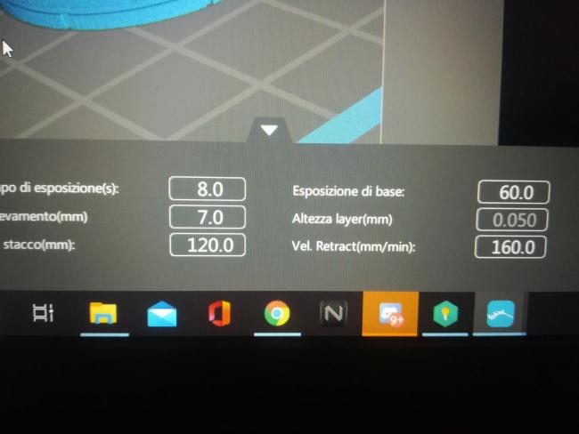

Ho provato a ristampare il pezzo di test e lo sta stampando.. Noto che come tempo di esposizione base e normale sono rispettivamente 70e13..per un 3 layer di base e 0.1mm di risoluzione.. Che sia un problema di tempo esposizione? Forse il tempo varia e quindi deve essere calcolato in base a quanto grande è il pezzo ed in base anche alla risoluzione??? Chi se ne intende mi da una dritta??

sembra che non sia un problema, 13 sec a layer da 0,1 e 70 per la base sono parametri buoni, se poi siano giusti per questo tipo di resina non so',sicuramente sono quasi giusti anche nel peggiore dei casi...

1 ora fa, Furious92 dice:
 il tempo varia solo in base all'altezza del layer

Grande grazie mille, ho lanciato la stampa con le stesse impostazioni ma con altezza layer di 0.05 mm..
