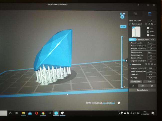

6 ore fa, Furious92 dice:
Vedo che i supporti hanno un punto di contatti e profondità di soli 0.05mm, penso che inevitabilmente si stacca il pezzo , li metterei da 0.2 in su (in questo caso partirei con 0.4 )
questo varia a mio parere in funzione del pezzo che bisogna stampare
Il 1/3/2020 at 17:07, Tomto dice:
non è la bibbia ma è un buon punto di partenza .A me è stato molto utile ...grazie di nuovo per averlo condiviso

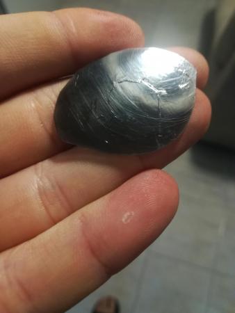

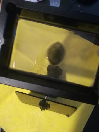

Ci sono riuscito!!! ma senza usare supporti.. come parametri per la resina traslucida ho dato 90s bottom 15s normal ed il risultato è pazzesco!! grazie a tutti
4 ore fa, Furious92 dice:
Una foto?.. No? 😉

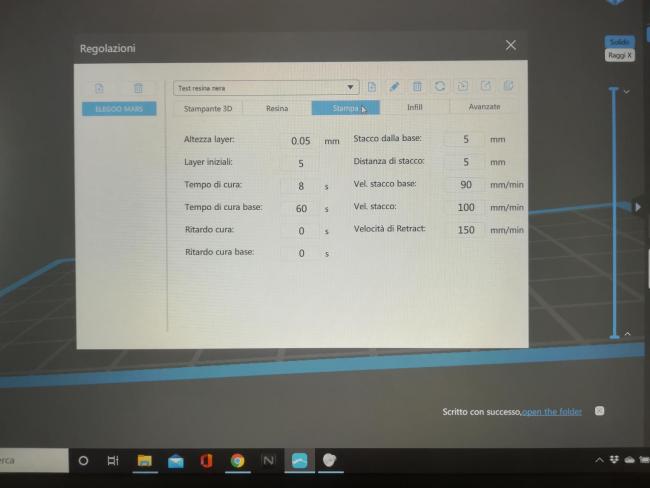

Ciao, io ho la ElegooMars (non pro) e nelle impostazioni mi chiede di selezionare solo 'exposure time' non 'bottom exposure' che non trovo. Potete dirmi se sto sbagliando qualcosa? Perché anche io ho provato a stampare e mi stampa solo un piccolo pezzo di supporto di qualche millemtro che resta dentro la vaschetta.

salve io ho la stampante elego 2 mars pro dopo 7 stampe a smesso di stampare ogni volta che provo a fare un progetto con  la stampante si attacca solo la base alla vaschetta e poi non stampa più niente ho provato anche ad inserire delle impostazioni diverse come posso fare?
