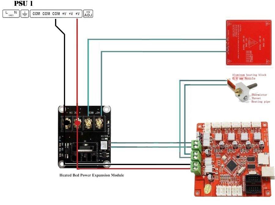

Janker Inviato 1 Marzo 2020 Inviato 1 Marzo 2020 Buongiorno e buona domenica a tutti Girovagando per il web mi sono imbattuto su una modifica per riscaladare il piatto e l'estrusore utilizzando dei mosfet in modo da liberare dal carico la motherborad Qualcuno di voi ha già fatto questo tipo di modifica? Grazie Cita

invernomuto Inviato 1 Marzo 2020 Inviato 1 Marzo 2020 5 minuti fa, Janker dice: Mi sono avvicinato da poco alla stampa 3d, ma farò sicuramente la modifica per essere al pari degli altri... Intendiamoci, non è obbligatoria. Però nel piatto passa tanta corrente e un mosfet esterno bello grande e dissipato costa pochissimi soldi: se hai lo spazio per metterlo è una modifica consigliata per evitare di gravare sul mosfet della scheda madre. Cita
Janker Inviato 1 Marzo 2020 Autore Inviato 1 Marzo 2020 2 minuti fa, invernomuto dice: Intendiamoci, non è obbligatoria. Però nel piatto passa tanta corrente e un mosfet esterno bello grande e dissipato costa pochissimi soldi: se hai lo spazio per metterlo è una modifica consigliata per evitare di gravare sul mosfet della scheda madre. Sicuramente lo farò, come cambiare i driver👍 Edit: come collegare mi rifaccio ai vari tutorial su youtube? Cita
marcottt Inviato 1 Marzo 2020 Inviato 1 Marzo 2020 Forse più semplice e utile dei driver.Ci sono solo 3 coppie di fili da gestire e una marea di info ovunque. È molto semplice Anycubic kossel linear plus,Inviato utilizzando Tapatalk Cita
invernomuto Inviato 1 Marzo 2020 Inviato 1 Marzo 2020 52 minuti fa, Janker dice: Sicuramente lo farò, come cambiare i driver👍 Edit: come collegare mi rifaccio ai vari tutorial su youtube? Questo è lo schema, è per una vecchia scheda, ma vale per tutte: Cita
