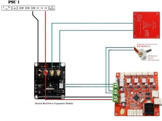

Davefena Inviato 13 Aprile 2020 Condividi Inviato 13 Aprile 2020 Quindi se comprassi questi (https://www.amazon.it/Riscaldamento-TopDirect-Aggiornato-Riscaldato-MOSFET/dp/B07BJZRSCP/ref=sr_1_4?__mk_it_IT=ÅMÅŽÕÑ&crid=1CBOQ0U06GFLT&dchild=1&keywords=mosfet+stampante+3d&qid=1586772135&s=industrial&sprefix=mosfet+st%2Cindustrial%2C279&sr=1-4) collego e vado sicuro? ma in generale una qualche tipo di verifica non si riesce a fare? Cita Link al commento Condividi su altri siti Altre opzioni di condivisione...
invernomuto Inviato 13 Aprile 2020 Condividi Inviato 13 Aprile 2020 Ciao a tutti mi inserisco nella discussione! Anche io sono nuovo del mondo stampa 3d e ho comprato da poco una anycubic mega i3s. Stavo leggendo un po sul web relativamente ai possibili upgrade da fare e ho letto dei mosfet. In giro si legge di molta gente che durante il montaggio ha bruciato la scheda madre della stampante perchè i mosfet erano difettosi/contocircuitati...Quale potrebbe essere una verifica da fare per verificarne il corretto funzionamento prima di installarli nella stampante? Grazie milleMi sembra molto strano perché sono davvero dei prodotti molto semplici. Ad ogni modo tenete conto che il mosfet esterno è un upgrade che si usava per le vecchie ramps, le schede moderne hanno mosfet ben dimensionati, al limite basta un dissipatore. Rimane un upgrade economico e tranquillizzante dal punto di vista psicologico. Inviato dal mio SM-G965F utilizzando Tapatalk 1 Cita Link al commento Condividi su altri siti Altre opzioni di condivisione...
marcottt Inviato 13 Aprile 2020 Condividi Inviato 13 Aprile 2020 probabilmente puoi verificare la giunzione pnp se è a posto... oppure se vuoi andare tranquillo colleghi il tutto ma non la scheda madre, alimenti direttamente il mosfet con la 12v (se la tua stampante è a 12v) e interponi un tester e verifiche la corrente che passa sia estremamente ridotta.... 1 Cita Link al commento Condividi su altri siti Altre opzioni di condivisione...
Lowlee Inviato 1 Maggio 2020 Condividi Inviato 1 Maggio 2020 Il 13/4/2020 at 12:12, invernomuto dice: Mi sembra molto strano perché sono davvero dei prodotti molto semplici. Ad ogni modo tenete conto che il mosfet esterno è un upgrade che si usava per le vecchie ramps, le schede moderne hanno mosfet ben dimensionati, al limite basta un dissipatore. Rimane un upgrade economico e tranquillizzante dal punto di vista psicologico. Inviato dal mio SM-G965F utilizzando Tapatalk Sulla GT2560 V3 della A10 secondo te conviene mettere un dissipatore al suo mosfet o collegarne uno esterno? Qualcuno ha fatto questa modifica su questa scheda? Così da partire dall'esperienza di qualcuno ed evitare un taglia e cuci inutile Cita Link al commento Condividi su altri siti Altre opzioni di condivisione...
invernomuto Inviato 1 Maggio 2020 Condividi Inviato 1 Maggio 2020 1 ora fa, Lowlee dice: Sulla GT2560 V3 della A10 secondo te conviene mettere un dissipatore al suo mosfet o collegarne uno esterno? Qualcuno ha fatto questa modifica su questa scheda? Così da partire dall'esperienza di qualcuno ed evitare un taglia e cuci inutile Io ho letto opinioni contrastanti sul mosfet esterno. Sicuramente era un problema delle prime RAMPS, per cui non erano correttamente dimensionati. Oggi schede come la SKR 1.3 o 1.4 hanno mosfet molto ben dimensionati per amperaggi che bed 220x220 o simili non raggiungeranno mai. Io ho due stampanti con SKR 1.4 e in una ho mosfet esterno e nell'altra no, al momento non ho problemi. Non conosco la tua scheda, tieni conto che un mosfet esterno costa una sciocchezza e il collegamento è una fesseria, nel dubbio ci può stare l'uso di un mosfet esterno per stare più tranquilli. 1 Cita Link al commento Condividi su altri siti Altre opzioni di condivisione...
marcottt Inviato 1 Maggio 2020 Condividi Inviato 1 Maggio 2020 Io l'ho messo perché lo considero una assicurazione... Se salta quello scheda madre sono fermo, se salta l'esterno me la cavo con 10 euro. Inviato dal mio tablet utilizzando Tapatalk 1 Cita Link al commento Condividi su altri siti Altre opzioni di condivisione...
Lowlee Inviato 5 Maggio 2020 Condividi Inviato 5 Maggio 2020 Momentaneamente ho optato per un bel dissipatore sul mosfet della scheda madre, che ho notato che con il marlin 2.0 scalda veramente poco rispetto al vecchio firmware. Ho comunque acquistato l'esterno, alla prossima revisione lo monterò! Cita Link al commento Condividi su altri siti Altre opzioni di condivisione...
