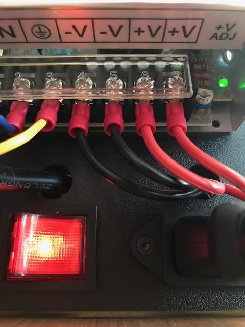

Ahia. Se ti si resetta quando scalda il bed al 90% è l'alimentatore andato: eroga ancora 12V quando non è sotto sforzo, per cui la stampante ti funziona normalmente, riesce probabilmente a scaldare pure il nozzle, ma quando deve erogare tanti ampere per scaldare il bed non ce la fa e la stampante si resetta. Puoi provare, facendo molta attenzione, ad aumentare leggermente il voltaggio agendo sulla vitina del potenziometro dell'alimentatore, ma credo stia per tirare le cuoia, per cui meglio cambiarlo.

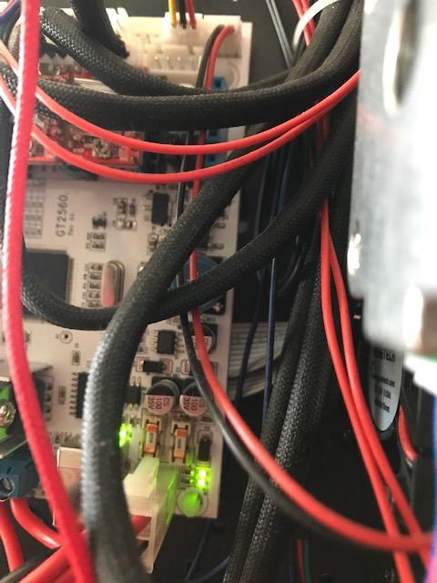

Lo chiedo perché oggi, dopo aver attaccato la stampante al pc aziendale (winzozz) e dopo aver constatato che anche lì non veniva riconosciuta automaticamente (quindi scarica i driver, ricorda dove li metti così poi puoi cancellarli altrimenti in ufficio ti si bevono etc etc.) sono stata colta da un raptus ed ho cominciato a premere tutto quello che trovavo.

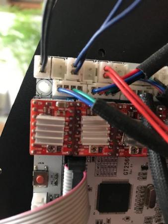

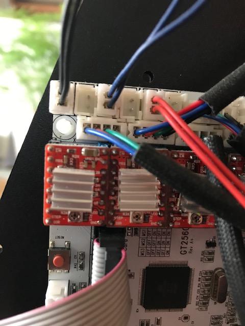

Ho trovato un piccolo pulsantino rosso sulla scheda e dopo averlo premuto mi sono detta riproviamo, magari esplode e mi si elimina il problema..

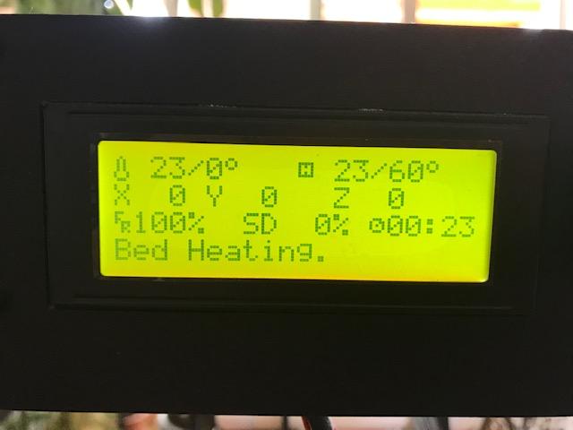

Fatto sta che dopo averlo premuto ho fatto partire il file .gcode e la stampante non si è bloccata.. continua a dire "scaldo il piatto di stampa" di seguito il pulsante immortalato:
Si aggiungono ai sintomi 2 led verdi che lampeggiano forsennatamente, ai lati opposti della maledetta, di seguito testimonianze fotografiche:
IMG_3712.thumb.jpg.9e65d3dea0be1f02a0d444bc8888131c.jpgIMG_3718.thumb.jpg.343d01a64cd2af1be926bcf062797895.jpg
Adesso torno alla prima domanda, appena il piatto ha iniziato a scaldarsi la ventola dell'estrusore si è fermata..
Non dovrebbe essere il contrario, quando è in standby è spenta e quando si prepara alla stampa si accende?
Ho invertito qualcosa vè?
Insomma, è circa un'ora che sta così
Stacco la spina e le do degna sepoltura?
PS. AGGIORNAMENTO E CONSTATAZIONE delle 15:30
La stampante sta ancora così, tra i 22°/23° gradi, immobile.
Mi sono accorta che nonostante il pc aziendale non l'avesse riconosciuta, avevo lasciato la USB inserita, quando la vado a sfilare PATATRAC! si resetta di nuovo (notare che la stampa però l'avessi avviata dalla sd)..
