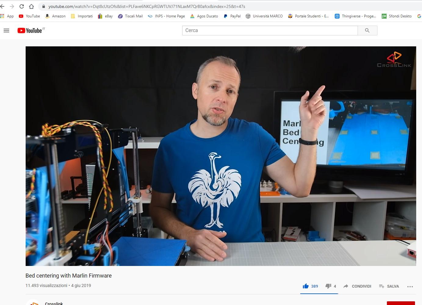

Importo il file da cura e vorrei centrare la Stampa con un un'ingombro al limite del piatto. Repeteir mi permette di centrarla ma La Stampa fuori dal campo di stampa. Come posso risolvere?
A quel che so io devi riprogrammare che la stampa cominci al centro del piatto con marlin e poi con pronterface controlli che i dati siano giusti sennò correggi il firmware e ricarichi tutto, che stampante hai?
Controlla sul tubo, ci sono dei tutorial in inglese che ti spiegano bene quello che ti ho scritto, non so perchè ma non mi fa postare l'url di youtube, @marcottt come mai?

19 minuti fa, Killrob dice:
li puoi linkare solo come testo
faccio prima a fare così, questo è uno. Questo ragazo mi piace molto, non ci capisco una pippa di quello che dice ma capisco quello che dovrei fare ahahahahaahahahahah

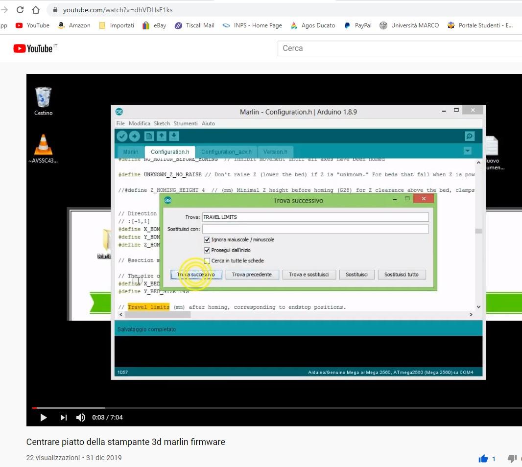

questo è un altro, in italiano

Hai provato a controllare gli script di cura su impostazione stampante?
Sennò prova a cooreggere dimensioni del piatto dando un offset sempre su impostazioni stampante
