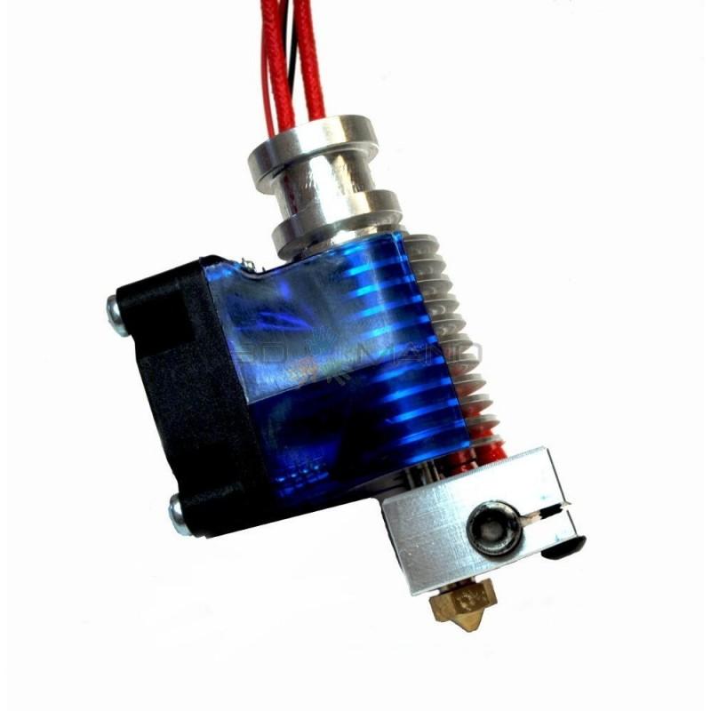

Sarà o non sarà ma un millimetro in meno non è poco comunque...
questo è il modo errato di accoppiare gola e nozzle...
il modo giusto è questo, da notare la distanza tra il nozzle ed il blocco di alluminio
a parte che la spiegazione di come stringere e dove deve fare tenuta la gola te l hanno spiegata bene bene anzi benissimo @Tomto e @marcottt e @Killrob
cmq se proprio vuoi fare tenuta con un esagono piu piccolo col blocco mettici una rondella ma dubito che abbia l effetto che cerchi poiche non è il metodo giusto 😉

Faccio tesoro dei vari consigli e appena posso mi rimetto in pista con prove e quant'altro.
Grazie a tutti

Meglio tardi che mai. questo è il mio estrusore
