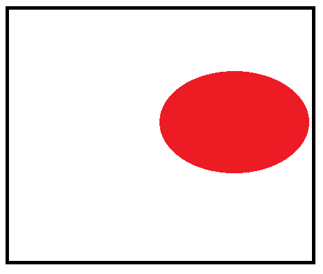

ShadowPrint Inviato 24 Marzo 2020 Autore Inviato 24 Marzo 2020 Buonasera a tutti! Sono riuscito a procurarmi un pannellino di vetro sp.4 mm prima della quarantena, ma ho provato ad installarlo solo oggi; ho dovuto posizionarlo sopra al piatto originale perchè incollato alla piastra riscaldante. Ora mi si presenta la situazione seguente: ho fatto uno schizzo con paint del piatto e la parte rossa è dove il nozzle tocca il piatto. Come all'inizio, agli angoli il foglio scorre mentre in quell'area no. Ho ricontrollato l'asse Z, ma anche regolando gli angoli non riesco a risolvere il problema... Avete altri consigli da darmi? Grazie Cita
marcottt Inviato 24 Marzo 2020 Inviato 24 Marzo 2020 Ma è il vetro deformato o viene spinto dal piatto? Se lo ruoti di 180 gradi il difetto si sposta? E se lo giri sottosopra? Inviato dal mio tablet utilizzando Tapatalk Cita
ShadowPrint Inviato 31 Marzo 2020 Autore Inviato 31 Marzo 2020 Non è il vetro perchè avevo lo stesso problema dall'inizio, quindi direi che viene spinto dal piatto. Il piatto può essere deformato così tanto? A questo punto conviene che la restituisca? Cita
Killrob Inviato 31 Marzo 2020 Inviato 31 Marzo 2020 2 ore fa, ShadowPrint dice: Non è il vetro perchè avevo lo stesso problema dall'inizio, quindi direi che viene spinto dal piatto. Il piatto può essere deformato così tanto? A questo punto conviene che la restituisca? si il piatto si può deformare così... se puoi cambialo Cita
waaa Inviato 1 Aprile 2020 Inviato 1 Aprile 2020 Da possessore di una anycubic se hai la vecchia versione di bed il problema è il collante e non puoi farci nulla a meno che no usi come ti hanno detto la sonda bltouch o scolli il piatto dal letto riscaldato e lo rincolli. Prima di impazzire ti consiglio come ho fatto io di contattare anycubic , ti chiedereanno una prova , prendi un righello mettilo in diagonale e fai una foto e mandala a loro, ti inviano gratuitamente piatto riscaldato e vetro nuovo da reincollare. Almeno a me han fatto cosi dopo che ho dimostrato che il problema era di fabbrica . Ps Fai la prova del righello con le 4 viti smollate, se non hai il problema vuol dire che stai stringendo troppo sugli angoli e fa la collinetta al centro, in quel caso dovresti alzare tramite le 2 viti sullo z il punto di innesco degli endstop Se il punto è focalizzato solo in una zona e il righello da esito negativo, smonta le barre sotto al piatto e verifica facendole ruotare su un piano obliquo che non siano storte Cita
