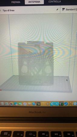

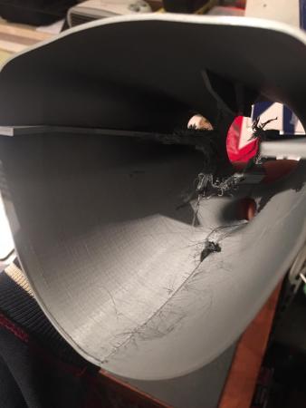

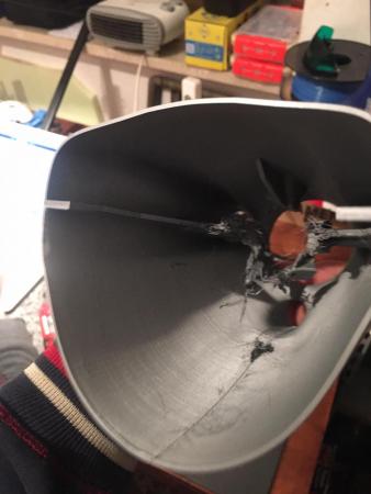

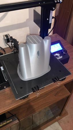

Salve ragazzi, allora ho iniziato da qualche giorno a stampare l’edge 540  da da 1,20 che sta su 3Dlabprint  finora ho fatto il timone di profondità e i piani di coda con le rispettive parti mobili...ora sono arrivato alla fusoliera, sono partito dalla  naca  motore, ma mi sono accorto che al’esterno e’ venuta bene ma all’interno non mi ha stampato tutto il rinforzo come si evince dalle foto.. potete indicarmi come mai e  a cosa sia dovuto il problema in maniera che nel ristamparla possa venire bene...? Grazie. Come impostazioni ho usato riempimento 0% , standard quality 0,2 , niente supporti. Ho sbagliato non impostando i supporti?...non capisco perché non mi crea i rinforzi interni che si vedono nella 4foto che ho postato

Purtroppo esiste la gravità 🙂 e le stampanti ne sono soggette: non puoi stampare nell'aria (nonostante a volte in qualche stampa mi stupisca anche io della qualità dei bridge che mi escono fuori...). Devi usare i supporti oppure stamparla al contrario. L'ideale per una stampante FDM è trovare un orientamento del pezzo che consenta di minimizzare l'uso dei supporti (è tutto materiale che sprechi e che ti "rovina" il punto dove sono agganciati).

Come ti hanno già consigliato quel pezzo è da stampare al contrario e non c'è bisogno di supporti. Se ristampandolo ti è venuto nuovamente male probabile che in setting hai sbagliato ad impostare al meglio i supporti

capito ! e come mai nel video che ha postato la 3dlabprint dove ho acquistato  il progetto del edge  fanno lo slice  della naca  motore senza utilizzare supporti con 0% di riempimento e senza metterlo a rovescio , e nel video al minuto 4:12 nel anteprima si vede che la naca viene bene con tutti i dovuti  rinforzi al interno ?

Già ho la testa confusa da altre cose ma per me quel pezzo è da stampare al contrario poi se vuoi dar retta a quello che ti fanno vedere nel video fai pure, o al contrario o con i supporti
secondo me non e questione di supporti anche perché mi crea solo il guscio esterno della naca , la parte interna non la crea per niente ovvero l estrusore non ci passa proprio nella parte centrale del progetto fin dalla base
