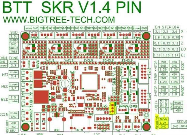

chipxx_MI Inviato 8 Marzo 2020 Autore Inviato 8 Marzo 2020 Ho la sheda V1.1.4 non só se é esterno. Cmq, i cavi + e _ sotto la piastra erano messi maluccio a furia di girare il piatto per cambiare il letto di vetro e cambiare le molle. devo risaldare il tutto con termorestringenti. Posto foto alimentazione. É giusta sui cavi 24.3 V come da alimentatore. a questo punto credo che sia la scheda. Cita
marcottt Inviato 8 Marzo 2020 Inviato 8 Marzo 2020 Quando hai fatto test tensione il bed teoricamente era spento? Se si ho hai qualche filo che tocca dalle parti della scheda madre oppure mi sa scheda madre ko.....Se pensi scheda madre.... Hai un disperato tentativo reset + firmware da provare.... Oppure sostituire mosfet Inviato dal mio tablet utilizzando Tapatalk Cita
chipxx_MI Inviato 8 Marzo 2020 Autore Inviato 8 Marzo 2020 Giá,sostituire mosfet... e qual é sulla scheda? Dovrei smontare la scheda e provare con il tester se é in corto lui. Cita
marcottt Inviato 8 Marzo 2020 Inviato 8 Marzo 2020 È probabile visto il radiatore. Lo trovi usando il tester sui connettori bed.Però non è banale se non hai saldatore adeguato Anycubic kossel linear plus,Inviato utilizzando Tapatalk Cita
