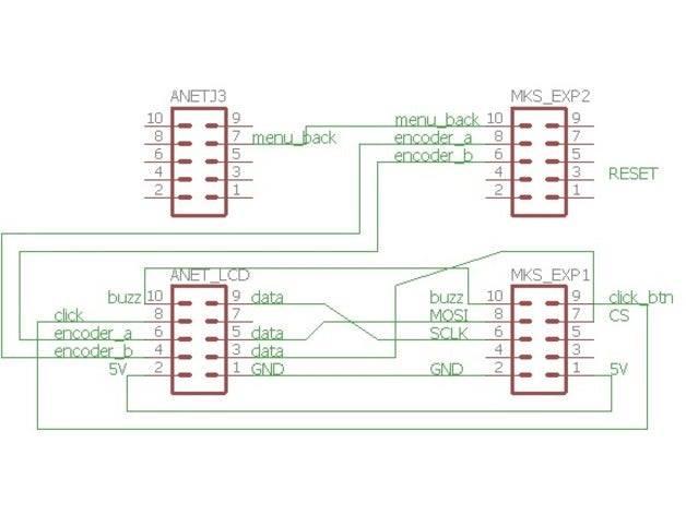

Basilietto Inviato 12 Marzo 2020 Condividi Inviato 12 Marzo 2020 Adesso, Killrob dice: sul fischio non so proprio che dirti, prova a tagliare la linguetta e capovolgilo se il video del tubo funziona, ma sulla SKR? No, l'ho tagliata sul connettore che va all'LCD.... ma non funziona.... ora mi viene un dubbio, sto cacchio di LCD monta delle pile, non saranno mica quelle? Cita Link al commento Condividi su altri siti Altre opzioni di condivisione...

Basilietto Inviato 13 Marzo 2020 Condividi Inviato 13 Marzo 2020 8 ore fa, Killrob dice: Grazie di avermelo ricordato, ma io penso che le lascerò come ti ho detto sopra, dato che mi funzionano, poi provo ad attaccare fan 2 o 3 alla ventola box, e se non funziona la attacco direttamente all'alimentatore Ok, in attesa della configurazione della ventola materiale.... guarda qui https://www.thingiverse.com/thing:4009810?fbclid=IwAR0lsIs56UnGzhLmvgH-1msYT2Rdle3z3WlFkrLiqjNZqWpEeJESTi8oafE CHE CASINOOOOOOO Cita Link al commento Condividi su altri siti Altre opzioni di condivisione...
Killrob Inviato 13 Marzo 2020 Condividi Inviato 13 Marzo 2020 7 ore fa, Basilietto dice: Ok, in attesa della configurazione della ventola materiale.... guarda qui https://www.thingiverse.com/thing:4009810?fbclid=IwAR0lsIs56UnGzhLmvgH-1msYT2Rdle3z3WlFkrLiqjNZqWpEeJESTi8oafE CHE CASINOOOOOOO C'è li hai i cavetti dupont? Cita Link al commento Condividi su altri siti Altre opzioni di condivisione...
Basilietto Inviato 13 Marzo 2020 Condividi Inviato 13 Marzo 2020 18 minuti fa, Killrob dice: C'è li hai i cavetti dupont? lascia perdere @Killrob, non voglio friggere la scheda e ci ho rinunciato anche perchè quello era valido per la SKR V1.3, per la 4 avrei dovuto cablare completamente tutto.... LCD reso ad amazon e me ne sono comprato un altro diverso. Giusto per renderti conto del casino che avrei dovuto fare Cita Link al commento Condividi su altri siti Altre opzioni di condivisione...
