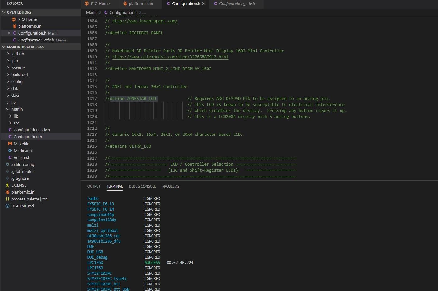

51 minuti fa, Killrob dice:
Solo da sd resetta do la scheda

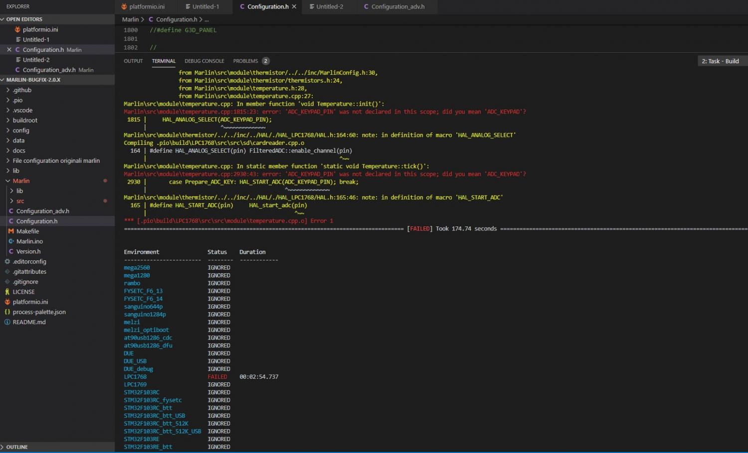

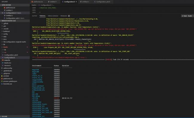

Nella SD ci metto tutta la directory LPC1768 o solo il contenuto che è al suo interno? Ho modificato i file config in base a quelli che avevo già caricato sull'altra scheda ma mi da questo errore... che devo fa?
8 minuti fa, Killrob dice:
Spiega bene che modifiche hai fatto
ahahahahaahah, tutte quelle presenti nei file che ti avevo già dato fatte sui file di config di marlin 2.0. Specialmente sul file configuratio.h, ho cambiato tante cose che non mi ricordo neanche quali.... mannaggia mi ha fatto fare le ore piccole

No, è la V1.4... ho trovato qualcosa riguardo all'installazione di marlin. Se gli decommento ZONESTAR LCD (come ce l'avevo prima) mi da errore, se lo lascio così commentato mi carica tranquillamente LPC1768, solo che ho lo schermo spento... non so neanche se abbia caricato il firmware
