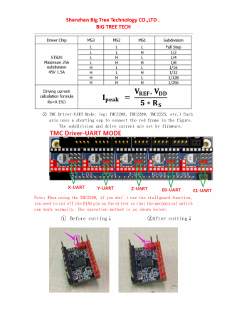

Killrob Inviato 10 Marzo 2020 Condividi Inviato 10 Marzo 2020 6 minuti fa, Basilietto dice: Il problema coi motori non lo so, ho visto un video sul tubo ed ho installato marlin 2.1, riconfigurato tutto e i motori funzionano. Gli endstop sono sempre open. Qualcuno ha scritto che ha messo i jumper, io no e non so dove metterli, sono troppo incasinato Ho visto alcuni video sul tubo ma io in inglese zero assoluto tu hai preso la SKR V1.4 ed i TMC2209 come me giusto? se non hai toccato nulla sulla scheda i jumper sono già tutti apposto, hai tagliato il piedino dei drivers? come da immagine? che endstop sono? mi puoi fare una foto? Cita Link al commento Condividi su altri siti Altre opzioni di condivisione...
Basilietto Inviato 10 Marzo 2020 Condividi Inviato 10 Marzo 2020 8 minuti fa, Killrob dice: tu hai preso la SKR V1.4 ed i TMC2209 come me giusto? se non hai toccato nulla sulla scheda i jumper sono già tutti apposto, hai tagliato il piedino dei drivers? come da immagine? che endstop sono? mi puoi fare una foto? Si si, tagliato e configurato tutto come scritto su un altro topic ma quando vado a fare M119 su pronterface mi da sempre open anche quando li schiaccio manualmente. Gli endstop sono quelli classici con la rotellina rossa a 2 fili https://www.ebay.it/itm/3-Pcs-Mini-Micro-Limit-Switch-Roller-Lever-Arm-SPDT-Snap-Action-3d-printer-CNC/254334386280?ssPageName=STRK%3AMEBIDX%3AIT&_trksid=p2057872.m2749.l2649 Cita Link al commento Condividi su altri siti Altre opzioni di condivisione...
