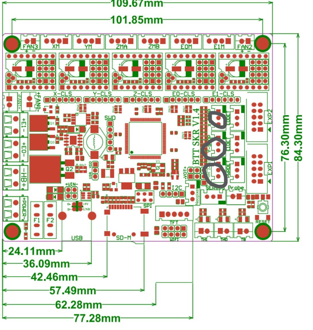

Killrob Inviato 10 Marzo 2020 Inviato 10 Marzo 2020 infatti me lo aspettavo, i cavi degli endstop sulla scheda li devi collegare ai pin che ho cerchiato in grigio. Il significato dei pin è dall'alto verso il basso: +5v gnd signal tu attualmente li hai collegati al +5V e al signal, cambia la posizione al +5V e mettilo sul gnd 😉 Cita
Basilietto Inviato 10 Marzo 2020 Inviato 10 Marzo 2020 5 minuti fa, Killrob dice: infatti me lo aspettavo, i cavi degli endstop sulla scheda li devi collegare ai pin che ho cerchiato in grigio. Il significato dei pin è dall'alto verso il basso: +5v gnd signal tu attualmente li hai collegati al +5V e al signal, cambia la posizione al +5V e mettilo sul gnd 😉 Perfetto, ne ho provato uno e triggera, grandeeeeeeeeeeeeeeeeeeee @Killrob, sei un amico Ok, funzionano tutti e 3 gli endstop, grazie ancora @Killrob, non ci fossi tu su questo forum......... Cita
