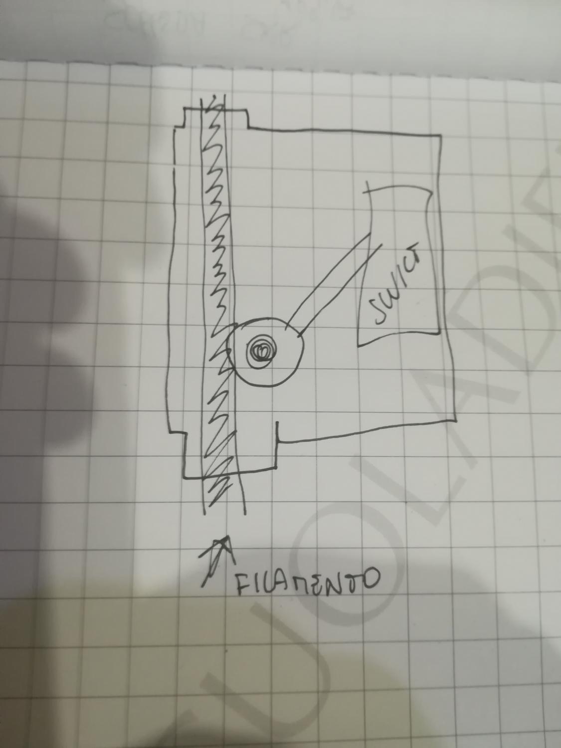

Killrob Inviato 11 Marzo 2020 Condividi Inviato 11 Marzo 2020 11 minuti fa, Basilietto dice: Siccome ho degli endstop come quelli che monto, mi dici come fare? In attesa dell'LCD nuovo sto provando a stampare con repetier... cavolo stampa molto meglio ed è silenziosissima guarda qui https://www.stampa3d-forum.it/forum/topic/9969-btt-skr14-turbo-e-sensore-fine-filamento/ avevo spiegato tutto, l'unica cosa che devi fare, e che sto facendo anche io, è progettare e stampare un alloggiamento per il microswitch che userai come sensore di fine filamento. Cita Link al commento Condividi su altri siti Altre opzioni di condivisione...
Basilietto Inviato 11 Marzo 2020 Condividi Inviato 11 Marzo 2020 5 minuti fa, Killrob dice: guarda qui https://www.stampa3d-forum.it/forum/topic/9969-btt-skr14-turbo-e-sensore-fine-filamento/ avevo spiegato tutto, l'unica cosa che devi fare, e che sto facendo anche io, è progettare e stampare un alloggiamento per il microswitch che userai come sensore di fine filamento. Ok, ho letto, per quanto riguarda progettare no problem ma non ho capito dove dovrei posizionarlo.... considera che io monto solo un estrusore, com'è che si chiama bouden o come cavolo si scrive ahahaahahahaha Cita Link al commento Condividi su altri siti Altre opzioni di condivisione...
Killrob Inviato 11 Marzo 2020 Condividi Inviato 11 Marzo 2020 lo devi mettere prima del motore che spinge il filo p.s.: si chiama bowden 😉 Cita Link al commento Condividi su altri siti Altre opzioni di condivisione...
Basilietto Inviato 11 Marzo 2020 Condividi Inviato 11 Marzo 2020 5 minuti fa, Killrob dice: lo devi mettere prima del motore che spinge il filo p.s.: si chiama bowden 😉 Una cosa del genere? Con swich chiuso al passaggio del filamento che appena finisce scatta e mette in pausa... Giusto? Cita Link al commento Condividi su altri siti Altre opzioni di condivisione...
Killrob Inviato 11 Marzo 2020 Condividi Inviato 11 Marzo 2020 giusto 😄 Cita Link al commento Condividi su altri siti Altre opzioni di condivisione...
Eddy72 Inviato 11 Marzo 2020 Condividi Inviato 11 Marzo 2020 23 minuti fa, Basilietto dice: Una cosa del genere? Con swich chiuso al passaggio del filamento che appena finisce scatta e mette in pausa... Giusto? se il filamento lo infili dalla parte della freccia io ti consiglierei di girare lo switch Ciaoo Cita Link al commento Condividi su altri siti Altre opzioni di condivisione...
Basilietto Inviato 11 Marzo 2020 Condividi Inviato 11 Marzo 2020 2 minuti fa, Eddy72 dice: se il filamento lo infili dalla parte della freccia io ti consiglierei di girare lo switch Ciaoo no la freccia stava ad indicare che quello era il filamento aahahahahah 2 Cita Link al commento Condividi su altri siti Altre opzioni di condivisione...

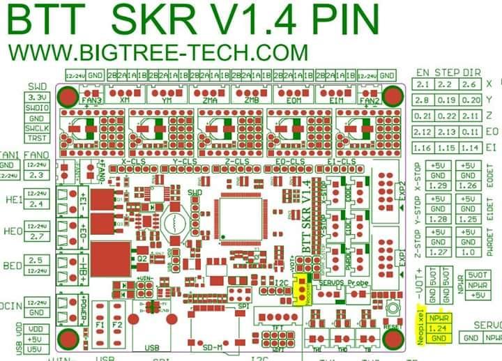

Basilietto Inviato 12 Marzo 2020 Condividi Inviato 12 Marzo 2020 Allora @Killrob, per quanto riguarda le ventole, su fan2 e 3 ci dovrebbero essere i 12V continui, non c'è nessuna correzione da effettuare su marlin. Mi è stato consigliato di mettere la ventola estrusore su HE1 e impostare l'_adv alla riga 414: al posto di -1 scrivi FAN1_PIN ossia E0_AUTO_FAN_PIN FAN1_PIN e colleghi la ventola box su FAN1 Cita Link al commento Condividi su altri siti Altre opzioni di condivisione...
Killrob Inviato 12 Marzo 2020 Condividi Inviato 12 Marzo 2020 1 ora fa, Basilietto dice: Allora @Killrob, per quanto riguarda le ventole, su fan2 e 3 ci dovrebbero essere i 12V continui, non c'è nessuna correzione da effettuare su marlin. Mi è stato consigliato di mettere la ventola estrusore su HE1 e impostare l'_adv alla riga 414: al posto di -1 scrivi FAN1_PIN ossia E0_AUTO_FAN_PIN FAN1_PIN e colleghi la ventola box su FAN1 I 12 o i 24V dipende da come alimenti, io ho i 24V, ma poi se fan 2 e 3 hanno corrente continua secondo me non si deve modificare nulla, io ieri ho provato, su fan0 c'è corrente continua, su Fan1 c'è corrente controllata, infatti io ho collegato la ventola materiale a Fan1 e funziona, ho collegato la ventola hotend a fan0 e funziona, se anche su fan3 c'è corrente continua la ventola box la collego lì, altrimenti la collego direttamente all'alimentatore. Cita Link al commento Condividi su altri siti Altre opzioni di condivisione...
Basilietto Inviato 12 Marzo 2020 Condividi Inviato 12 Marzo 2020 9 minuti fa, Killrob dice: I 12 o i 24V dipende da come alimenti, io ho i 24V, ma poi se fan 2 e 3 hanno corrente continua secondo me non si deve modificare nulla, io ieri ho provato, su fan0 c'è corrente continua, su Fan1 c'è corrente controllata, infatti io ho collegato la ventola materiale a Fan1 e funziona, ho collegato la ventola hotend a fan0 e funziona, se anche su fan3 c'è corrente continua la ventola box la collego lì, altrimenti la collego direttamente all'alimentatore. Non vorrei sbagliarmi ma mi sembra di aver invertito fan0 con fan1 nel senso che la ventola estrusore l'ho collegata a fan1 ma non mi ricordo bene, con tutte le modifiche che sto effettuando sto perdendo la memoria ahahahahahaha...... Comunque a me fan2 e 3 non funzionano, ossia non mi fanno andare la ventola box Cita Link al commento Condividi su altri siti Altre opzioni di condivisione...
