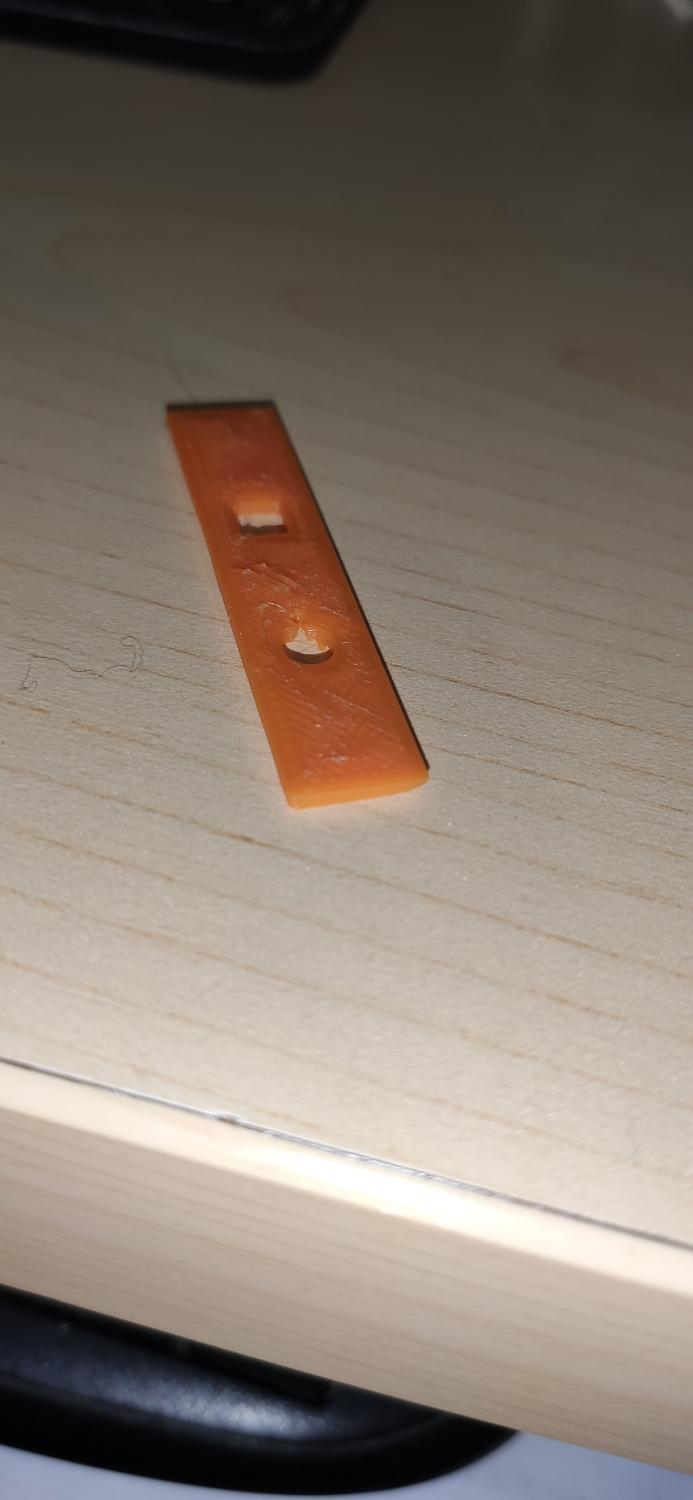

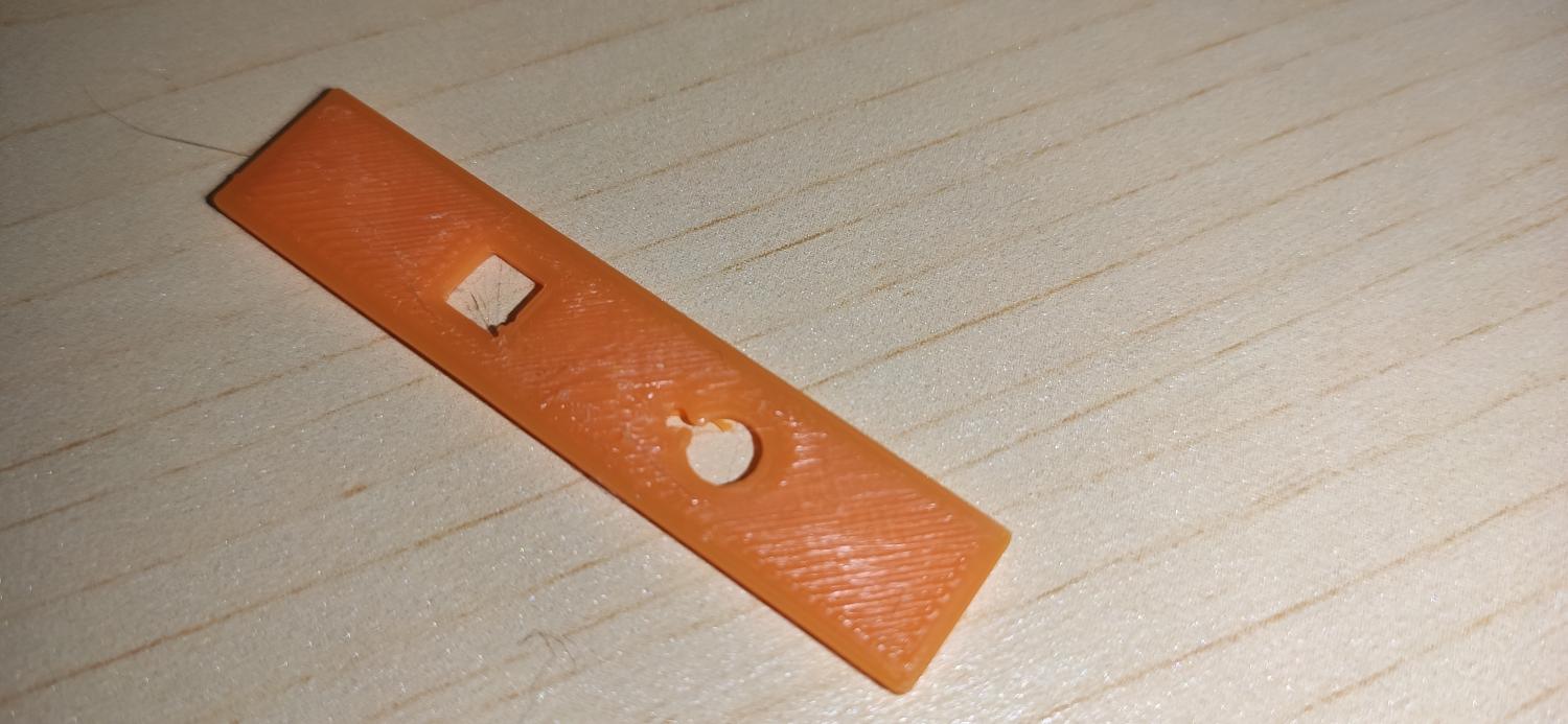

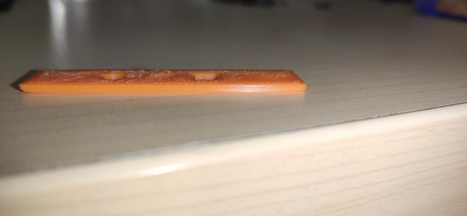

nemis16 Inviato 7 Marzo 2020 Inviato 7 Marzo 2020 Ciao a tutti, questo è il mio primo post visto che sono iscritto da poche ore e l'ho fatto perchè ho un problema e non riesco a venirne a capo e mi rivolgo a qualcuno che magari la stampa 3D la conosce meglio di me. A Natale ho ricevuto una Ender 3 Pro di Creality e sono riuscito a metterla a punto in ogni suo aspetto, correggendo tutti i difetti che introducono gli assemblatori cinesi che montano duecento pezzi al secondo. Detto ciò, rimane solo questo difetto che proprio non riesco a sistemare. In pratica le stampe vengono come quella che si vede in foto, è una cosa che capita solo con le superfici e più in particolare con le stampe sottili e ampie. Si formano delle bolle grosse come se fosse aria soffiata tra i layer, che quindi si spostano e vanno a grattare sull'ugello mentre questo si sposta facendo quella patina bianca. Quindi ricapitolando le superfici vengono con tutte queste bolle e tutte "grattate". nelle foto non si riesce a comprendere al 100% il fenomeno, ma avevo questa stampa sotto mano, in ogni caso penso di non essere il primo a cui si presenta questo problema e sostengo che qualcuno con esperienza lo riconoscerebbe al primo colpo. Io dopo aver letto un sacco di guide sul troubleshooting non riesco ad individuare il problema. abbassando il piano di stampa l'effetto va a diminuire, ma il primo strato inizia a non attaccare più al piatto rendendo impossibile la stampa. Il livellamento del piatto lo faccio seguendo la procedura standard, ossia prendo un foglio di carta A4 e lo muovo sotto l'ugello finchè non sento grattare appena, poi abbasso il piatto un filo finche il grattare non sparisce e fine, magari mi sto sbagliando, in ogni caso a breve dovrei munirmi di BL touch. grazie a tutti quelli che mi aiuteranno Cita
Joker78 Inviato 7 Marzo 2020 Inviato 7 Marzo 2020 Descrivi anche i parametri di stampa, tipo di materiale, temperature, velocita ecc ecc. Comunque così su due piedi, sembra che non hai fatto la regolazione degli steep per mm 2 Cita
Tomto Inviato 7 Marzo 2020 Inviato 7 Marzo 2020 come già detto da @Joker78 posta i parametri poi si vedrà: sembra un' estrusione "grassa" ..si risolve con un paio di accorgimenti, regolando il flusso con i classici test 1 Cita
nemis16 Inviato 8 Marzo 2020 Autore Inviato 8 Marzo 2020 intanto grazie ad entrambi per la risposta. stampo con PLA a 50mm\sec, piatto a 55 gradi e ugello a 215. intendete dire gli step per mm dell'estrusore vero? perchè facendo il cubo XYZ (che è 20mm) misuro con il calibro 20mm spaccati, quindi quegli step per mm vanno bene (correggetemi se sbaglio). in ogni caso, come si farebbe a calibrare gli step per mm dell'estrusore? Cita
Killrob Inviato 8 Marzo 2020 Inviato 8 Marzo 2020 215 gradi per il PLA mi sembra un po' tanto, io il PLA lo stampo al massimo a 200 Cita
marcottt Inviato 8 Marzo 2020 Inviato 8 Marzo 2020 Si forse se alto di temperatura... Prova a 200 per esempio. Inviato dal mio tablet utilizzando Tapatalk Cita
nemis16 Inviato 9 Marzo 2020 Autore Inviato 9 Marzo 2020 20 ore fa, Killrob dice: 215 gradi per il PLA mi sembra un po' tanto, io il PLA lo stampo al massimo a 200 20 ore fa, marcottt dice: Si forse se alto di temperatura... Prova a 200 per esempio. Inviato dal mio tablet utilizzando Tapatalk ho provato a 200 e l'effetto sembra leggermente diminuito (persiste sempre un po), provato a 190 ma non c'è verso di fare attaccare la stampa al piano Cita
MAL1190 Inviato 9 Marzo 2020 Inviato 9 Marzo 2020 22 ore fa, nemis16 dice: in ogni caso, come si farebbe a calibrare gli step per mm dell'estrusore? Guarda i video di help 3d lo spiegano molto molto bene... Cita
